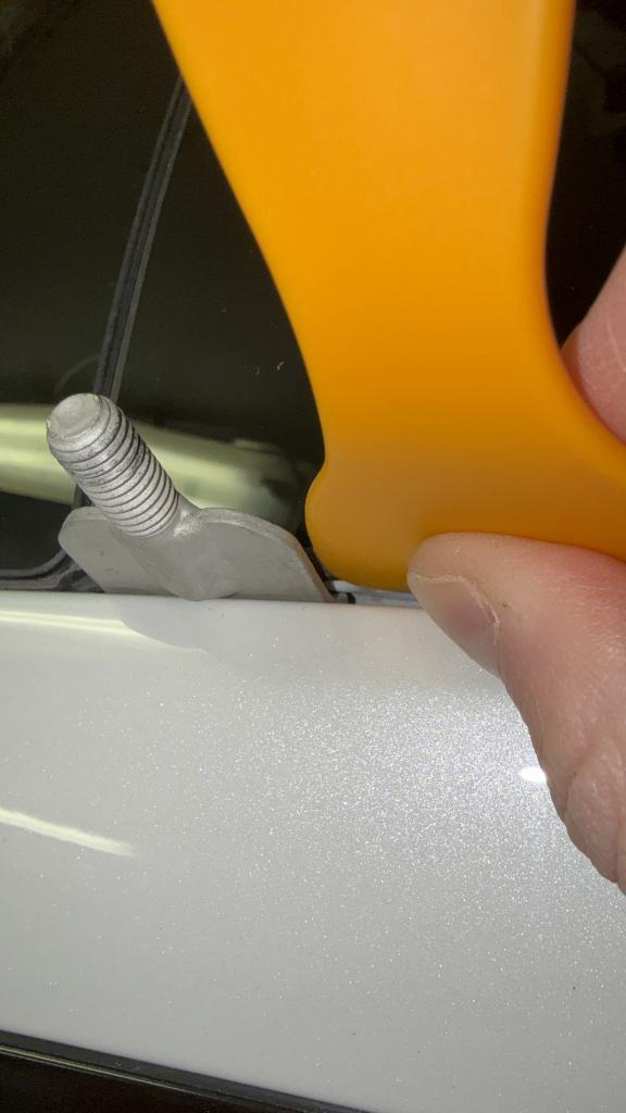

Jag har en liten fundering när det gäller montering av takräcket. När man för in kroken vid angiven plats, finns det någon risk att man för in den ovanför metallbläcket och bara fäster den i glastaket, eller hamnar man rätt på en gång.
Inlägg: 10229
Re: MOntera takräcke
Man känner när den hamnar rätt. Om man kan röra kroken mer än ett par mm i sidled så sitter den fel.

Precis så, var noggrann och kolla att den spelar i "öglan" man känner det rätt tydligt. Sen brukar jag sätta i "hakarna" först och sen fötterna.
