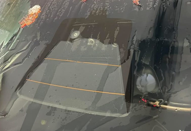

Är de två linjerna nedanför kamerorna värmeslingor? I så fall verkar de vara paj för mig… men ovanför, just vid kameran, brukar det smälta fram lite, lite, ibland, när jag kör sentry. Vid avfrostning smälter det inget. Kan det vara så att det är två olika system, ett för att bara tina fram just runt kameran för sentry och ett för att tina fram lite mer (de två linjerna) när man kör avfrostning?

Sentry värmer bara övre.
Förvärmning/Avfrost värmer hela.

Ok, tack! Jag antar att något gick snett när vindrutan byttes.

Bytte du hos Tesla eller annan?
Hört flera som bytt hos Ryds som har problem med främre kamera efter.

Sent svar men jag bytte hos Ryds, lämnade in där sen för felsökning men de hittade inget och hänvisade till Tesla. Tesla konstaterade att värmeslingan var paj så det blev reklamation hos Ryds och en ny ruta. Nu funkar det!
