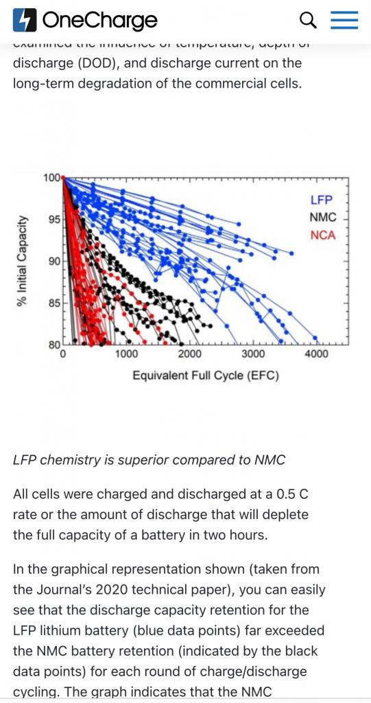

RareEarth skrev: 04 feb 2025 16:17
Tellus skrev: 04 feb 2025 13:48
Nja, batterierna degraderas i samma takt. Om man följer rådet att ladda till 100% degraderas de snabbare. Cykler är inte en viktig parameter i personbilar, det är ändå så få cykler över bilens livstid att det är åldersdegradering som avgör degraderingen av batterierna.
Nja
Hittade ett AKKEE diagram 😊
https://www.onecharge.biz/blog/lfp-lith ... -than-nmc/
Teslasemitruck
Inlägg: 454
Re: Råd om Model Y
Inlägg av Teslasemitruck »
Om man ska långpendla och verkligen använda hela batteriet dagligen så är lfp tåligare. De tål väldigt många mil.
