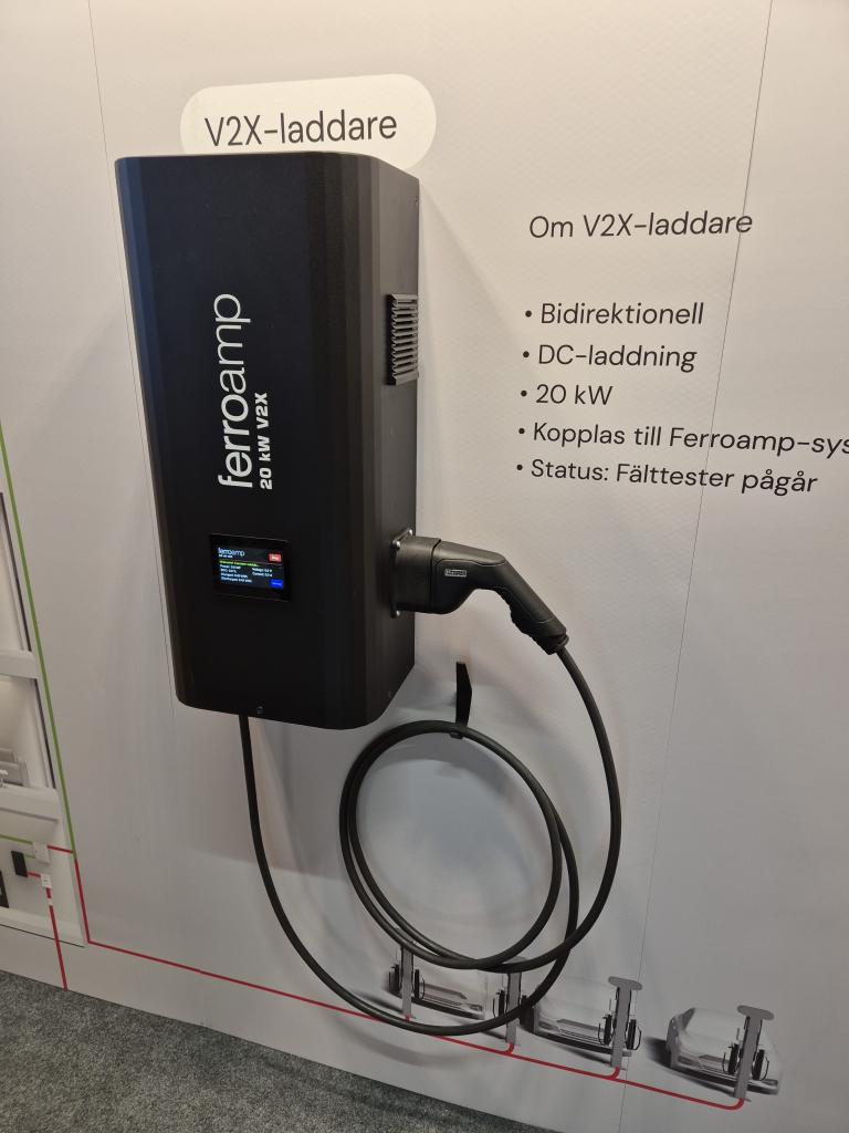

Har Cybertruck verkligen det? Är det inte bara ett eluttag på 230 volt som finns på flaket?
Såg på årets elmässa att det börjar komma produkter, men väldigt högt pris fortfarande.
Nu kämpar ju de flesta elbilsägare med att fylla upp batteriet, att då tömma ur det igen känns inte så smart.
Möjligen om effektavgifterna i framtiden blir väldigt höga, då kanske det kan vara intressant. Men om inte bilen är hemma just då blir det ju ändå en hel månads effektavgift.
Jag tror det bästa är att kunna styra elbilsladdningen helt optimalt istället.
