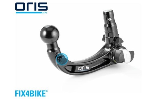

Jag har försökt köpa en dragkrok från Tesla med Fix4bike-fäste för min Model S Plaid, men det finns inte till Palladium enligt Tesla. Mailade även tillverkaren (Oris) som svarade att de inte har någon sådan för just Model S. De nämnde även att just Model S & X har extra kraftigt stål för att klara den höga effekten.
Jag tänker dock att fästet man trycker upp i fästet på bilen på Oris krokar ser ut att vara identiskt oavsett bilmodell, så det borde väl rent tekniskt gå att få dit en krok som egentligen är tänkt för annan bil. Visst kanske kroken hamnar högre/lägre eller längre in/ut, men det ser jag inga större problem med, och jag bryr mig inte heller ett skvatt om typgodkännanden, försäkringar o dyl, utan vill ändå ha en krok med Fix4bike-fäste för att kunna ha cykelhållare och backbox stabilt på kroken.
Är det någon som testat med tex en Model 3-krok på en Model S, om det alls funkar? Eller någon annan Oris AK41-krok till annat bilmärke?
Det går ju att beställa lösa krokar på nätet för att testa, men tänkte kasta ut frågan här innan jag ger mig på det.
Någon i Stockholmstrakten som har tex en Model 3 eller annan bil med Oris-dragkrok likt den på bilden som vill låna ut kroken några minuter för ett test?

Om någon är intresserad så kan jag meddela att det gick utmärkt med en Oris 200-069 fix4bike dragkrok. Kulan hamnade några cm närmare kofångaren och någon cm högre upp, men inget som störde. Nu sitter cykelhållaren som berget på kroken.
Såklart olämpligt för den som oroar sig för garantier och dyl.
