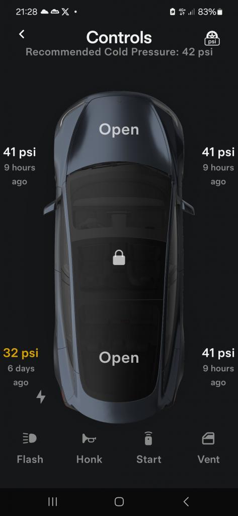

Om du kollar i appen som bilden visar, vad säger den om hur länge sedan den fick signal från sensorn?

Om du kollar i appen som bilden visar, vad säger den om hur länge sedan den fick signal från sensorn?Screenshot_20250216_210746_Tesla.jpg
Min gissning är att sensorn blivit skadad när de reparerade punkan
Den säger för 6 dagar sedan, vilket var när jag hämtade ut den. Övriga däck säger 9 timmar, vilket var när jag körde den senast.
Så det stämmer nog som du säger.
