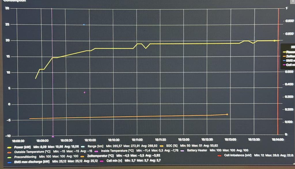

Jag kollade för några dagar sedan vad bilen drog vid förvärmning till supercharger. Parkerad med med drive i. 12,5kW utan kliman på. Men kliman på max, 18900watt
Wow

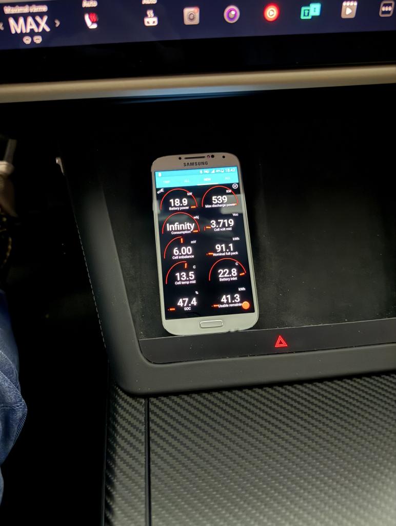

Jag har en loggad toppnitering på någonstans 19-21kW, parkerad med förkonditionering av kupe och batterivärme samtidigt som det var för kallt för värmepumpen att värmepumpa så den körde lossy mode med ~ 6-7kW.
