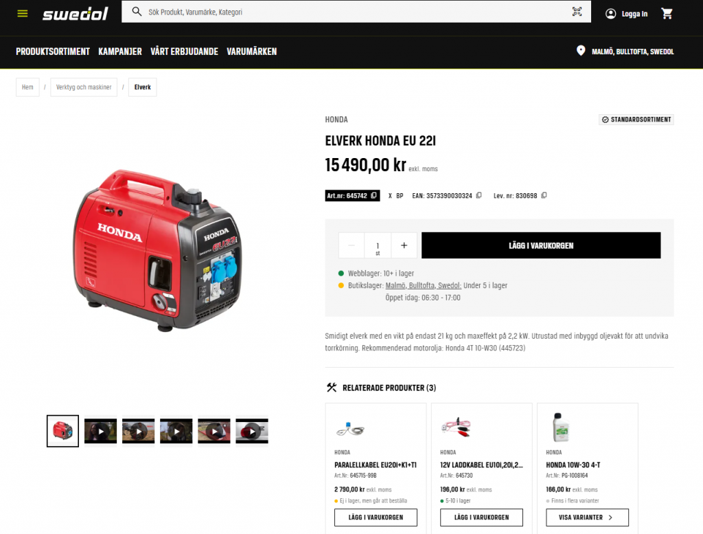

Testar ställa frågan här då det Kanske finns någon som är bra på batteri?
Det jag är ute efter är ett ersätta ett lite mobilt elverk (nedan) med ett batteripack istället.
Batteripacket är tänkt att användas till en mobilröntgenutrustning där tillverkaren anger följande: Max. X-ray power: 750 W.
Säg att vi skulle behöva 3-4 timmars kontinuerlig drift/dag.
Någon som har erfarenhet av detta eller vet en bra leverantör?

Tackar många snabba svar som vanligt.
Vi tittar på en Ford E-transit som tydligen skall ge 2,3 kW/230-volts, skall klara 24 riktiga mil enligt säljaren. 402 km WLTP stadskörning.
Vi har tittat på liknande som ECOFLOW och den är väl dubbelt så dyr som ett vanligt elverk men den kan vi ju ha som reservdunk till Forden
Hittade inga bättre specar än 750 W tyvärr. men vi kör kanske 100 st exponeringar/dag i 2 minuter därav fick jag ihop 200 minuter och visst lite standby i mellan men tror inte det är så mycket. Går idag på 230V/50hz och i skånsk jättekyla runt nollan.
Uppdraget är vanlig röntgen av rörledningar mm och tänker mig att ett (4kW/4kWh) bör kunna räcka för våra behov.
Vikten är inget större problem då vi har i en Ford Ranger eller bussar.
Kanske en ECOFLOW eller liknande är bästa alternative?
