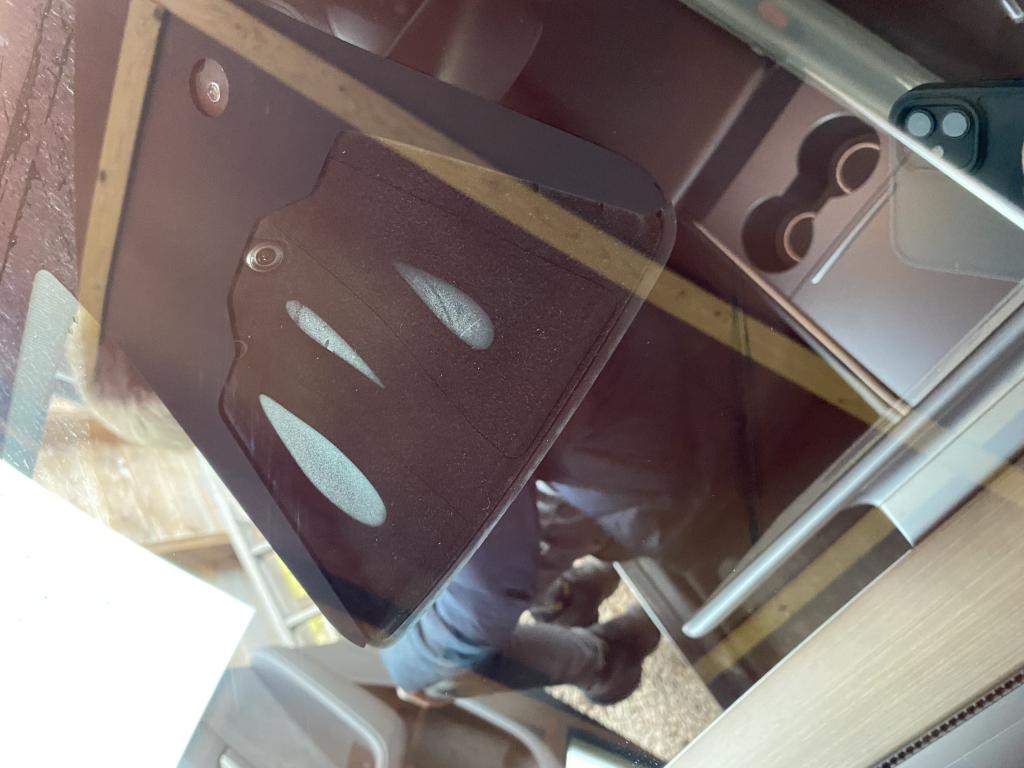

Fler bilder.
Denna är när jag kom hem 1h30 min från det jag startade.

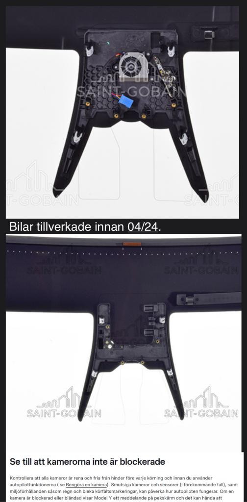

Hej alla
Det är mycket gissningar vad som orsakar problemet med fukten.
Tesla har ändrat slingornas utformning, skedde någonstans runt april 2024, vet inte exakt när.
I samband med att slingornas utformning ändrades har Tesla även monterat en liten fläkt bakom kamerorna, vi som har bilar med ”gamla slingorna” dvs tvärgående slingor original har inte denna fläkt vilket är den troliga orsaken att fukten inte försvinner

Min ruta byttes 2023, augusti. Så innan dess började de med dessa U-formade slingor.Rals skrev: ↑11 feb 2025 05:56Hej alla
Jag kan tänka mig att fläkten hjälper oerhört mycket. Men jag kan inte tänka mig att de skulle designat något som gör att många miljoner bilar inte kan ha immfria kameror?
Som fortsättning på mitt ärende så fick Ryds bilglas in den nya rutan de beställde. Den hade samma U-formade design. Chefen för Ryds Linköping åkte till Tesla Norrköping och försökte reda ut varför de hävdat att det är horisontella linjer som gäller och att U-formen är felaktig för min bil, när Ryds får U-formade rutor på alla bilar nu för tiden.
Det kom fram att den info de gett till mig är felaktig. Det är U-form som gäller.
Ryds erbjöd sig att göra rent riktigt grundligt, flera omgångar med mekanisk rengöring och medel, samt kalibering av kameror där de även kikar genom bilden om de kan se fläckar eller smuts. Jag har inte sett något hittills, men har bara haft tillbaka bilen någon dag. Hoppas att detta löste problemet. Annars kommer diskussionen fortsätta med Tesla där de kommer få en lite mer irriterad kund.
Fortsättning följer.

Stå på dig! Något är uppenbarligen fel, dock inte U-formen har det ju visat sig. De hade mätt upp så det var rätt strömstyrka till slingorna eller?Jaegaern skrev: ↑11 feb 2025 18:43Min ruta byttes 2023, augusti. Så innan dess började de med dessa U-formade slingor.Rals skrev: ↑11 feb 2025 05:56Hej alla
Om det inte var ofantligt mycket slask i verkstaden när de bytte ruta skulle jag gissa att problemet nog ventilerats ut genom att de öppnat upp.

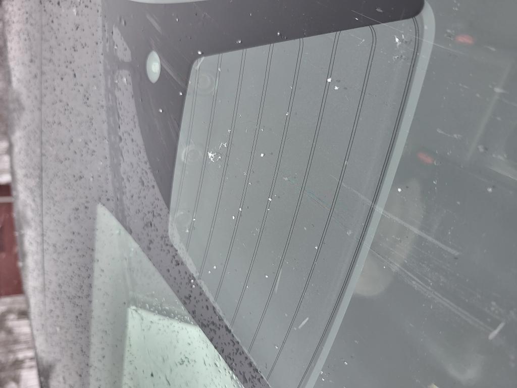

Jag har också en uppdatering på min historia.
Jag har fortfarande imma på insidan vid fuktig väderlek.
Efter kontakt igen med Carglass kommer de byta rutan och ta kostnaden.
Det finns två tillverkare av vindrutor till Tesla modell Y CarGlass vill byta till den andra tillverkaren mot vad jag har idag.
Så får vi se.
Så får vi se.

Alltid kul med uppföljning.
Rutan blev bytt.
Tyvärrr imman inte helt åtgärdad.
Mittenkameran är oftast imfri, men sidokamerorna är det alltjämt imma för fortfarande.
Bilder från tre olika tillfällen med olika temperaturer sedan oktober.
Har mailat till Carglass igen och sagt att det blivit bättre men fortfarande inte bra. Dom skulle lyfta det internt till någon teknisk rådgivning och återkomma.
Ger dom denna vecka och nästa ringer jag.
Har haft kass ruta i 1,5 år nu.
Till er som kan ha liknande problem kan jag ge tipset att ha fläkten på auto-max och om det inte räcker ha ständigt blås på rutan. Vid längre resa (>30-60 min) så försvinner imman till slut. Men det är en work arround, inget som man ska acceptera eftersom säkerhetssystemen är kamerabaserade fungerar dom inte som dom ska under tiden det finns imma innanför rutan.
Rutan blev bytt.
