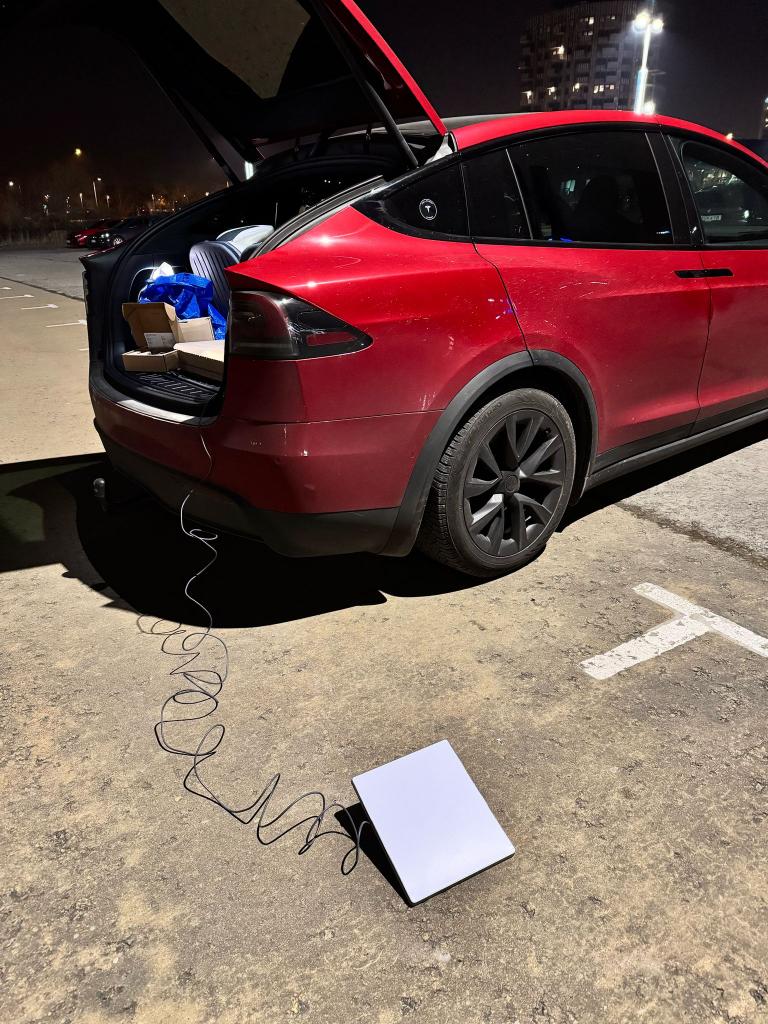

Jag var så exalterad som ett barn som får sin favoritleksak. Jag gick och lade mig och tänkte att jag skulle installera den på lördagen. Men min upphetsning fick överhanden och jag vaknade klockan 2 på morgonen, gick till en öppen parkeringsplats för att få plats (eftersom FW-dörrarna på ModelX inte kan öppnas helt i garaget) och började installationsprocessen i -6 grader Celsius väder.

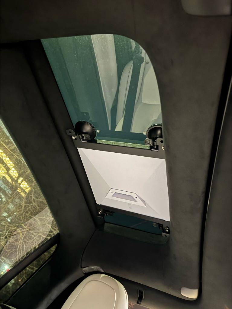

Jag behövde montera den på min ModelX, en utmaning på grund av Falcon Wings. Min Tesla-ägargrupp föreslog en sugkoppshållare för framrutan. Efter att ha letat på flera webbplatser hittade jag en på Amazon.
När fästet anlände insåg jag att det kunde passa på det lilla glaset ovanför Falcon Wings. Det passade, även om ledningarna inte var snygga. ModelX Plaids Alcantara-taklinje gör det svårt att fästa något. Jag använde svart eltejp och hoppades att det skulle hålla.

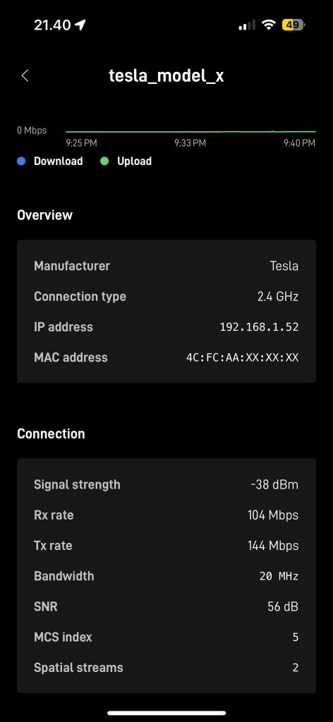

Med installationen klar var det dags att kontrollera täckningen och aktivera abonnemanget. Starlink-appen gjorde installationen och aktiveringsprocessen enkel.
Fördelar:
1. Dataanvändning i Europa skiljer sig mellan olika länder, med varierande priser mellan delstater. Starlink Roam tar ut en fast månadsavgift för 50 GB, oavsett plats, inklusive färjebiljetter.
2. Hastigheten är anständig med tanke på rörelsen. På min senaste resa i 110 km/h såg jag en bandbredd på 144 Mbps på en kall dag. Jag förväntar mig bättre hastigheter under soliga sommardagar.
3. Bästa Wi-Fi-täckning i klassen. Med bilen i Camp Mode (Teslas sätt att hålla 12V-anslutningen aktiv för strömförsörjning) upplevde jag utmärkt Wi-Fi-täckning även när jag satt långt från den parkerade bilen.
