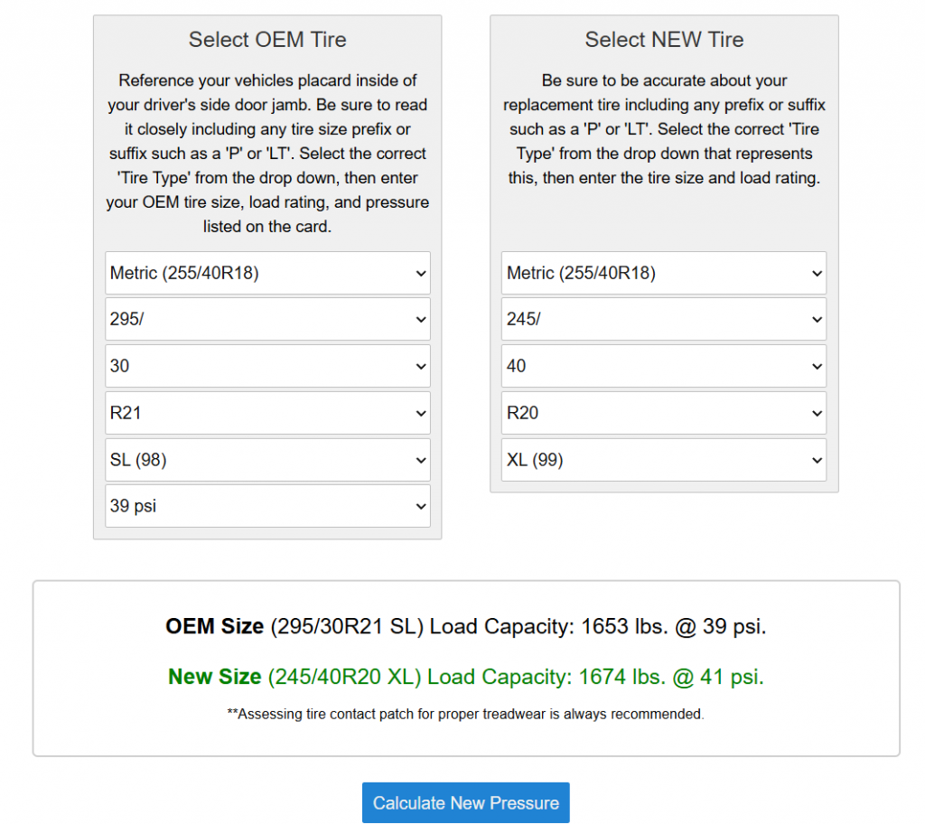

Inte på min bil iaff, det är nog 2.7 bar oavsett.
När man kör smalare däck behöver man högre tryck för att det ska rulla lätt, så man ska inte ligga på samma låga trycks som med Teslas 21" fethjulslösning.
Jag kör 3.4 bar som standard kalltryck.
Här finns en länk, inte samma sida jag har använt innan men jag hittade inte länkten så jag schnabbgogglade:
https://tiresize.com/pressure-calculator/
