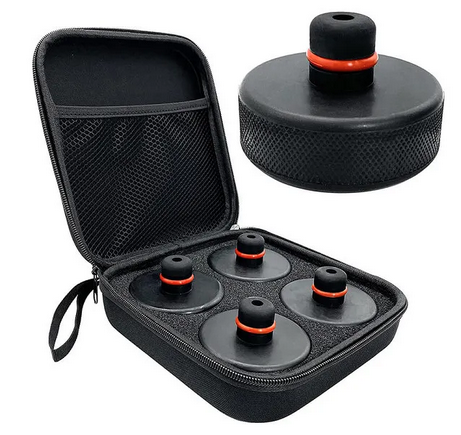

jag använder puckar som jag sätter fast i hålen för ändamålet inunder bakom framhjulen samt i hålen framför bakhjulen. Funkar klockers... dessa punkter är gjorda för ändamålet om man säger.

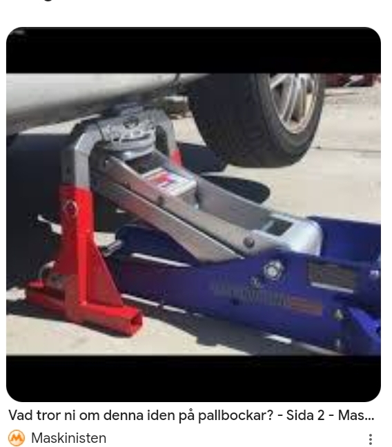

var jag lyfter vet jag, men var placerar jag pallbockarna, för de punketrna du nämner, där har jag domkraften för att lyfta bilen.

Ja där står det var jag lyfter, inte var jag placerar pallbocken. Eftersom jag lyfter bilen med garagedomkraften där, då blir den punkten upptagen, så var placerar jag domkraften?

Det finns bockar som du placerar domkraft under

Ah! Undra om de finns att köpa i Sverige, nu börjar jakten.

Transportsoren skrev: 01 apr 2025 15:19
Vill ha! Vilken grej.

Lyft i en av lyftpunkterna t.ex den främre, och lyft så högt att både fram och bakhjul lättar, sedan sätter du pallbocken under den lyftpunkten där domkraften inte är.
Sedan gör du likadant på andra sidan. Du kommer så klart bara att kunna få upp antingen bakdelen eller framdelen på bockar på detta sätt.
