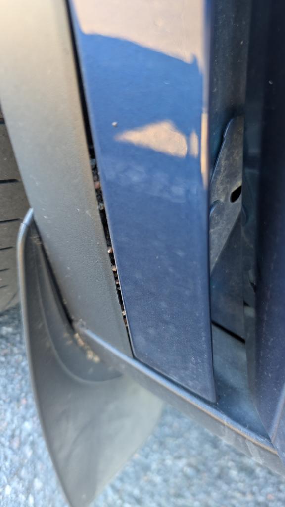

Hej Alla,
Någon som stött på att det sitter sten mellan bil och skärmbreddare?
Känns som att detta bäddar för att skava hål på lacken och i förlängningen rostangrepp.
Sten i skärmbreddaren

Ja. Ofta.
Ta bort dem?
Bänd ut plasten å blås med tryckluft, högtryckstvätt funkar bra.
Är du nördig tar du bort den helt och gör ordentligt rent när du ändå håller på.
Ta bort dem?

Här har du guide: https://service.tesla.com/docs/ModelY/S ... 3DB2F.html
Fick ena utbytt av Tesla då den skadats, väldigt lätt att byta själv dock och nya kostar runt 500 kr styck.

Det är ju aning knas att det skall vara såhär.
har inte några problem att "underhålla detta" men skönt att höra att man inte är ensam om det.

Tog bort mina skärmkanter i samband med foliering, bilen gått ca 5500 mil på 2,25 år.
Det var rejält med mull i fram och bakkant av dem, minst en deciliter i varje. Gjorde rent ordentligt och hade inga tendenser till rost eller bubblor i lacken.
Däremot sabbade jag fäster till några clips så jag borde köpa nya fram.
