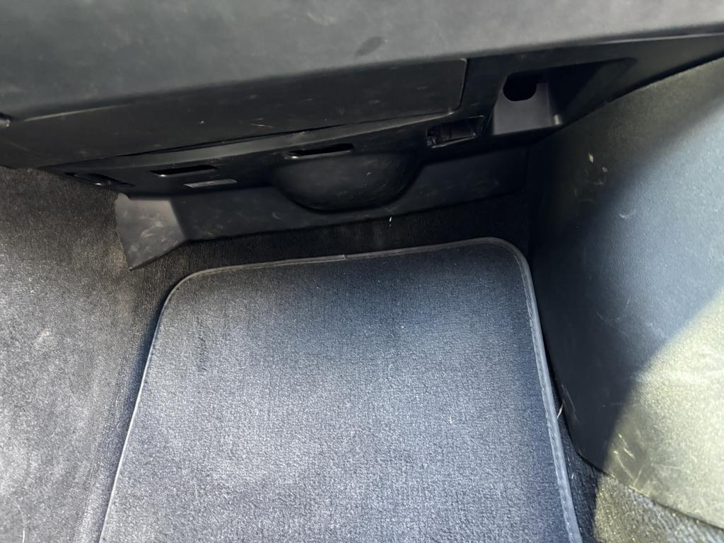

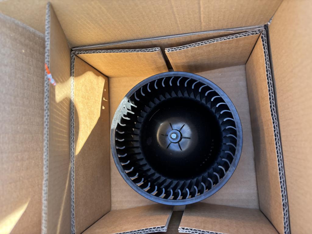

Skall byta kupéfläkten tänkte jag
Kostar 10000kr om Tesla gör det
Köpte motor för 1700kr
Någon som kan hjälpa mig hur jag lossar sakerna?
Hittar inget på YouTube
Tacksam för hjälp
