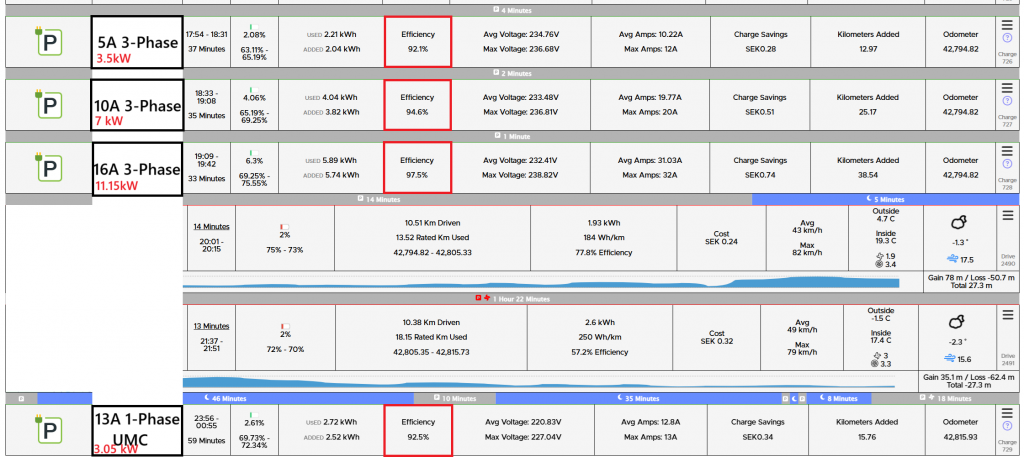

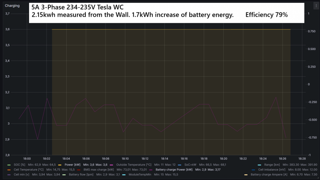

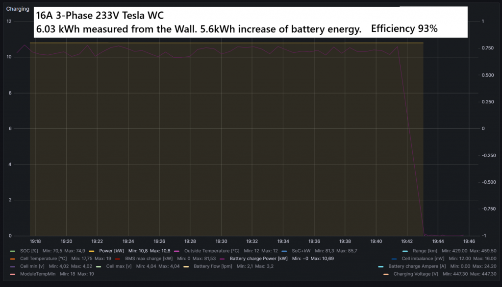

Det är dåligt vid låg effekt. Bara att bilen är vaken drar ~300W, vilket blir "dyrt" med låg effekt.

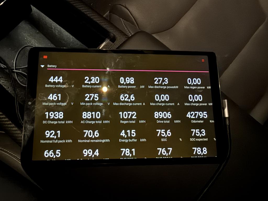

Jag har satt igång laddning, loggar med SMT samt noterar nominal remaining före efter samt min elmätare (godkönd för eldebitering) som sitter precis före laddboxen/WC. Inget annat kopplat än WC till den.

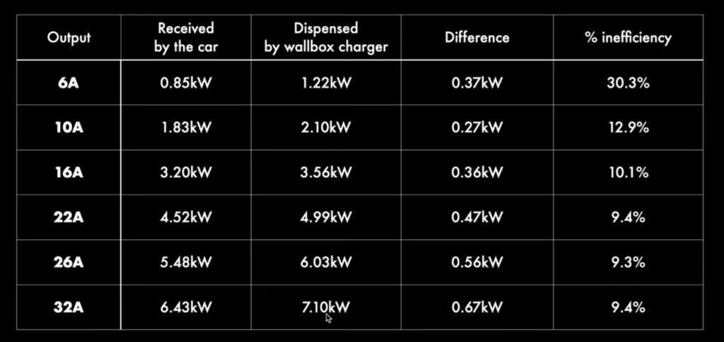

Jag har testat detta förut och 11kW gav minst förluster. ADAC testade och kom fram till att 9kW eller ngt gav lägst förluster men jag har för mig att det är frågetecken hur de mätt energin ombord. Samt att de eventuellt inte låtit bilen vila för att mäta in korrekt SOC före/efter laddning.
Jag kommer jämföra El från elnätet (mätaren) vs ökningen i nominal remaining i batteriet. Kommer även ha logg på "Power in i bilen" (det blilen displayar samt battery charge power(laddeffekt in i batteriet).
Trefas, 5A är minsta, sedan 10A och 16A.
Sedan kan jag köra UMC med 13A, men inte 16. Jag har anslutningen men inget sånt uttag hemma.
Återkommer med lite mer exakta resultat.

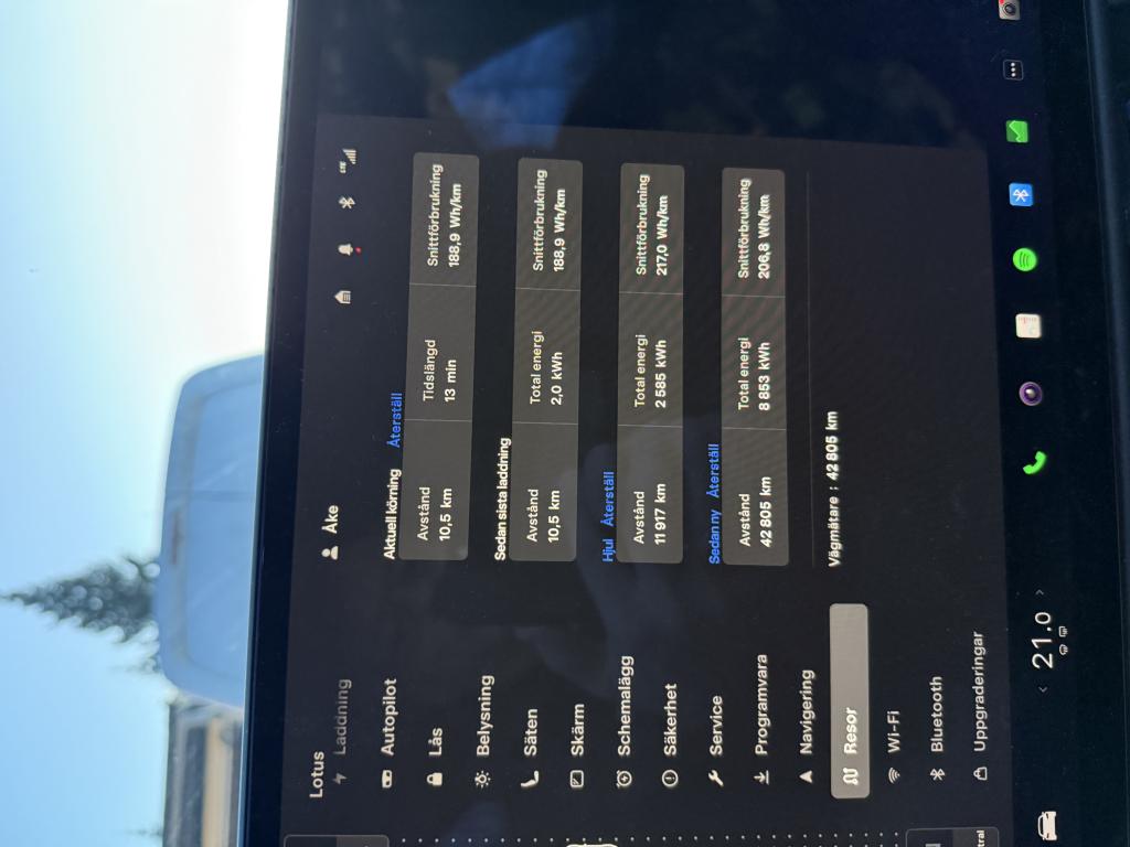

Received by the car, är det det som kommer via laddporten eller vad menar de med bilden?
Vi måste ta hänsyn till alla delar om det ska ha ngt reellt värde, dvs vad går ur väggen vs hur mycket energi kan jag köra med sen.

Inte så långa laddsessioner som när jag testat förut, men en fingervisning.
Enfas 13A blir senare.

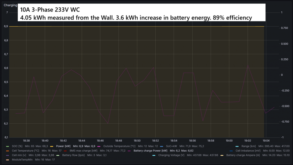

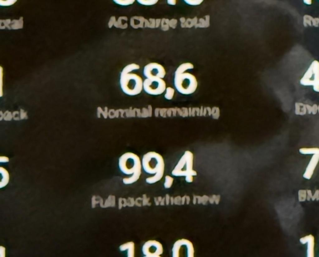

Nominal remaining motsvarar väldigt bra det man får ut ut batteriet, så det dividerat med elen man köpte…
Före körning:
Efter:
Skillnad 2.0.

Misstänkte att trefas 5A inte var effektivt, har kört det ibland när det är låg effekt från solcellerna.
Har för mig på Leaf tiden med 16A enfas att effektiviteten var 88-89% och det stämmer ungefär med ovan video.
Isåfall sparar man ca 10% på att ladda enfas 14-16A vs trefas 5A, vilka båda ger ungefär samma laddtid.

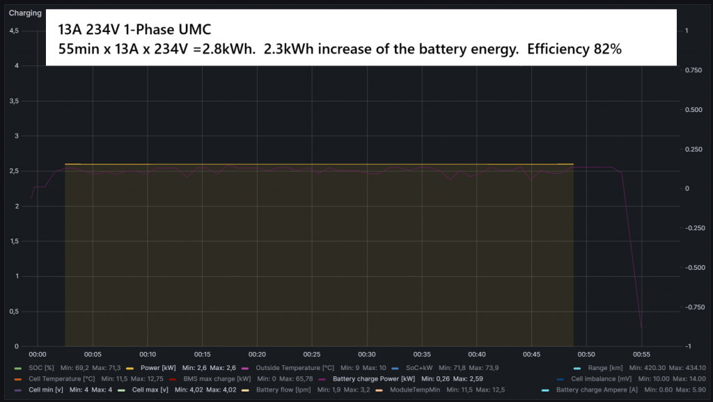

Test med 13A UMC. Min portabla effekt/energimätare hade gett upp.
Men laddning konstant med 13A från ett nät som ger minst 235V (räknade med 234) blir 2.8kW under 55 minuter. --> 82%.
