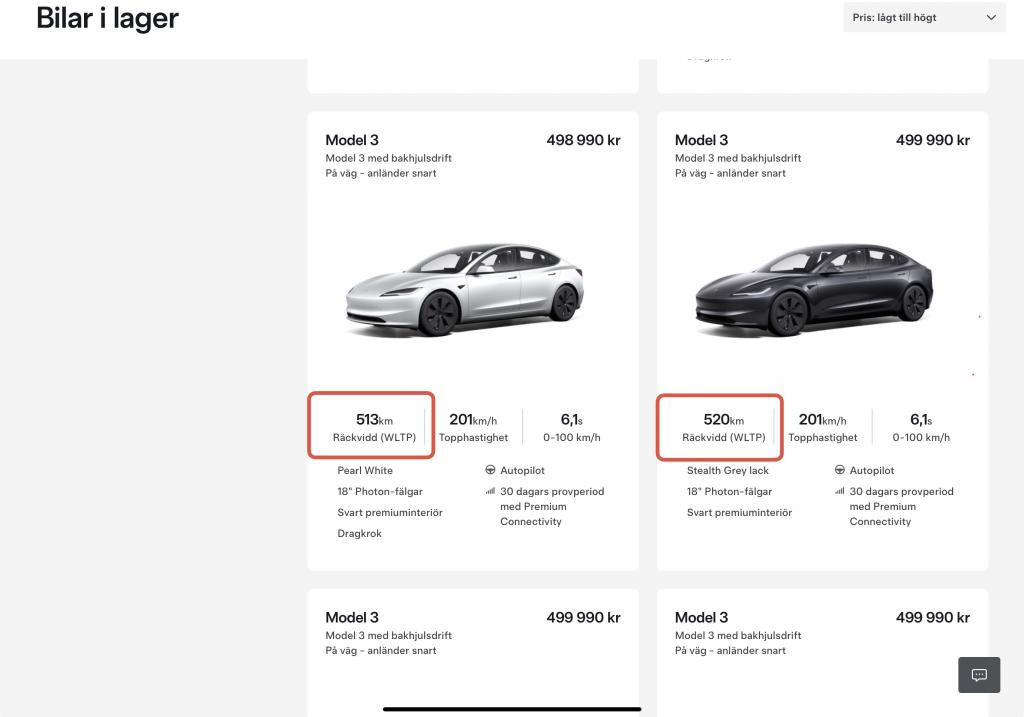

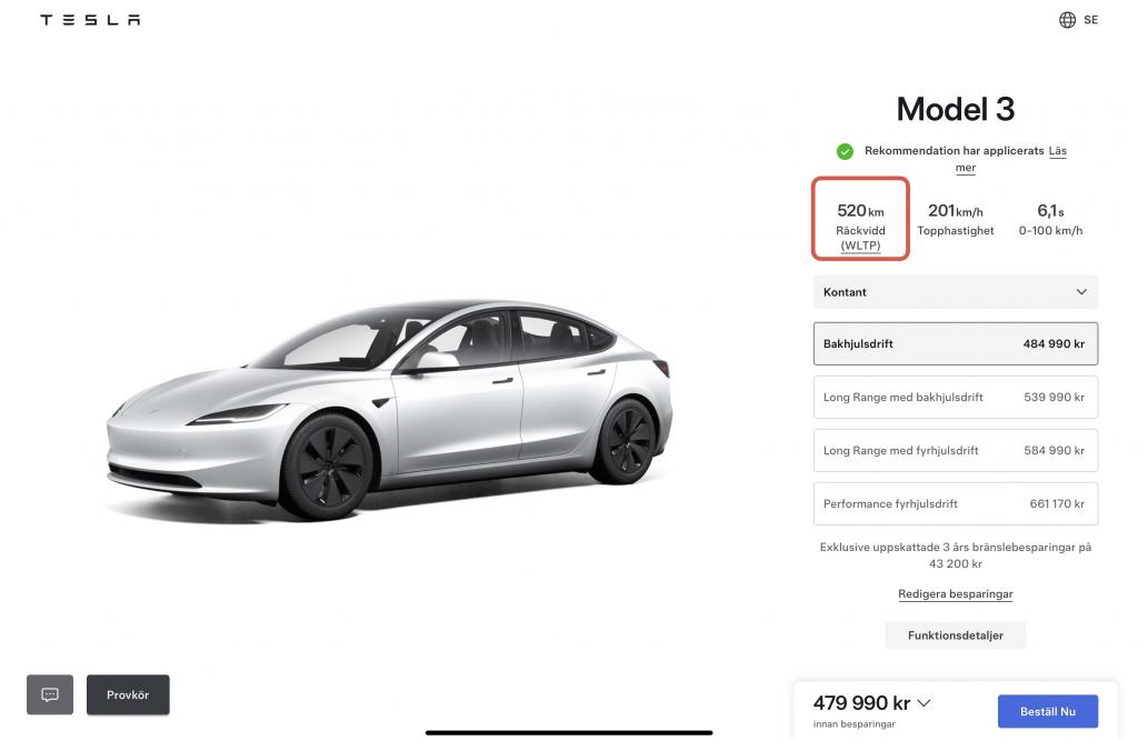

Upptäckte idag att det nu står 520km med 19” hjul (från gamla 513km) är det någon som vet eller till och med tagit leverans av bil med 520km spec?
Är ”nya” lfp batterier här nu?
Och hur är isf laddkurvan på det?

520km är sannolikt det nya batteriet.
Det levererades en bil i, ehh…Holland med det batteriet i slutet på mars.
Har man reg-numret heter batteriet 6M dvs koden under variant blir H6MR

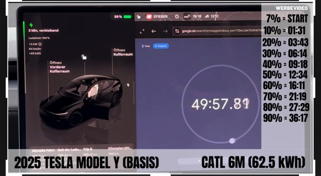

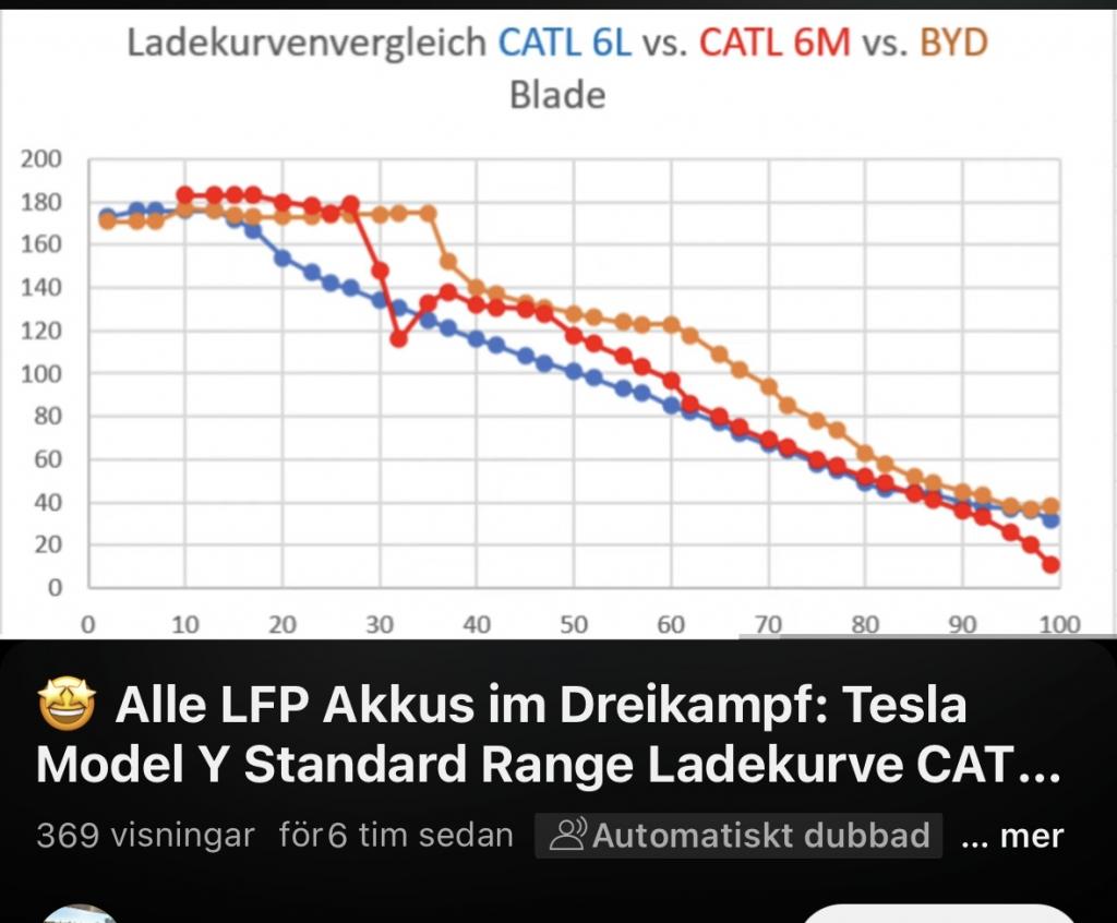

Hittade en Laddkurva på ”nya” CATL 62.5 lfp till Model Y ”Juniper” från Tysk Youtub’er inte super imponerande, Tesla verkar halka efter i laddkriget tyvärr, får hoppas att ”kall” egenskaperna iaf blivit bättre, annars är det en försämring mot det tidigare batteriet förutom att det blivit lite större till samma vikt och pris på fordonet är oförändrat. Ventar med spänning med fler test från ex Tesla Björn
Inlägg: 8131
Re: Är ”nya” lfp batteriet till model 3 här nu?
62.5 kWh är eivissas gissade siffra tror jag.
Det är samma förbrukning på den gamla och nya så den praktikaka batterikapaciteten verkar vara ~ 61.3 kWh (520/513x60.5).
