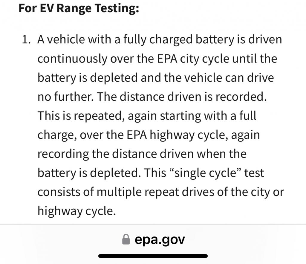

När en Tesla är fulladdad är den range som bilen visar baserad på hela batterikapaciteten, inklusive buffern.
Och detta bygger på samma princip som både EPA- och WLTP-testerna dr är man kör tills bilarna stannar/inte orkar följa testcyklerna och räknar ut räckvidden utifrån det.

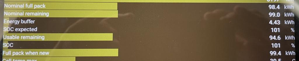

Om vi tar exemplet med min model S, så är batterikapaciteten 99.4kWh ”Full Pack When new” och bilen levererade 99.3 resp 99.4kWh på EPA testet (två test iom att den testades både med 19” och 21”).
När bilen inte lägre orkar följa testet eller stannar så är batteriet i princip tomt på riktigt.
Teslas ”min pack voltage” bygger på lithiumbatteriernas standard på 0% vid 2.5V.
Då har batteriet fortfarande lite vilospänning kvar, men energin som är kvar är i princip 0.

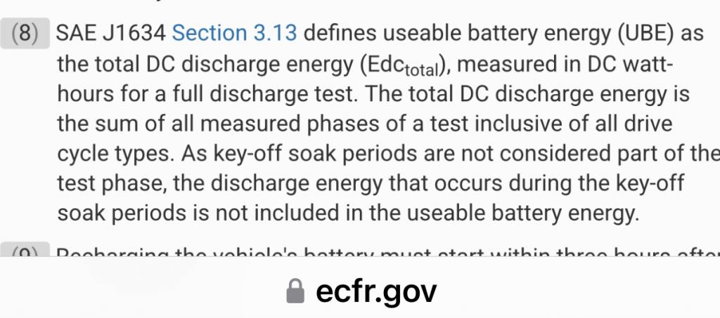

Det folk kallar ”användbart” i en Tesla är alltså inte ett korrekt begrepp. Faktum är att reglerna för EPA-testet kallar den energi man får ut från en full laddning tills bilen inte orkar röra sig för ”Usable”.

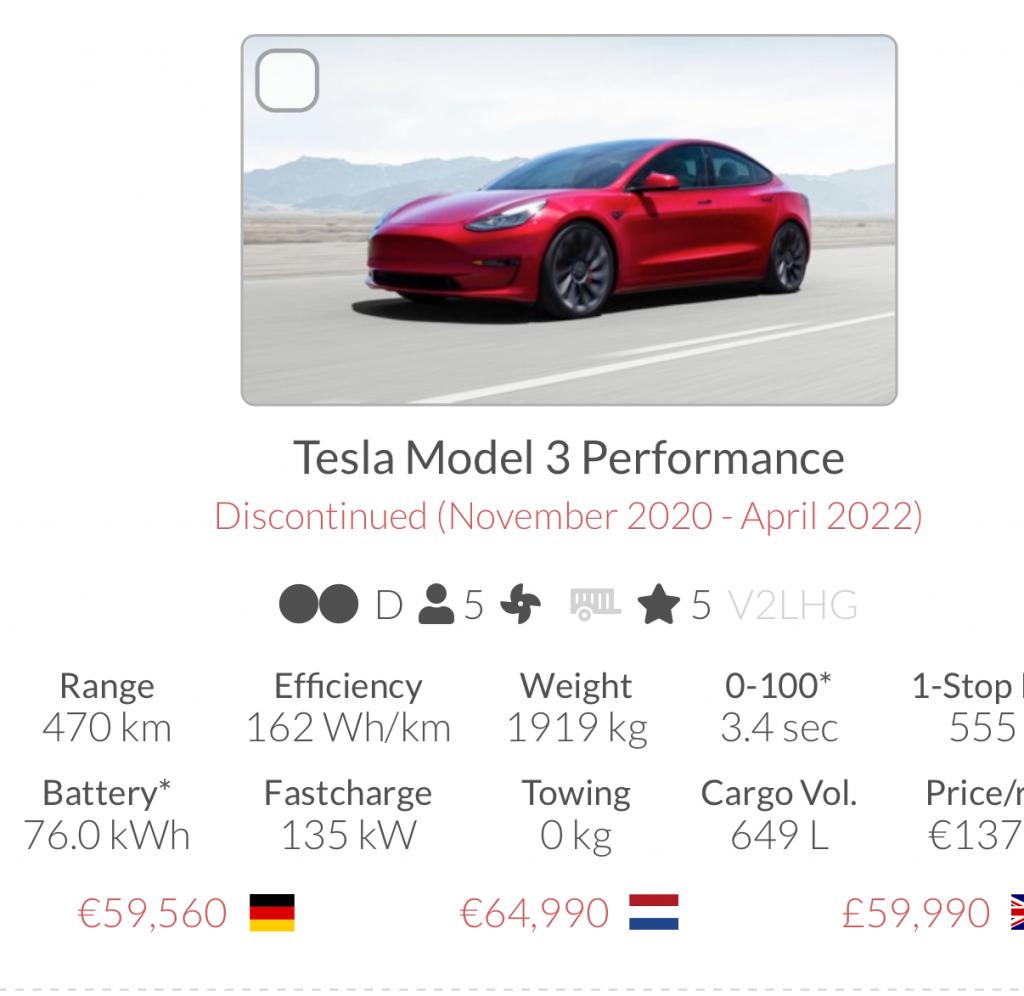

Börjar man med att kika på ev-database så har de till att börja med fel på i princip alla model 3.
Det är ingen bra början att de skriver 75 eller 72 eller 73.5 kWh. För, det är fel i 99% av fallen.

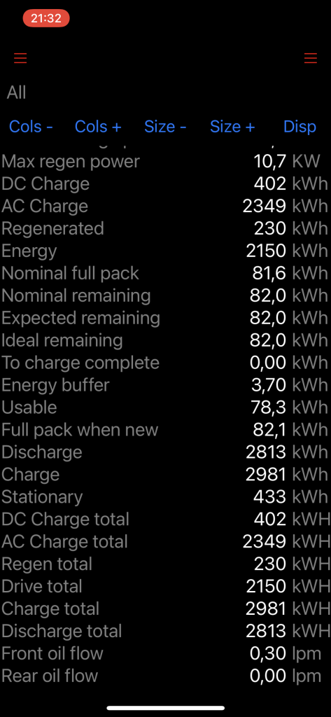

Model 3 performance refresh, dvs 2021 som kom sent 2020 hade ett 82.1 kWh batteri.
”Usable” om man alls ska använda det begreppet var 95.5% av det dvs 78.4kWh. Här är min sån, efter ~ 4-5 månader och ~1000 mil:

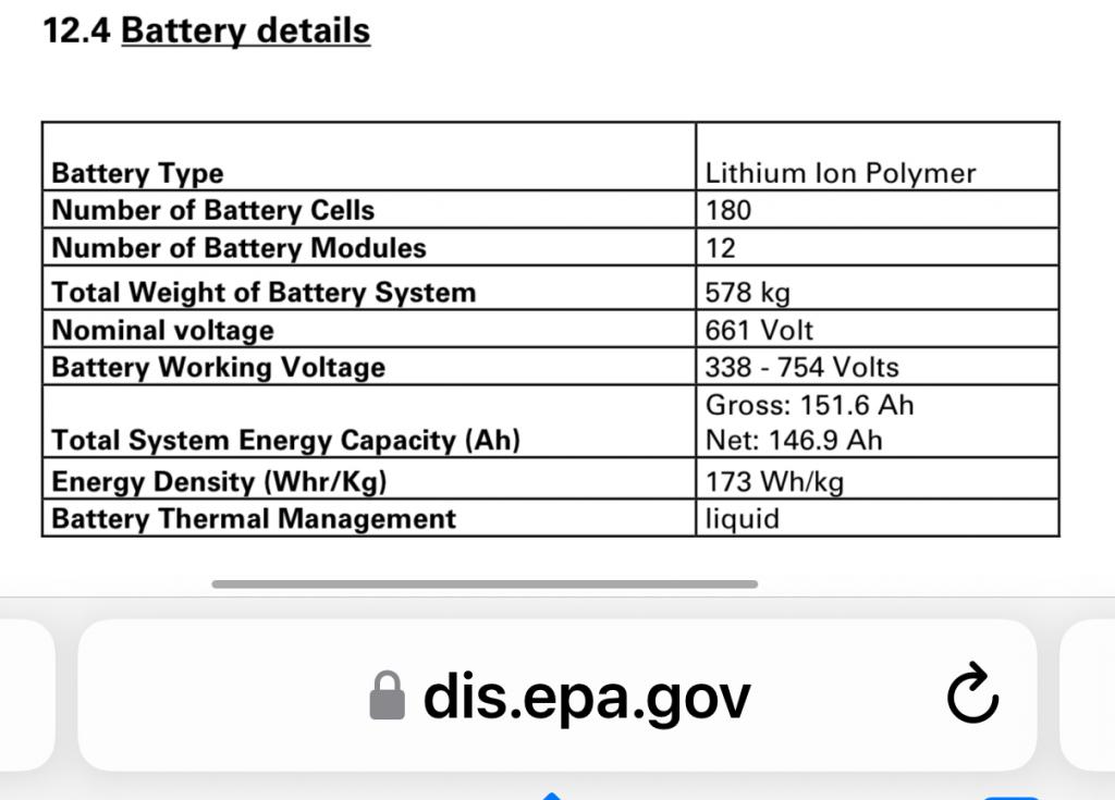

Jag minns att någon supportade med batterispänningen vid 100% på någon tidigare Audi E-tron quattro eller ngt, vilket pekade på ~ 4.14V cellspänning vid 100% på displayen vilket pekar på ~ att Audi hade låst de sista 5%-en på batteriet i topp. (Det är ingen ”buffer”).
Senaste A6 e-tron med 100kWh-batteriet som ska ha 94.9kWh ”användbart” har 180 celler i serie och 754V som övre gräns enligt ansökan till EPA-certifiering i USA.
754/180=4,189 så i princip 100% i topp. Tom möjligt att de laddar till 4.200V och anger spänningen efter laddning. Ingen kapacitet att tala om låst i topp.
100-kWh-Batterierna i Audina verkar leverera 94-95.5kWh i EPA-testerna, så antingen är de inte riktigt 100kWh eller så har de en undre del kapaciteten låst (återigen, inte en buffer).

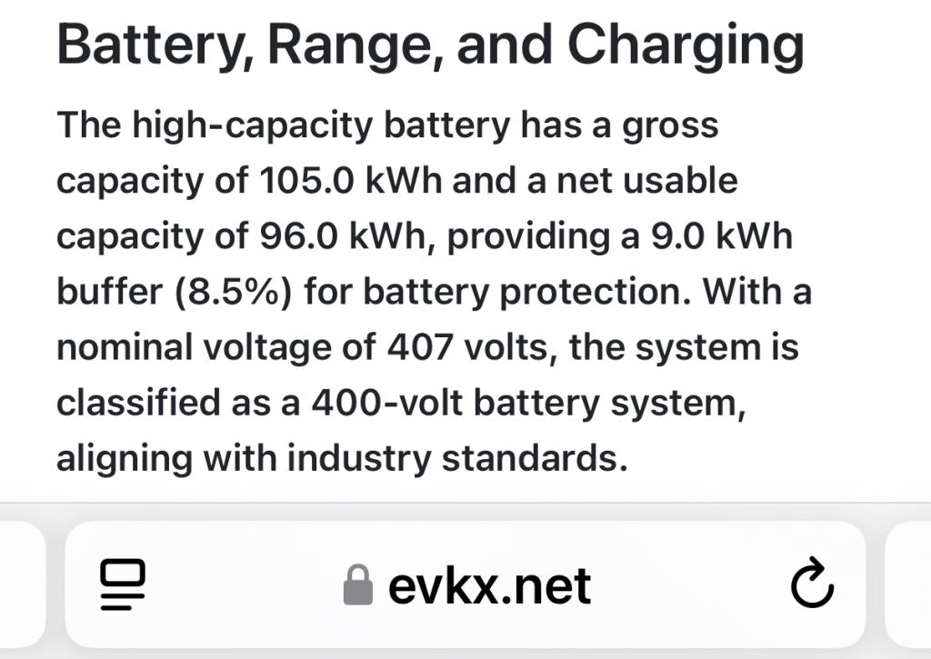

Batteriets faktiska energilagringsförmåga i praktiken skulle då vara den olåsta delen?
Verkar ju ofta benämnas buffert, när en del av batteriets kapacitet är låst. Det kanske kan jämföras med en deposition på banken?
Tidigare Mercedes B250e med Tesla batteri hade som extra tillbehör en knapp som kunde tryckas på, för extra räckvidd.
En nödknapp för några extra mil vore ju inte så tokigt.
Men det verkar olämpligt att tömma Lithiumbatterier ända till 0%
Exempel på text saxat från nätet:
Buffert
För att skydda batteriet implementerar tillverkare buffertar på batterier.
En batteribuffert är en funktion i vissa elbilar som skapar en skillnad mellan brutto- och nettobatterikapaciteten.
Bruttokapaciteten är den totala energi som batteripaketet kan lagra, medan nettokapaciteten är den användbara energi som batteripaketet kan ge till fordonet. Skillnaden mellan brutto- och nettokapaciteten kallas buffert.
Batterihanteringssystemet (BMS) styr bufferten.
Bufferten har två huvudfunktioner: skydda batteripaketet från skador och optimera dess prestanda. Det förhindrar överladdning eller överurladdning, vilket kan orsaka irreversibel nedbrytning eller till och med termisk rusning. Dessutom tillåter det batteripaketet att fungera inom sitt optimala intervall för laddningstillstånd (SOC), där det kan leverera högre kraft och effektivitet.
Buffert

Begreppet ”Buffert” används ofta fel liksom ”Tillgänglig” / Usable.Off Grid Byggaren skrev: ↑23 mar 2025 20:43Batteriets faktiska energilagringsförmåga i praktiken skulle då vara den olåsta delen?
Man kan gärna googla ordet buffer och i batterisammanhang menar man egentligen precis det.
På en Tesla är egentligen allt tillgängligt och bufferten den delen av det som ska göra att man inte blir ståendes när bilen har fel omladdningsnivån.
Tillgängligt, för Audin ska 94.9kWh vara det som är tillgängligt. Resten är inte tillgängligt alls, oavsett om det är den låsta delen i topp eller i botten. När Audin strejkar är det mesta av de 5.1kWh kvar i batteriet, ej tillgängligt.

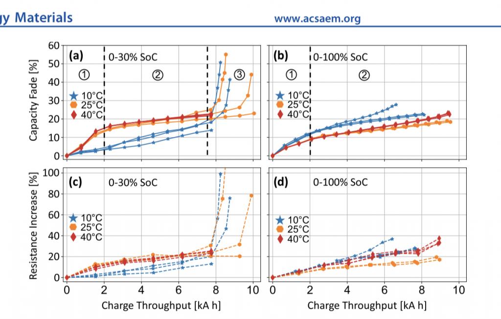

Det är inte direkt olämpligt att tömma batterier till 0%.Off Grid Byggaren skrev: ↑23 mar 2025 20:43
0% är nivån där batteritillverkaren sagt att man dka sluta urladda (det är en specificerad cellspänning, normalt 2.5V). Batterierna är alltså tillverkade för att köras ned till 0%.
0% anger just den nedre ”lämpliga” gränsen.
Här är ett LG NMC 2170, närbesläktat med det vi har i model 3/Y LR/P:
Det har tappat ~20% när det levererat 9000Ah, dvs cirka 2000 cykler på att köras 100-0%
(2000 fulla cykler blir ~ 700.000-800.000km)
När det kördes 30-0% ser man att degraderingen ökar efter ~8000Ah, men det beror på att en ”ingrediens” i anoden tog slut, detta eftersom det blev 5900st 0-30-cykler för att leverera den energin. Om det vore väldigt dåligt skulle batteriet nog inte klara 5900 cykler ned till 0%.
När det gäller din googling (jag tog bort skiten

Jag har god koll på tesla, så jag håller mig omkring det.
evkx.net verkar ha väldigt bra spec på laddkurvor etc. Hur väl det stämmer har jag ijte bottnat i, men deras info på model S Plaid batteri suger.
Batteriet är på 99.4 kWh Full Pack When New.
Batterierna levererade 99.3 resp 99.4 i de två EPA testerna (test med olika hjul), dokumentationenfinns.
När BMS bedömer att batterikapaciteten är 99.4kWh, kommer delen över 0% vara 94.9kWh.
Men alla 99.4 kWh är tillgängliga.
Det härr ju totalt fail:
Jag har än kvar hitta något ställe som inte har total felt på det mesta.
För Tesla finns dock teslamotorsclub.com, det forumet är relativt upplyst.

Jag plockade fram lite ur EPA-regelverket:
För Tesla så är räckvidden som bilen visar vid full laddning hela batteriet.
När laddningsnivån minskar döljer bilen successivt 0.045% av varje procent som laddningsnivån minskar dvs när laddningsnivån minskat 0.955%, visar bilen 1% lägre SOC.
Bilen ”buffrar” alltså batterikapacitet att gömma under 0%.
Usable, är alltså per SAE-regelverket från full laddning tills bilen stannar. Vilket i Teslas fall, och flera andra bilmodellers fall, inklusive en del under 0% på skärmen, dvs buffern.SAE J1634 Section 3.13 defines useable battery energy (UBE) as the total DC discharge energy (Edctotal), measured in DC watt-hours for a full discharge test. The total DC discharge energy is the sum of all measured phases of a test inclusive of all drive cycle types. As key-off soak periods are not considered part of the test phase, the discharge energy that occurs during the key-off soak periods is not included in the useable battery energy.

Det går att ladda LFP över 3,65V också. Någon studie provade att ladda ända till 4,8V. Det gjorde konstigt nog inte så stor skada om batteriena laddades väldigt långsamt men snabbladdning med så hög spänning förstörde batterierna på ett fåtal cykler.
Någon annan provade att ladda ur till 0,5V. Det skadade också batterierna på ett fåtal cykler.
- Inlägg: 8131
- Ort: Boden
- Referralkod: ts.la/ke18519
Re: Batterier: Gross capacity vs Användbart
Det finns en hel del forskning på överladdning och överurladdning. Det finns ingen risk för en Teslaägare eftersom bilen stänger batteriet vid minsta tillåtna cellspänning och för att orsaka skada skall cellspänningen ned till ungefär hälften av minspänningen (jag har postad referens till forskning om det tidigare här så det finns info).HenrikC skrev: ↑24 mar 2025 11:15Det går att ladda LFP över 3,65V också. Någon studie provade att ladda ända till 4,8V. Det gjorde konstigt nog inte så stor skada om batteriena laddades väldigt långsamt men snabbladdning med så hög spänning förstörde batterierna på ett fåtal cykler.

”Usable” är enligt bestämmelserna för EPA-testet den energi man får ut ur batteriet vid EPA-testet, och det inkluderar bufferten. När lekmannen räknar kapacitet räknar han alltid bort bufferten. När han sedan jämför batterikapaciteten med nykapaciteten trollas buffern bort. En Tesla har 4.5% buffert.
Så ett 100kWh batteri som tappat 10% och har 90kWh kapacitet jämförs med 95.5kWh.
Bilen har tappat 10% av sin verkliga räckvidd, men lekmannen ”har bara 5% degradering”.
Teslor visar alltid räckvidden med utgångspunkt av hela batteriet, dvs den verkliga ”usable” som innefattar buffern. Ska man nå den räckvidden med samma förbrukning som EPA-testet med ett nytt batteri måste man köra tills bilen stannar, dvs köra upp bufferten också.
