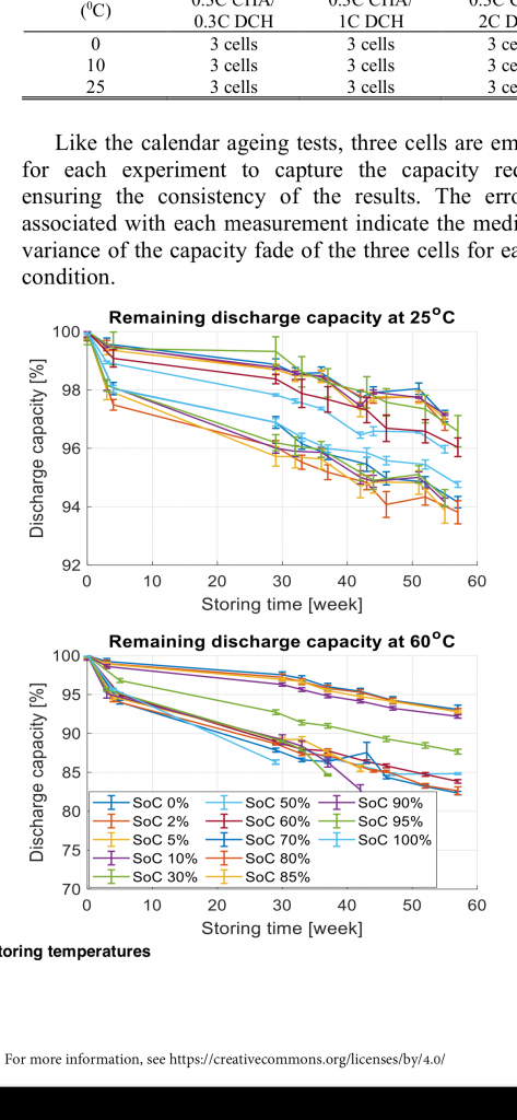

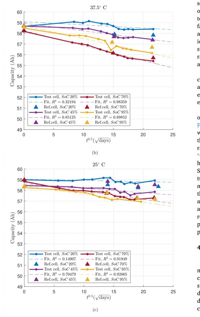

Calendar aging påverkar inte bara batteriet vid långtidslagring utan hela tiden. Forskningen brukar ofta dela upp det som att calendar aging endast sker när batteriet inte cyklas (laddas/urladdas) men det är lätt att bevisa att celler som man cyklar fortfarande åldras av tiden.iAkita skrev: ↑09 dec 2024 22:20Gränsen vid 55% som en del rekommenderar gäller vid långtidslagring. Som jag förstår det hamnar du på en laddnivå omkring 40-45% efter en dags körning. Laddar du till 70% precis innan du kör iväg på morgonen kommer alltså batteriet befinna sig vid eller under 55% den större delen av tiden även om du laddar till 70% dagligen. Så jag ser ingen anledning att du skulle förändra din laddgräns, för att till exempel ha marginal vid oförutsedda händelser.Carl-Gustav skrev: ↑09 dec 2024 21:11Förlåt mig för min okunskap men efter att ha läst igenom tråden och alla grafer så är jag nästan lika förvirrad som innan![]()
Jag äger en MYP som har rullat 100 mil. Har kört på 70% laddgräns men förbrukar nu dagligen cirka 25-30%. Jag kan med andra ord sänka laddgränsen något.
Är den allmänna rekommendationen att försöka ligga runt 50-55% laddning eller beror det på vilken typ av batteri man har etc?
Eftersom degraderingen är betydligt högre över ~62% sann SOC för NMC så ger varje timme över 60% på displayen högre degradering.
Kan man, stannar man på max 60%.
(55% är för NCA-kemi.)
Jag vet inte hur de flesta laddar men säg 5-7kW effekt normalt? (8-10A)
Vi har alltså ett par timmars laddning mellan 55/60-70% och sedan en timmes körning innan bi är nere under 55/60%. Med lite marginal för att hinna ladda klart är vi uppe på tre-fyra timmar per dygn med högre calendar aging.
Detta är LG M50 2170 NMC, det närmaste vi kommer utan att defakto ta loss celler ur ett LG-pack och testa dem.
Tyvärr dålig färgsättning i rapportern men det går bena ut att 60% fortfarande ligger på den låga sidan medan 70% ligger på den höga.

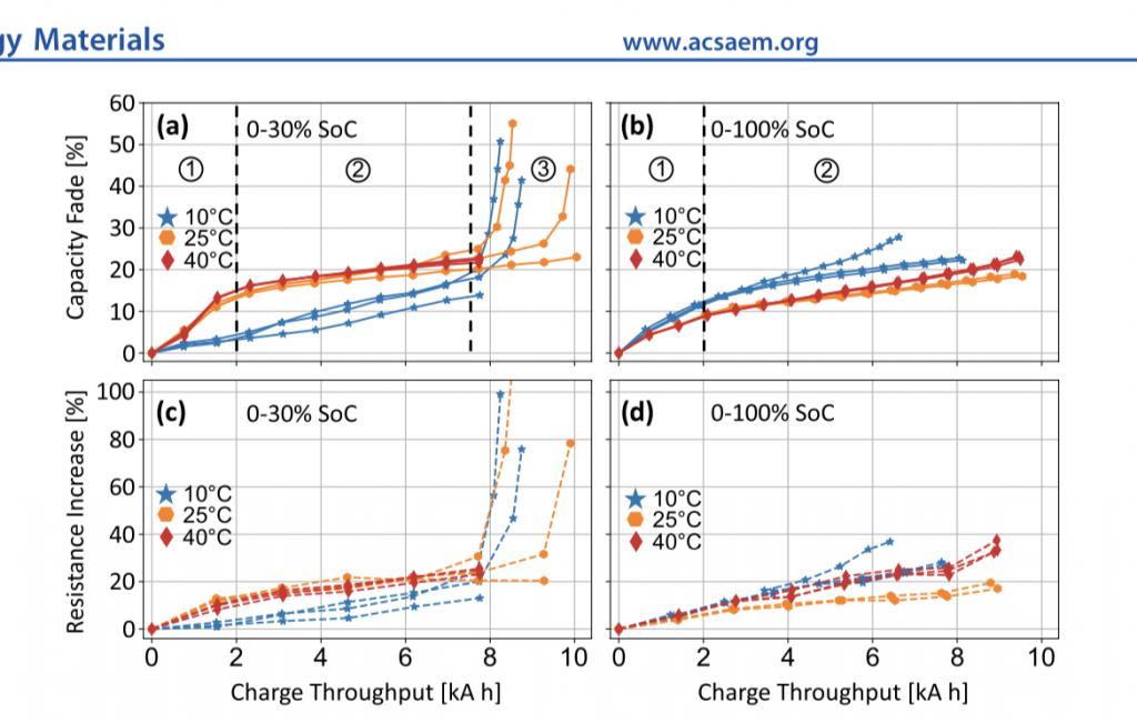

Låga cykler är inget problem så man behöver inte oroa sig för det:
Här är återigen LG M-50 2170 i ett annat test, cyklat 100-0% och 30-0%:
Man har räknat i Ampereterimmar, normalt räknas i FCE men om vi översätter det till faktiska cykler klarade sig 30-0% lika bra som 100-0% under ungefär 1800 FCE, dvs fulla cykler.
För batterierna som cyklades 30-0% innebär det cirka 5900 faktiska 30-0% cykler, eller en gång per dag i 16 år.

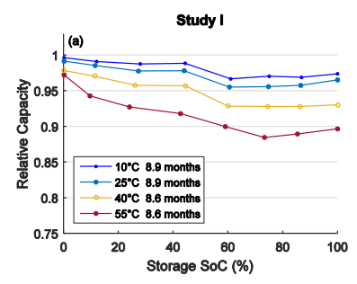

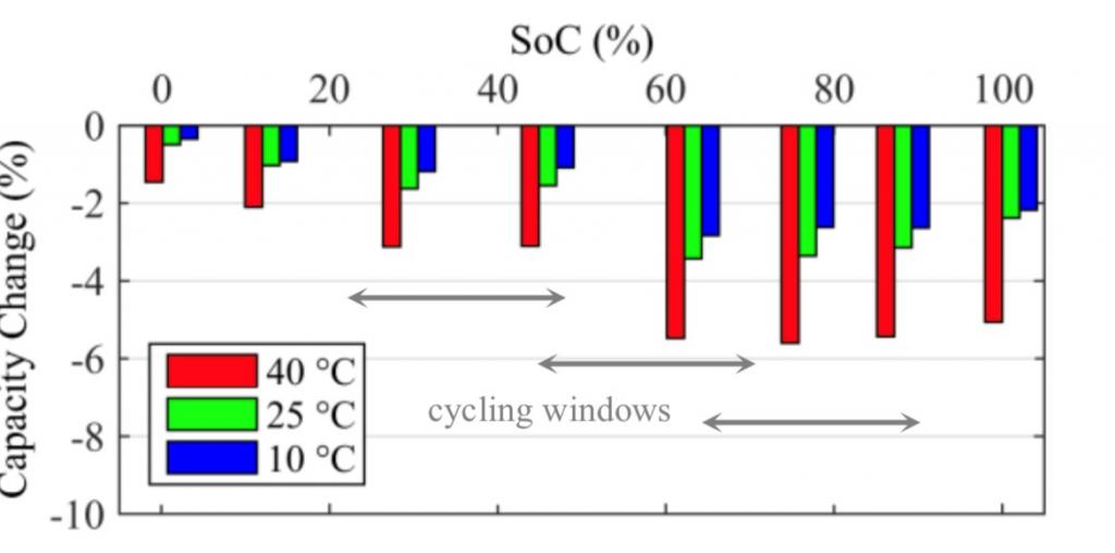

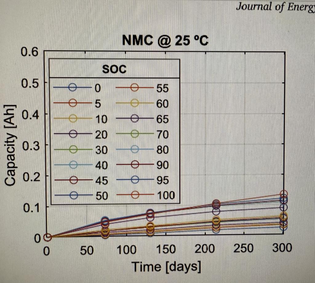

Jag valde den bilden, dels för att jag hade just den tillhands och att den är tydlig.iAkita skrev: ↑10 dec 2024 13:10I figurerna du hänvisar till skiljer det ca 2% i degradering på ett år om batterierna lagras med konstant 70% istället för med konstant 50%. Detta innebär att om batterierna lagras vid 70% istället för 50% under 4 timmar per dygn så ökar degraderingen med ca 0,3% per år. Detta vid en årsmedeltemperatur på 25 grader. Vid lägre temperaturer blir skillnaden ännu mindre.
Så ja, degraderingen blir lägre om TS laddar till 50% istället för till 70%. Dock är skillnaden väldigt liten och skulle iallafall för mig inte vara märkbar i praktiken. Så det blir väl upp till var och en att välja om man vill reducera degraderingen med max någon procent på ett par års sikt, eller om man vill ha några extra mil i bilen på morgonen.
Jag ser det inte bara som 2% skillnad, utan 50% högre calendar aging än vid 60%.
Forskningsrapporterna varierar lite.
Detta är också LG Chem NMC:
Här skiljer är det ~ 100% högre calendar aging vid 70%. Samma här: Notera att 70% är ”värst” av de testade laddningsnivåerna vid 35C. De hade som jsg minns det det på alla cellerna inkl referens-celler och de såg även tecknen vid 25C.
Överlag ligger degraderingen pga tid 50-100% högre ovan central graphite peak än den gör under i de flesta testerna.
Nåväl:
Anledningen till att rekommendera 60% om man inte behöver mer för dagligt bruk är några olika:

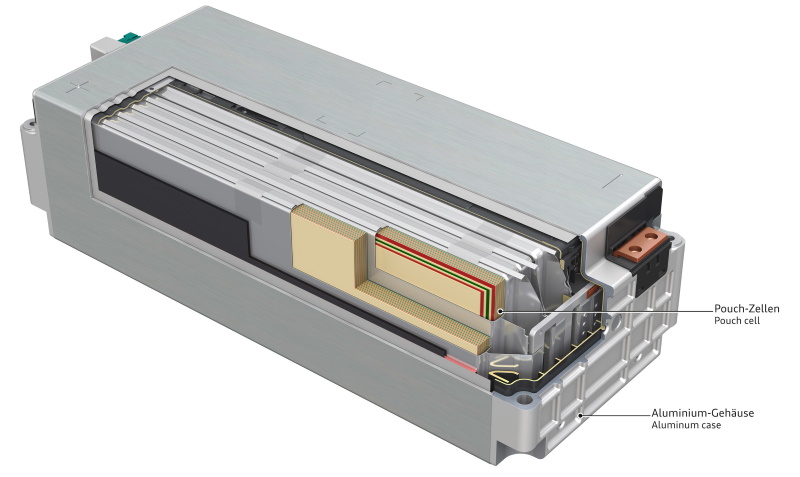

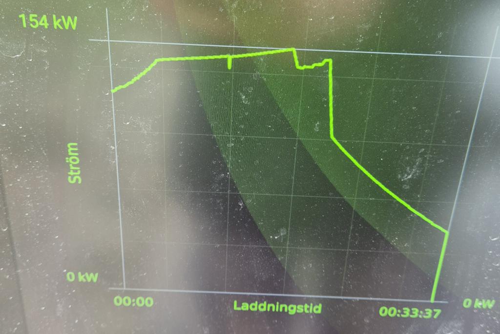

Jag har försökt hålla ned SoC runt 60% så gott det fungerat för mig, på min Audi e-tron 55 från 2019.
Batteriet är på 95 kWh.
Celltypen som användes på e-tron 55 före januari 2021 är LG Chem E66A med kemi NCM622.
Jag hade ursprungligen 83,6 kWh användbar energi.
En mjukvaruuppdatering i oktober 2021 låste upp en ökning till 86,5 kWh användbar energi.
Uppdateringen gav också optimeringar till drivlinan.
Något senare kom en uppdatering av BMS mjukvaran, vilket ökade räckvidden cirka 20 km.
På denna bil måste ju varje enhet uppdateras på verkstaden, finns ingen centraldator. Det har varit gratis för mig, men ser på arbetsordern att verkstaden debiterar Audi för detta.
Nu efter 6 år och 8500 mil verkar jag ha cirka 80 kWh användbar energi kvar.
Möjligen om Audi tar lite av den låsta delen av batteriet för att kompensera.
I praktiken är bilen lika användbar för mig nu, som när den var helt ny.

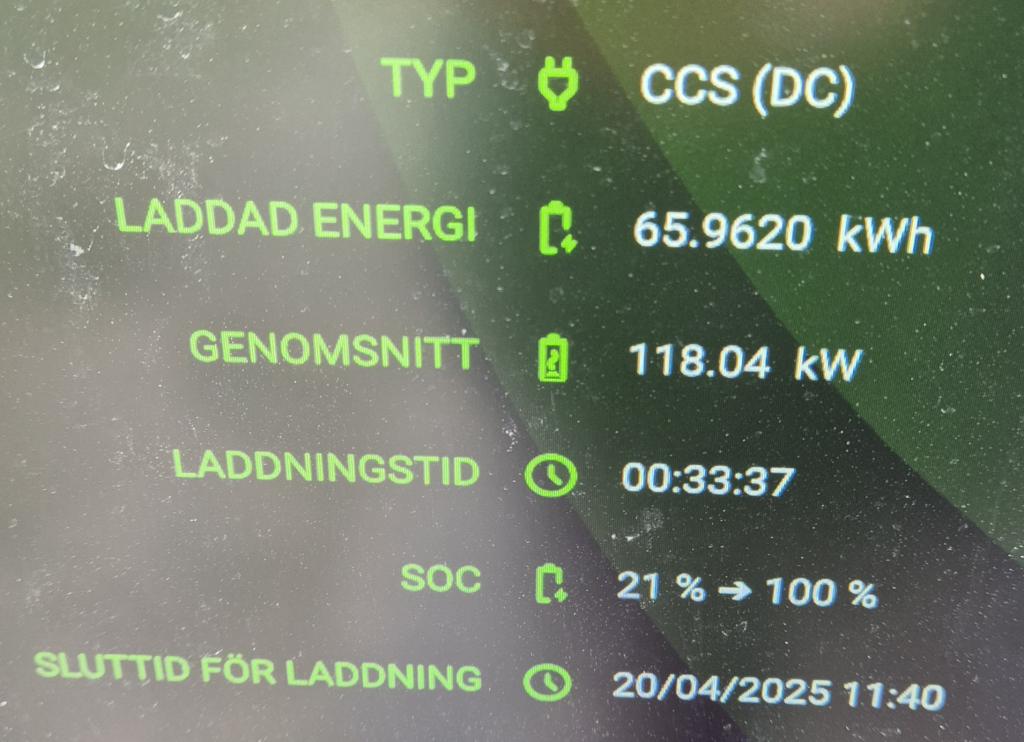

Laddhastigheten är lika bra fortfarande, bild från Circle K laddare igår:

Under tiden ett NMC-batteri håller SOC på ungefär 62% riktig SOC eller lägre är Calendar aging ungefär halverad. Kommer inte ihåg om jag postade bilden, LG M50 2170 NMC. Inte de bästa färgvalen av rapportskrivarna: Vi har mkt goda data på att detta stämmer bra med Tesla 3/Y med LG M50F-cellerna (78.8kWh-batteriet) där de som kör låg-SOC har ungefär halverad degradering mot de som kör normala 80%.Sportbilsentusiasten skrev: ↑21 apr 2025 07:00Så med NMC ska man helst ladda upp till max 60%, och med LFP max 70%?AAKEE skrev: ↑13 dec 2024 00:07
Ja, det blir ~ halverad degradering när du går över till låg SOC.
NMC verkar generellt ligga där på precis över 60%. Det är lång ifrån alla tester som har en upplösning som visar var gränsen går.
Inte 100% klart att alla NMC beter sig lika men det finns både tester med äldre NMC med 532-ki och upp till nyaste 811 som ser rätt lika ut när det gäller det.
För nya batterier med ny ändrad kemi vet man inte säkert förrän det finns en test med den celltypen ute.
Men eftersom testerna på NCA visat på ungefär samma beteende under snart 10 år trots att man utvecklat NCA-cellen en hel del så har inte detta nästan alls ändrats.
När Tesla började med LFP i RWD och kom med rekommendationen att ladda till 100% minst en gång i veckan var det många som ropade om att cellerna mådde bäst vid 100%.
Det var inte jättesvårt att lista ut att det berodde på flack spånningskurva och eftersom det inte fanns några tester på CATL’s senaste celler att få tag på kunde man bara gå på de befintliga testerna. Eftersom både de äldsta och nyaste testerna såg väldigt lika ut kunde man ana att det inte skulle vara någon nämnvärd skillnad, dvs under ~ 70% skulle ge lägre degradering och att bilarna skulle ha ungefär samma degradering som de andra lithium ion-batterierna, men eftersom cykler sliter i princip försumbart kunde man förvänta aningen lägre total degradering.
Det har visat sig stämma rätt bra. Jag har letat efter nya tester med CATL LFP men inte hottat något än.
Det finns några tester med LG Chem 2170 M50, den cellen har funnits ett tag och det finns flera varianter.
Cellen i tesla heter M50F och vad jag vet finns inga officiella tester med exakt den men närbesläktade finns som visar att 60% och lägre ger lägre calendar aging.
Långt svar, men man får titta på många andra tester för att kunna spå i lite nyare versioner av samma kemi.
Enligt det jag sett ör NMC rätt lika oavsett tillverkare och skillnader i kemin.
Det händer ju mycket i utvecklingen så man kan ju förvänta sig att mannkommer på knep som minskar olika delar av degraderingen.
För LFP ligger gränsen på ~73% riktig SOC*
Här är ett motsvarande för LFP: Inte lika många som har data på detta, men i vart fall har Nogo en Y med LFP som går fulla cykler/många mil men står med låg SOC hemma och väldigt låg degradering mht miltalet.
Nyare forskningsresultat matchar denna gamla bild väldigt bra i stort sett alltid när testerna är utförda så att de har tillräcklig upplösning:
*Riktig SOC är batteriets sanna laddningsnivå.
Bilarna visar ofta en annan. Tesla kör med 4.5% buffer under 0% på displayen vilket ger ett offset på 4.5% vid 0% displayed och en gradvis minskning av skillnaden så att 100% =100%.
