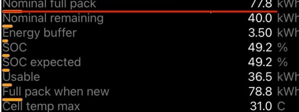

Ingemar S skrev: 29 apr 2025 18:59
Var hittar man siffran 78,8 kWh som start kapacitet?
I bilens CANBUS, om man frågar batteriet själv 😅
77.8 kWh är det första Panasonicbatteriet i model 3.
Alla Y LR/P och 3 LR/P från ~2022 har LG på 78.8 kWh.

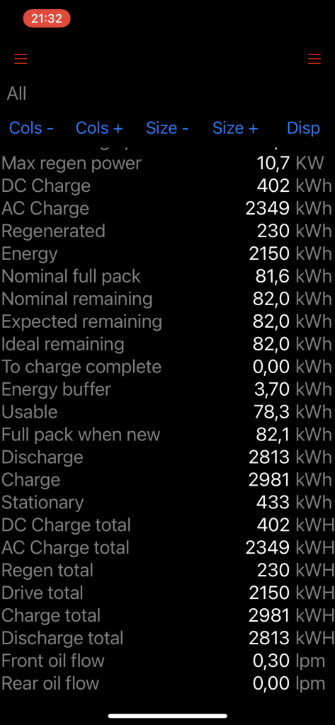

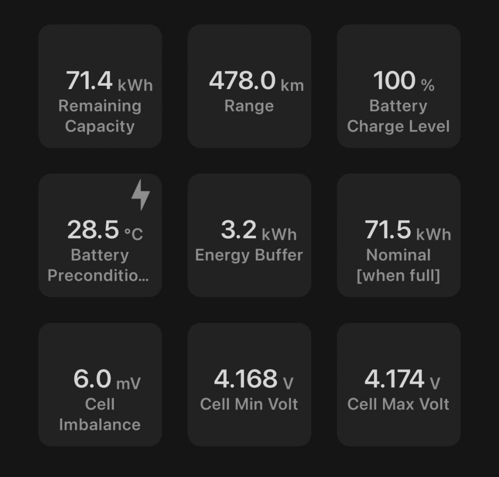

Nästan alla storleksuppgifter om batterikapacitet är fel, tyvärr.
”Nomimal” du frågar om kommer egentligen från [Nominal full pack] som är Teslas BMS estimerat sv batteriets kapacitet vilket alltså förändras med tiden och efterhand batteriet degraderas.
Min förra (M3P):
82.1 kWh märkkapacitet.
81.6 kWh av BMS estimerad nominell kapacitet.
82.0 kWh beräknat innehåll ( Nominal remaining) just när bilden togs.

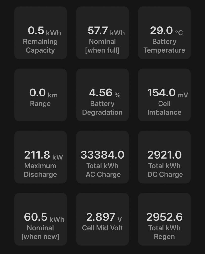

Siffror från vår Model Y 2022 MIC som laddats enligt AAKEE-metoden (50-55 % i vardagen, 100 % till långresa) efter 15500 mil.

Det var ju inte farligt på så många mil.
Min har bara rullat 2.500 mil. Men laddat till 80% hittills. Har just ändrat till 50% metoden vardagarna. Får se om det blir någon skillnad

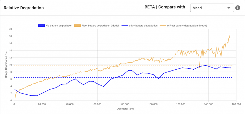

... och här en bild från Tronity med deras tolkning av relativ degradering. Min blå graf stämmer rätt väl med vad S3XY commander visade ovan. Hur degraderingen visualiseras för "fleet" har jag ingen aning om den stämmer.

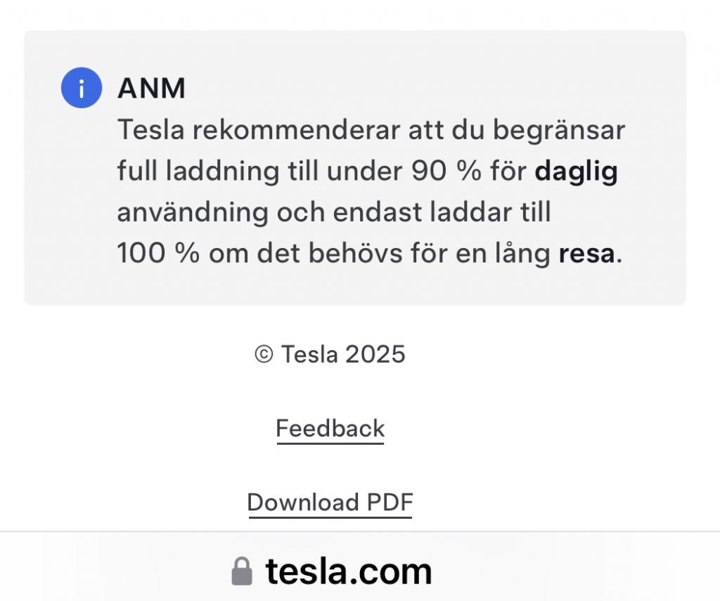

Tesla säger inte 80%.
Men en miljard människor har tolkat det så.
Tidigare sa Tesla ”under 90% för daglig” vilket var och varannan typ tolkade som att 90% skulle vara Teslas rekommendation.
Se tidigare ur manualerna:
Folk hade svårt att förstå om de hade LFP eller klassisk lithiumion och det misstolkades i och Tesla fick mycket frågor. De ändrade approach pga det.
Man tog bort det ur manualen och hänvisar sedan dess till bilens skärm eller appen, då slipper man funderingen om vilket batteri eftersom bilen själv vet det.
Om du har slidern var du vill mellan 50-80% får du inte upp någon text om ”80% rekommenderas för daglig”. Den kommer bara upp om du drar slidern över 80%.
Detta tolkas såklart som att Tesla rekommenderar just 80% för dagligt bruk.
Tesla är inte jättetydliga nu, men det är solklart att det ska tolkas som ”upp till 80%”.
Det hjälper föga att den där miljarden människor som inte förstod att ”till under 90% för daglig” inte betydde att 90% var Teslas rekommendation 😵‍💫

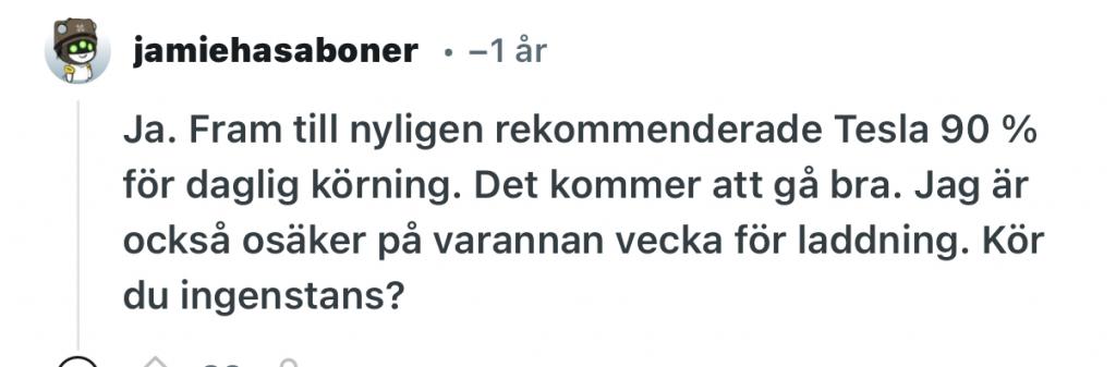

Se här; jag sökt på 90% på google och fick fram detta: (det är ju helt fel ju, men att förstå en mening med 4-5 ord är för svårt för den hemene Teslaägaren 😂
(OBS! det som står nedan stämmer alltså inte)
(Det finns gott om 90%-påståenden här på teslaclubsweden men det kändes bättre att inye trampa någon stackare här på tårna, så det blev reddit 😂)

themax skrev: 29 apr 2025 21:04
Är detta med S3XY commander?
Kan man se full pack when new?
Ser ut som S3XY med SMT-tillägget.
Minns inte om det gick se, tror det men vi vet ändå att det är 78.8kWh på en 2022 Y LR.

Stämmer. ”Nominal [when new]: 78,8”

2023 SR LFP 18000mil. 100% vid långresor dagligen på vardagar, max 70% på helger när man bara kör 100-150km om dagen.

…och står med låg SOC all tid det går…right?

Ja, nyttjar batterikapaciteten helt. Brukar stå med 0% från 18 till 23. Annars 50% från 7-16. LFP är riktigt bra om man kör mycket utan att behöva DC-laddning.

Japp!
Du har ju visat exakt det med din bil! :-)

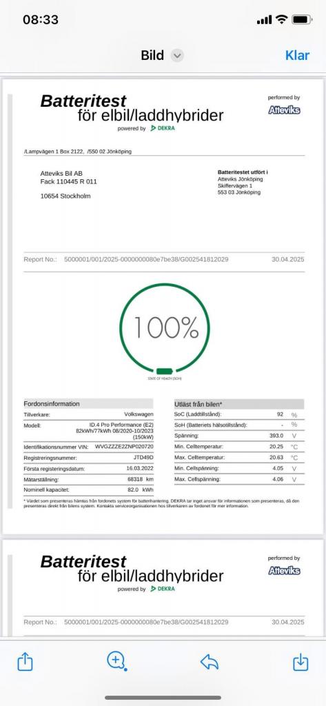

Är med i någon ID grupp för att götta mig i andras olycka och där postas det ibland batteritest som visar 100%. Alltså ingen degradering på flera år.
Är det testen som är dåliga, eller är det någon topp buffert som försvinner?
Jag tror inte folkvagn har uppfunnit några mirakel batterier..

Nej, ännu finns det inga batterier som intetappar ungefärlika mycket i calendar aging.
Om du tittar djupare i testet så står det ett streck på. SOH.
De har alltså gett batteriet 100% på att det är lagomt varm :geek:
Nästan alla värden de anger i batteritesterna är helt utan bettydelse.
Den enda riktigt intressanta är SOH i form av tappad kapacitet.
Imbalansen som brukar finnas med är också den helt ointressant så länge den inte är abnormt hög. Imbalansen varierar med SOC och lite med tillfälle, så man kan totalt skita i den så länge den inte är galet hög.
Ett batteritest som visar spänningen säger inget annat än vilken SOC batteriet har vid testet.
Batteritemperaqturen är helt ointressant.
Max och minspänning med, så länge det inte är galen skillnad.
Batteritestet du postade är ungefär lika bra som att gå och sparka på ett däck och bedöma kapaciteten eller att hålla upp en blött finger i luften och känna efter.
Testet är missvisande eftersom det säger 100% men ändå saknar all viktig info.
Det går enkelt att läsa ut med tex car scanner så att det inte står med är exttremt märkligt.
Jag hade velat ställa typen som gör såna test mot väggen och fråga rakt ut (om han är en idiot), nej jag menar att fråga varför det viktigaste värdet inte är med och varför en massa dravel innebär att det stämplas 100%.
