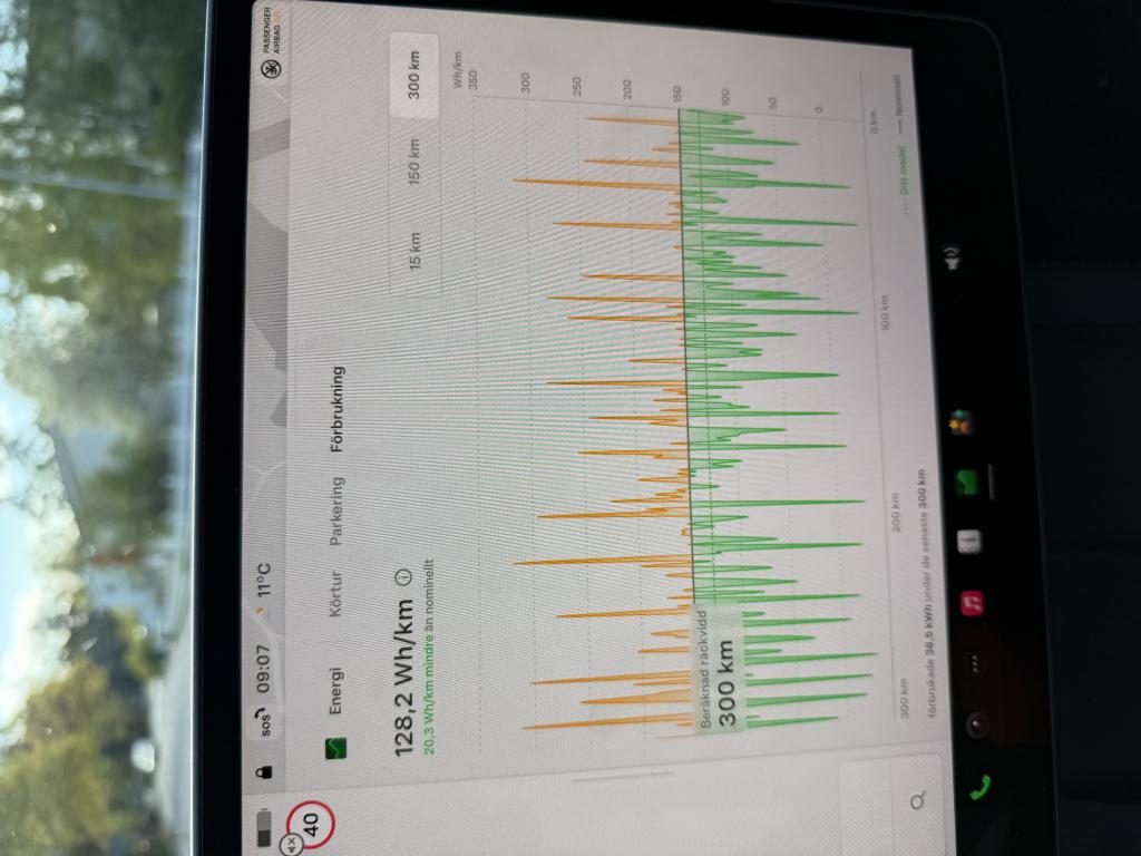

Japp, bygger på lite:
Det är ingen toppbuffert, jag gissar du menar degraderingströskel (?) på just den modellen (eller det är en degraderingströskel men den ligger över det LG-batteriet orkar upp i, den är satt för panasonic 82.1-kWh batteriet).
Man kan även köra energigrafen:
Beräknad räckvidd x förbrukning x 100 / laddningsnivå i procent = Watt-timmar.
Man kan jämföra med batteriets ursprungliga 78.8 kWh nykapacitet.
528-529km är det bilen normalt orkade visa som högst.
Man kan alltså även se vilken räckvidd bilen visar om man laddar fullt.
Efter 2 år är ungefär 73-74.5kWh eller ~ 495km förväntat vid 100%.

Kolla vilken procent samt km som står vid batterisymbolen (tryck på procent/km för att växla mellan de två).
Räkna om vad det motsvarar vid 100%.
Exempel:
Det står 250 km och 50%. Då har du ca 500 km vid 100%.
Som ny hade bilen 531 km vid 100%. I detta fall har då degraderingen varit knappt 6%. (I verkligheten lite mer pga toppbuffert, men det ger ett bra hum iaf).
Skulle gissa att det är där någonstans den kommer ligga, men allt mellan ca 480 och 510 är nog normalt.

Fel uppstår även på förbrukning men den är numera med tiondels Wh/km så det är lite numera.
Räckvidden är väl avrundad till hela km så där
ger avrundningen mindre fel om man har högre SOC dvs längre räckvidd.
50% är okey att använda, har man 70-80% börjar avrundningsfelen vara ganska små.
Vid 100% är det i princip inget avrundningsfel.
(Det finns ett möjligt eftersom SOC kanske inte är exakt 100% utan 99.x.)
Km-inställningen är utan betydelse, det är ju under hur lång sträcka beräkningen gjorts och det har inte betydelse för detta.
