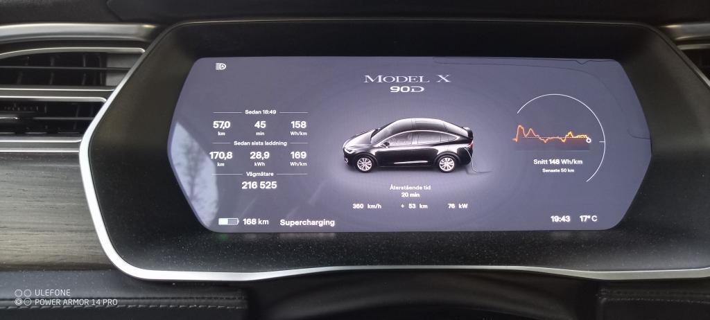

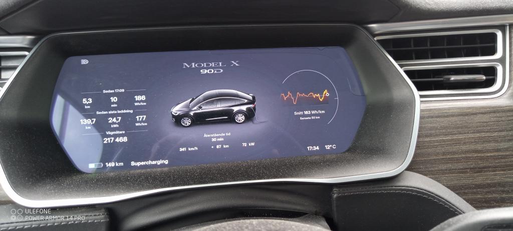

Nu när det är vår och de nya sommardäcken blivit inkörda är det lite roligare att kolla förbrukningen.
Tog ett kort på instrumentpanelen när jag laddade i Kungälv efter att ha kört från Ulricehamn via Onsala.
- Bjelke
- Inlägg: 19929

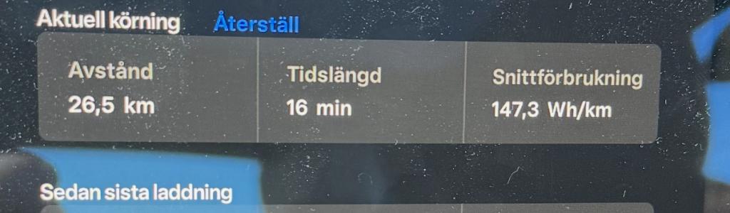

Bara 12-13C ute, uppför, 100km/h på farthållaren och 22C på AC:n, men faktiskt aningen medvind:

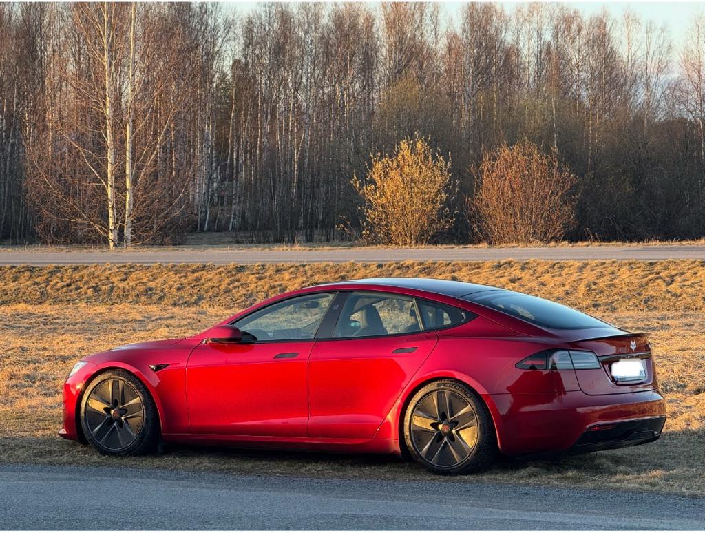

Plaiden verkar minst lika snål som LR versionen ju…
Re: Förbrukning
Det är mina lättrullare som gör det.
Snittar 155-160 en sommarmånad med de hjulen, men 195-200 med orig 21”

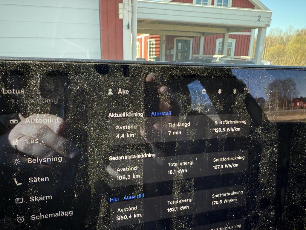

Från dotterns place och hem nyss, nästan sommartemperaturer här (+13C)
