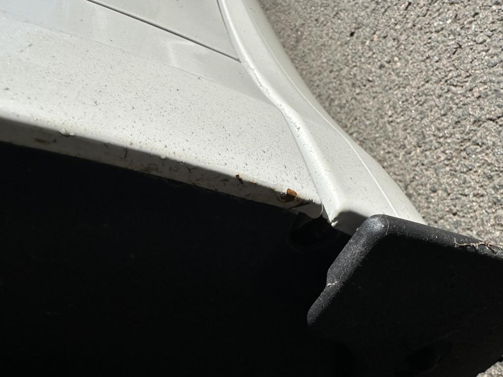

Rost M3P 2021
Upptäckte att vänster framskärm inte såg något vidare ut och att det har börjat rosta.
Övriga skärmar ser bra ut.
PPF och stänkskydd beställt men lär behöva laga först.
Någon som varit med om liknande? Känns sjukt dåligt för en bil från 2021.
Någon idé att försöka ta det via garantin, erfarenheter någon?

Den bilden visar ett antal designbrister på model 3:Teslaaa skrev: ↑30 maj 2025 08:59Upptäckte att vänster framskärm inte såg något vidare ut och att det har börjat rosta.
1: det finns inget originaltillbehör som skyddar det utsatta stället från framhjulens blästring (åtgärdat på highland)
2: Stänkskydden täcker nedre delen men som syns på din bild sitter de inte fast i ovankant. Därför släpper de och hänger så som det ser ut på din bild, sen samlas sten och grus bakom dem så det inte går att klämma tillbaka dem utan att demontera och rengöra först. (Delvis åtgärdat på highland)
3: plastinnerskärmen ligger innanför metallen istället för utanför, vilket gör att vatten leds leds ner på insidan av den undre delen. (Delvis åtgärdat på highland, plasten ligger nu utanför men det finns en jättemärklig springa mellan de båda metalldelarna som gör att vatten tränger in mellan dem. Springan används ej till att häkta upp stänkskydden så jag vet inte varför det ser ut så.)
Tredjepartsstänkskydd skyddar den blästrade delen vilket löser 1 och 2 men inte 3.

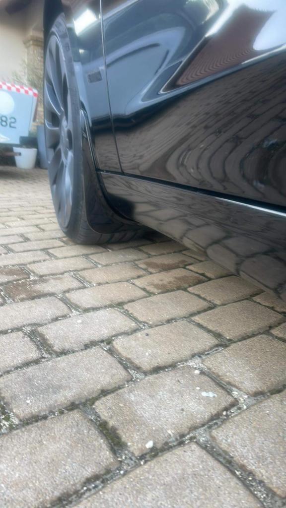

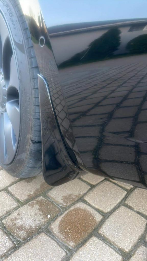

Har haft dessa sedan ny, med tjock ppf mellan stänkskydd och lack. Plockar av efter vintern och gör rent, inte sett några bekymmer.

Har nu kört snart 6000 mil med min M3 -21 utan stänkskydd bak och kan knappt se ett enda märke i lacken. Har heller knappt några stenskott någonstans, förutom två minimala på huven som jag fyllde i häromdagen samt ett par som jag tidigare fixat. Beror kanske på att jag i princip aldrig behöver köra grusvägar. Tycker lacken (vit) håller lika bra kvalitet som lacken på mina tidigare bilar. Motorn till bakluckan har jag heller inga som helst problem med trots frekvent användning, däremot byttes kablaget när bilen var ca ett år.

Stänkskydd, särskilt bak, är så äckligt fult IMO.
Inte gör det någon större nytta heller då det bara är några millimeter plast det skulle skydda(samt då potentiellt bakomvarande fordon..).
Monterar man det utan PPF under så kommer det göra mer skada än nytta då det kommer skava bort underliggande lack.
Det försämrar dessutom aerodynamiken.

Det är helt klart så att mycket av dessa problem finns även hos andra tillverkare, tråden handlade dock specifikt om Model 3.Claes_B skrev: ↑02 jun 2025 07:40Jag försvarar inte dåliga eller udda konstruktioner men i nästan allt du tar upp och som nämns i tråden finns ju på många andra bilar med, det enda jag inte hört är vekt på andra är väl just bakluckemotorn. Min byttes i förebyggande syfte när en tekniker var hemma och fixade annat, han sa nåt i stil med att den kommer ändå gå sönder inom garanti så det är lika bra att byta den nu.Dinsdale skrev: ↑01 jun 2025 20:25Det finns fler designmissar på model 3:Electron skrev: ↑30 maj 2025 23:11”-Houston, we have a problem.”Dinsdale skrev: ↑30 maj 2025 20:00Den bilden visar ett antal designbrister på model 3:Teslaaa skrev: ↑30 maj 2025 08:59Upptäckte att vänster framskärm inte såg något vidare ut och att det har börjat rosta.
Bakhjulen blästrar lacken på bakre kofångaren (som är av plast så det rostar inte men lacken blir över tid matt och försvinner väl antagligen till slut helt). Det finns inga originalstänkskydd som skyddar mot detta och Tesla tar det inte på garantin pga att de anser det är "road debris". Som privatköpare borde det dock gå att reklamera som ursprungsfel med hänvisning till att de inte säljer några bakre stänkskydd, alltså ska lacken stå emot däcksprutet. Förmodligen ej åtgärdat på Highland, det är säkert samma dåliga lack. Lackskyddsfilm eller tredjepartsstänkskydd krävs för fullgott skydd.
Motorn till bakluckan går sönder efter ett år (iaf om man har barnvagn som ständigt ska i och ur). Den orkar helt enkelt inte lyfta luckan ensam. Gäller förstås bara Model 3 med motoriserad baklucka, de som har manuell lucka har inte detta problem. Förhoppningsvis åtgärdat på Highland, den har två motorer.
Glastaket vetter framåt vilket gör att hamnar i en utsatt position för stenskott. Det hade varit bättre om framrutan gått upp längre för att skydda glastaket (eftersom glastaket räknas som vagnskada och har svindyr självrisk de första tre åren pga vagnskadegarantin). Farthållarens längsta avstånd är inte tillräckligt långt för att hålla sig borta från stenskott heller. Samma fel på highland (och Y, men den är högre så kanske något mindre utsatt pga det). Går att delvis skydda sig mot genom att teckna självriskförsäkring.
Vad det gäller lacken så är den inte av sämre än nån annan bil jag haft, jag har snarare färre genomslag av stenskott och mindre blästrad stötfångare bak sett till milen.
Tror inte jag haft nån bil tillverkad på den här sidan millennieskiftet som haft originalmonterade stänkskydd bak.
Inte en ursäkt men jag är kanske lite mer pragmatisk, vill jag ha stänkskydd för att jag tycker det är tråkigt med blästrad bakstötfångare så får jag väl fixa det själv eftersom jag är medveten om vad det är jag köper.
Det finns två till designmissar kom jag på:
Stiften i kabeln som sitter mellan ladduttaget och batteriet kryper med tiden ur pga vibrationer. Man får då ett fel av typen "kan inte snabbladda, ac-laddning fungerar". Förhoppningsvis löst på utbyteskabeln.
Vintertid fastnar is på vindrutetorkarna vid körning i ymnigt snöfall, klumparna växer tills det tillslut knappt går att se ut. Problemet finns troligen inte på de årsmodeller som har en värmeslinga där vindrutetorkaren parkeras, men det är riktigt störande om man inte har de slingorna.

Upplever mindre smuts bak på bilen. Model3 är inte snygg så allt är en förbättringmanneson skrev: ↑02 jun 2025 19:43Stänkskydd, särskilt bak, är så äckligt fult IMO.

Vilket skydd är det du har?
Jag ska troligen lacka om framskärmarna pga rosten och att jag har en annan repa, då vore det ju fint att få på skydd.

Dessa https://www.greendrive-accessories.com/ ... _2017_2023Skyvandrare skrev: ↑06 jun 2025 01:17Vilket skydd är det du har?
