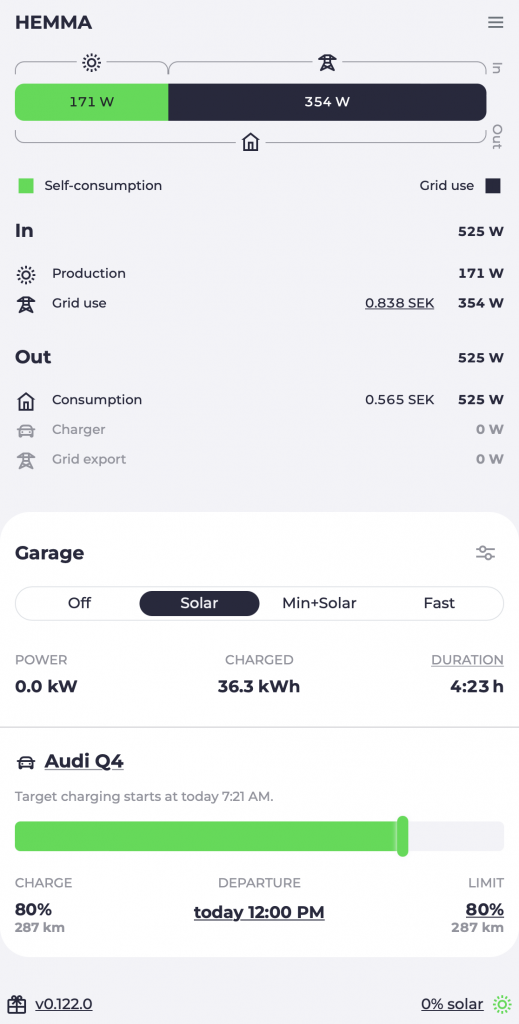

Har kört evcc.io snart en månad för laddning av bilen. Det är ett open-sourceprojekt som kopplar ihop bilen, laddaren, elmätaren, solväxelriktaren och elpriserna. Fungerar med de flesta prylar som finns ute på marknaden. Min Audi Q4, Garo, SMA och elmätare jobbar bra ihop på detta sätt. Kör den i Docker på en Synology men fungerar på de flesta hårdvaror som Raspberry och Windows. Svårighetsgraden är ungefär som Homeassistant gissar jag (har dock inte kört det).
Rekommenderas!

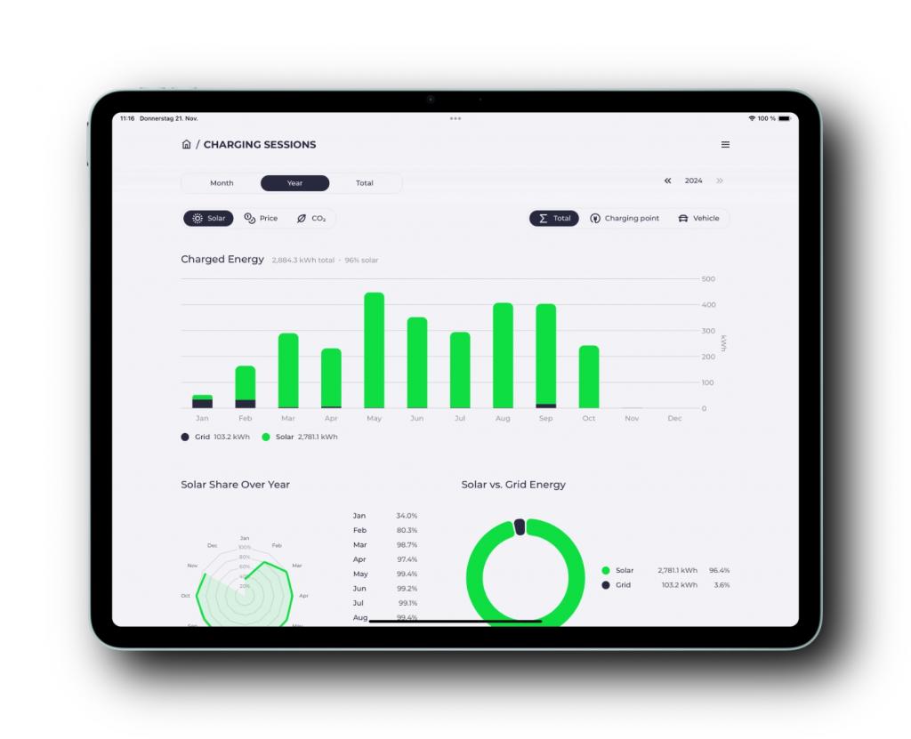

Utvecklingen av programmet går vidare. Nu kommer Nordpools priser in och man kan lägga till överföringsavgifter och skatter så siffrorna stämmer just för dig. Kan verkligen rekommendera EVCC som klarar allt och är stabilt.
Man kan nu få snygga grafer på sin laddstatistik:

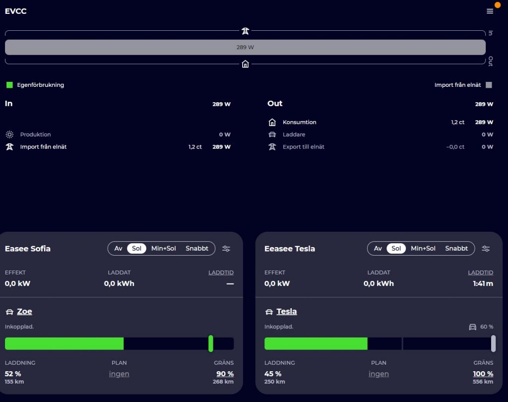

Lyckades installera det nu, men blir inte klok på Tesla api, externa appar mm. Hur har ni löst det enklast? vill ju helst inte ha 5 program att hålla koll på.
Edit1: lyckades med allt nu tror jag, hade hoppats den hade stöd för status från pixii home, samt smartmätaren verkar bara klara en modbus anslutning.
Edit2: det gick åt skogen allt, startade om systemet för att se så allt fungerade och då försvann allt. Oklart varför men körde det i docker på CasaOS
Trevlig
Inlägg: 888
Re: EVCC - ladda bilen smart hemma med tysk programvara
Inlägg av Trevlig »

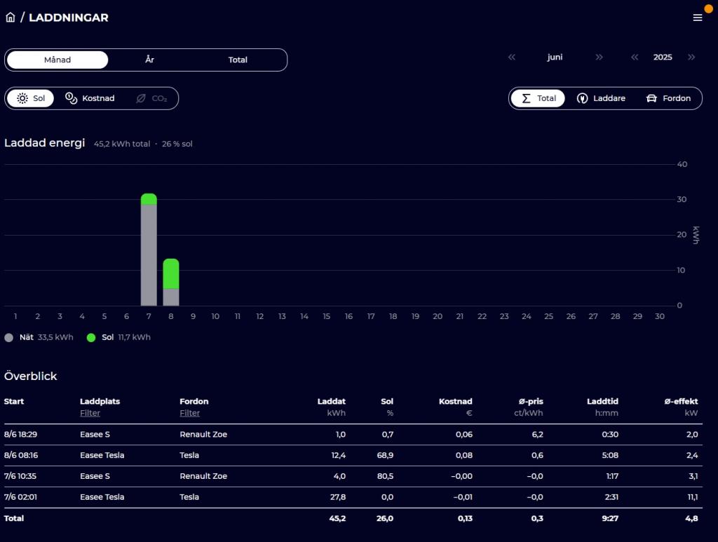

Börjar bli riktigt nöjd och kommer nog köpa mjukvaran. Vad tycker ni om den? Samt lyckas inte få till kronor trots att jag fyllt i rätt tror jag.

Det är ören som visas men det står cent/ct efter.
Trevlig
Inlägg: 888
Inlägg av Trevlig »
JonasGa skrev: 09 jun 2025 09:31

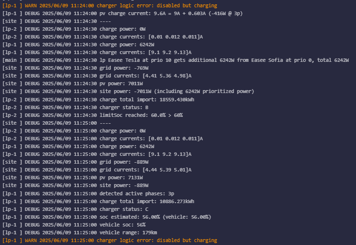

Så då har jag laddat 45kwh för 13 ören?
Verkar få någon Error som inte påverkar något. Förstår dock inte varför? Kan det vara att mina boxar är anslutna till 25a men ställt in dem på 16a hos easee?

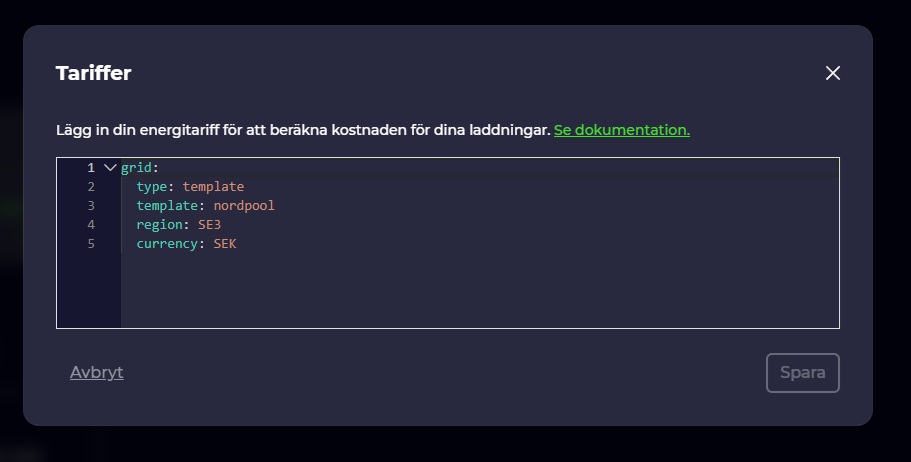

Har hög rörlig avgift hos Eon + skatt + nordpool= 1.1252 kr/kWh
som sedan multipliceras med moms 0.25
Säljer:
Nordpools pris rakt av.
tariffs:
grid:
type: template
template: nordpool
region: SE4
currency: SEK
charges: 1.1252
tax: 0.25

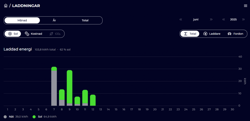

Tänkte bara visa hur snyggt det blir med att ladda med EVCC, första dagen laddade den mycket från nätet då det var minuspriser, går att ställa in att ladda snabbt vid minus och vilket pris man vill att det ska ske vid.
