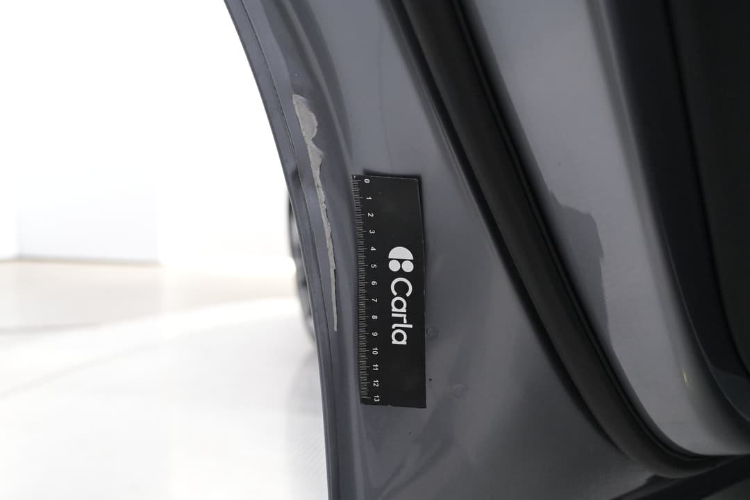

Kollar på en begagnad Model Y, där en av anmärkningsbilderna visar lacksläpp på insida dörr.
2023 årsmodell tillverkad i Berlin. Detta ser inte ut att vara en skada utan ett produktionsfel väl?
Vad gör Tesla åt detta på garanti? Byter dom hela dörren? Lackar om bara insida, eller hela dörren?

Varför ser inte Carla till att Tesla tar det på garantin?
Min gissning: Tesla tvärvägrar av ngn anledning.

Ser det inte skrynkligt ut i plåten?
Inlägg: 8393
Re: Lacksläpp på insida dörr?
Lurkern skrev: 11 jun 2025 00:38
Jo. Det tycker jag med. Skulle säkert kunna vara anledningen till att Tesla inte fixat det på garanti…

Är det BDX12D bilen du syftar på?
Den ser omlackad ut på bilderna.

Tycker de ser ut som rester efter en omlackering.
tor-ake
Inlägg: 2351
Inlägg av tor-ake »
100% taffligt reparerad och omlackad.
Seriösa plåtverkstäder vägrar rikta och spackla upp dörrar, de vill att man byter dörren för det blir bäst resultat och oftast inte speciellt dyrt eftersom man kan ta en beg. dörr. Sedan lackar de antingen alla panelerna på den sidan eller dimmar in på oskadade paneler så att färgskiftningar inte blir sådär pinsamt tydlig.
Har tyvärr ackumulerat erfarenhet av tre olika dörrskador med tre olika bilar. Bara Hedin i Kista reparerade dörren och botchade bilen så jag fick sälja den billigt sen. En tre år gammal Nissan Leaf. Och den såg bättre ut än bilen ovan, på bild.

Håller med, den ser omlackad ut!

tor-ake skrev: 11 jun 2025 08:22
Speciellt om de är gjorda i Alu, som på en Tesla. Om jag minns korrekt...
Alu är skitsvårt att rikta snyggt.
