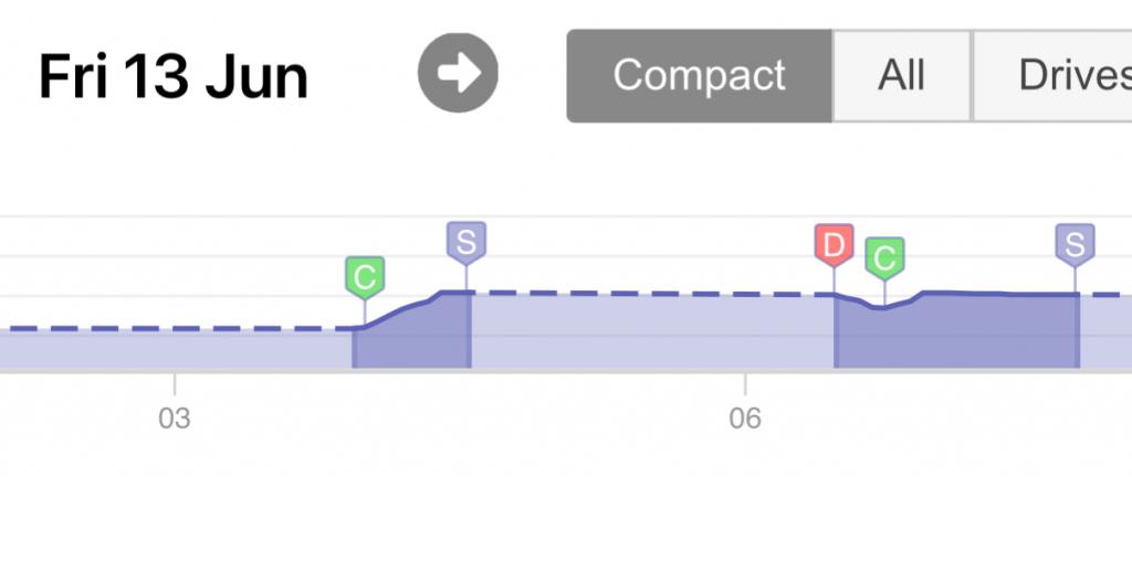

Inlägg: 7074
Re: Okynnesladdar
Det var en kort glädje, 2025.20.3 och nu laddar den när man kopplar in…
Schemat funkar men den laddar ändå.
