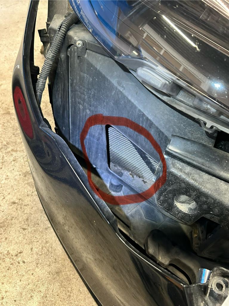

Började med att jag tyckte bilen kylde dåligt
Så åkte in till mekonomen för koll!
Han berättade att kondensatorn fått sig en sten slungad mot sig och gjort hål i den!
Han berättade att detta är rätt vanligt på 2018-
En sten åker med hjulet och tydligen sitter det kylarflänsar där! Och kommer det en sten olyckligt så skickas den i väg som en gevärskula!
Så han berättade att han kan fylla systemet men det kommer vara tomt dagen efter!
Då är min fråga varför kyler det lite! Och varför låter det som av går inne i bilen?

Om bilen har ett så stort läckage att den blir tom på en dag så kyler den inte alls.
Finns bara ett system.
2 anslutningar precis under torkarna.
Hög och lågtryck.
Är det läckage får man inte fylla på.

Det kanske inte är helt tomt på köldmedium?
Mekonomen vill sälja en reparation.

Fick offert på 9900kr
Inte jättefarligt för kondensatorn jobb och kylmedel
Men som sagt tycker det bara är lite skumt att det låter som den kyler(avger ett speciellt ljud)
