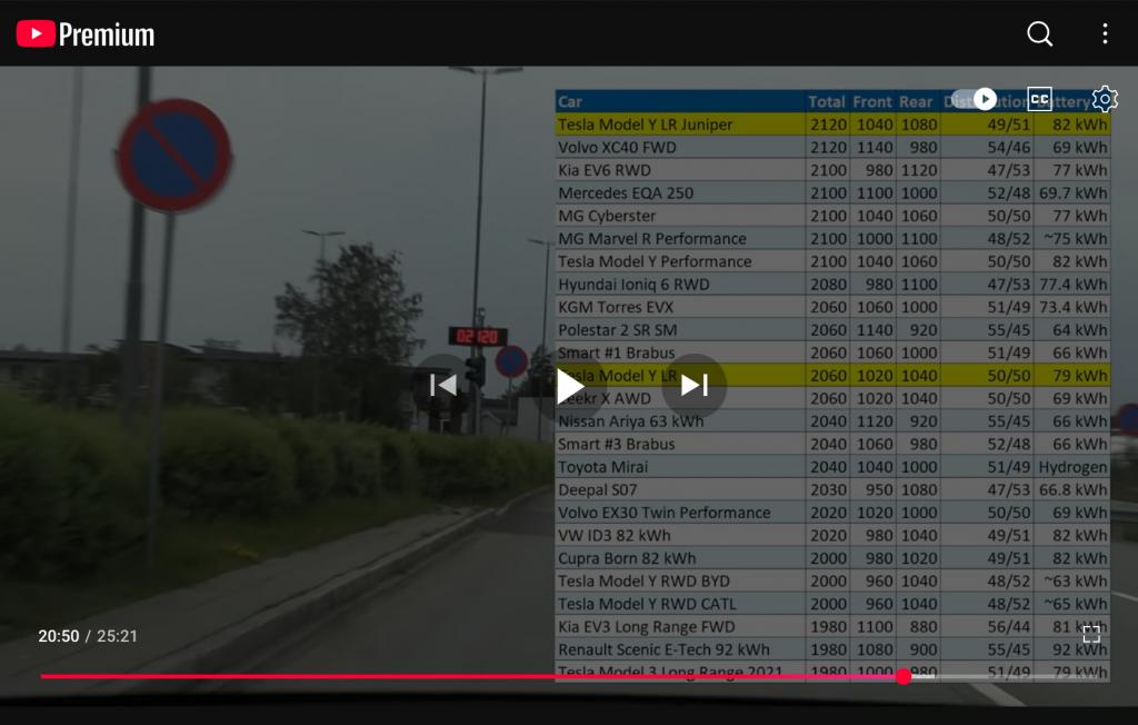

Teslabjorn testade nyss juniper, den hade ökat 60kg i vikt.
LFP batteriet tror jag är lite tyngre än LR batteriet också, tror jag såg det på teslas sida

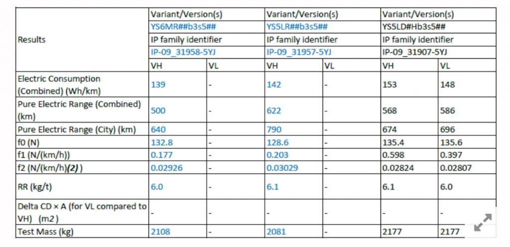

Testvikter under WLTP/Eu-certifieringen:
Det är nog inte tom bil utan med en viss last för testningen.
Man kan dock jämföra.
”Juniper”, alla tre.
Från vänster SR RWD med 62.5 kWh.
Mitten LR RWD
Höger LR AWD.
Tjänstevikten bör skilja lika som viktskillnaden ungefär.

Då är förhållandet testlast WLTP för bilarna rätt i förhållande gentemot Teslas spec för respektive bil, gällande tjänstevikt. Symmetri.
Data enligt Teslas hemsida gentemot WLTP testbilar.
SR RWD 2108-1928=180
LR RWD 2081-1901=180
LR AWD 2177-1997=180
Men min MY blir förhållandet annat i vad Transportstyrelsen registrerar, vikt 2011.
Enligt Teslas email för min bil nedan.
SR RWD 2108-2011 (Transp.styr)=97
Då är det lite spännande om de med MY:
AWD LR och
RWD LR
får förhållande 97, gentemot testlast för WLTP EU certifieringen.
Förmodligen blir det så.
Skulle vara inteessant om någon kan vara vänlig att skriva sin tjänstevikt enligt transportstyrelsen registrering och se om årets bilar stämmer gällande den vikten som står skriven på deras hemsida.
