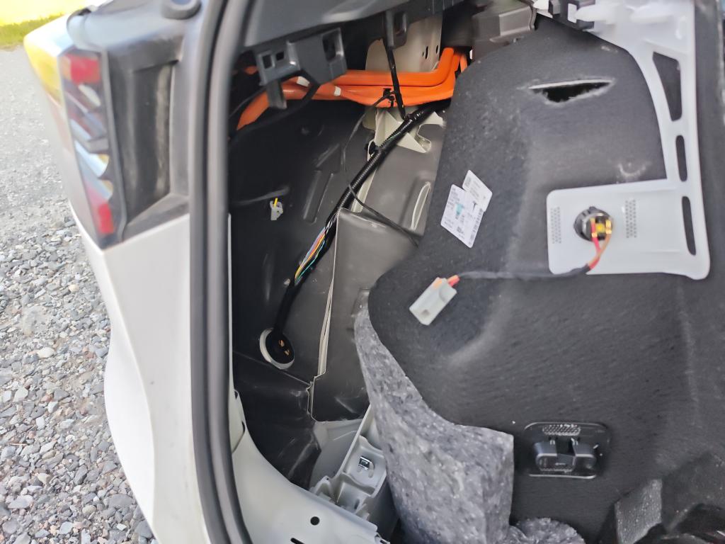

Har just upptäckt att jag inte har nån ström till kylskåpet i husvagnen för att tesla inte velat dra ut nån på pinne 9 eller 10 i släpvagnskontakten.
Inte först på denna boll, men jag lyckas inte hitta nån instruktion för att fixa.
konstigt, kanske husvagnsintresset inte är tillräckligt stort bland teslaägare.
Nån som sett konkreta tips för att koppla in konstant ström? Eller hur/var kablarna är dragna på svenska bilar?
Teoretiskt är det förstås möjligt, jag har ju ett 12v-uttag bak där man kan ta ström utan att bilen blir ledsen, behöver "bara" komma åt kablarna.
Hittar information om att "dragkroksförberedda" model y har en kontakt för dragkroken på vänster sida bak, nära ladduttaget.
Min bil har ingen kontakt, men en kabelhärva som skulle kunna gå till dragkroken, dock fler än 13 ledare, och jag har ingen lust att klippa av massa kablar bara för att testa...

Re: Matning på pin 9/10 på släpvagnskontakten
Hittade https://service.tesla.com/docs/ModelY/S ... 8FA63.html
Ser ut som att det sitter en kontakt man kommer åt från utsidan om man tar bort nedre kåporna bak
Aha, jag fattar. Då låter det väl enklast att riva kontakten och försöka följa kablaget den vägen.
Å sen plocka strömmen från cigguttaget, kanske via en DC/DC iom att det välan är 16V.
Har en arbetskollega som har kontakt och defekt styrbox, där borde det vara enkelt att se om kontakten är fullkopplad. Det är iofs från en modell 3, men det bör ju vara samma?!
