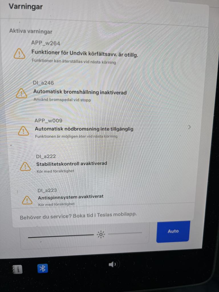

Hej!
Jag motionerade bromsarna i går. Vid en inbromsning sprutade bilen ur sig felkoder:
DI_a223 Antispinnsystem avaktiverat, DI_a222 Stabilitestkontroll avaktiverad, APP_w009 Automatik nödbromsning inte tillgänglig, DI_a246 Automatisk bromshållning inaktiverad, APP_w264 Fukntioner för undvik körfältsavv. är otillgänglig.
Regenerering och farthållare var inte heller tillgängliga. Jag stannade och la bilen i parkeringsläge för att starta en ny körning men det hjälpte inte.
I morse när bilen har stått över natten så visar den inga felkoder och beter sig som vanligt. Jag har lagt ett ärende i appen men det finns tid först om trettio dagar. Vågar man köra med bilen?

Dom hittar nog inget gissar jag.
Typiskt mjukvaruproblem som försvinner vid omstart.

Lägg ärende om det, så finns historik
Det är inte typisk "lite mjukvarubugg" att alla säkerhetsfunktioner försvinner temporärt.
Men du törs köra med bilen

Jag har lagt ett ärende i appen. Jag gissar att det är någon kabel som är glapp.
Detta hände när jag motionerade bromsarna. Jag körde i 80 km/h, la i neutral och bromsade kraftigt. När hastigheten var nere kring 20 km/h under inbromsningen plingade det till och alla dessa varningar dök upp på skärmen.

Hur varmt körde du bromsarna? Finns magneter i hjullagerna som kan ta skada om det blir för varmt.

Bra hypotes men detta var första bromsningen så bromsarna var kalla.
