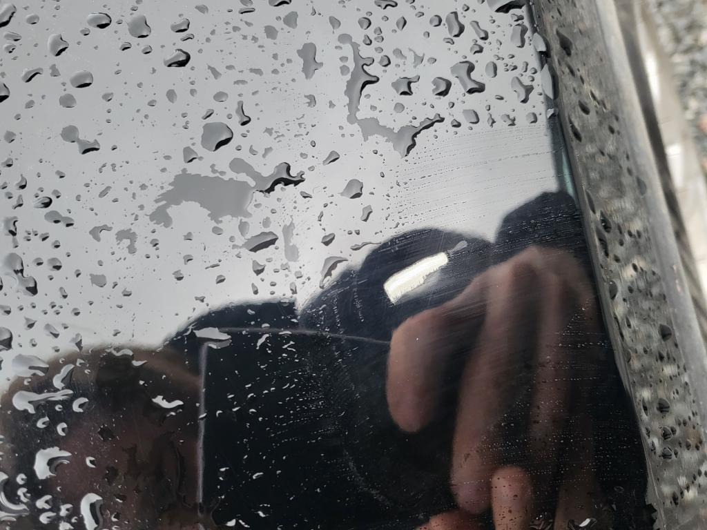

Hej,
Har lyckats få en liten buckla cirka 2 cm med lacken bortskrapad. Tips på vad man kan göra mottages. Kan man åtgärda det själv eller ska man vända sig till någon? Bor i sthlm

Re: Buckla- och lackskada
Självrisken på vagnskada är väl typ 13k....
Jag hade köpt bättringsfärg och petat i, ASAP innan det börjar rosta.
På en svart bör det vara lätt att få det bra.
Inlägg av Nateer »
taliz skrev: 24 mar 2024 15:09
Ska fixa det då å lägga i, Tack!
Vad är steg nummer 2? Lär ju finnas billigare alternativ än å betala självrisk då bucklan knappt syns. Eller?
Inlägg av airdrive »
Eftersom det går ner till plåten bör det första lagret vara en grundfärg.
Inlägg av pejvic »
Åk förbi Bondens Motor på bondegatan. Alex buckla jobbar där. (dentmaster)
Han fixar alla bucklor osynligt för ett par tusen.
Han är också extreeemt duktig. Och går att "deala" med
Inlägg av Nateer »
pejvic skrev: 24 mar 2024 16:28
Tack! Uppskattar detta :)
Inlägg av pejvic »
har du ett lackstift så tar du med det så kan nog Alex dutta i också.
Reporna polerar man lätt bort.
Hade det inte varit en buckla så hade jag fyllt i med färg själv och polerat. Men bucklan avgör.
Han tar bort helt sjuka bucklor. Hade en omöjlig buckla från ett cykelstyre på min Svarta Y. det gick inte att komma åt inifrån tyvärr.
Då han limmade fast en stålpinne och ryckte ut. Det syns inte ens med förstoringsglas. Han är så duktig.
Inlägg av JoeMad »
Hade liknande på min M3
Kan rekommendera https://autobody.se/
Bra jobb till vettig kostnad

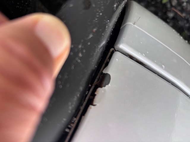

Trist när man gjort sig till och satt på vettiga stänkskydd (Rally Armor), men förmodligen har det fastnat grus mellan skydd och stänkskärm som skavt. Tips om åtgärd? Slipa så gott det går och på med rostskydd och färg? -
Inlägg av manneson »
steffe68 skrev: 08 jul 2025 10:19
Ja, och sätt skyddsfolie mellan nästa gång.
Tex https://www.biltema.se/bil---mc/styling/skyddsfilm/
Många monterar egna stänkskydd, men sen glömmer dom just att dessa stänkskydd riskerar göra problemet ännu värre, eftersom dom direkt skaver mot lacken.
Inlägg av steffe68 »
Tack för tips! Ja, jag levde väl i tron att bilen var osårbar med mjuka stänkskydd :?
