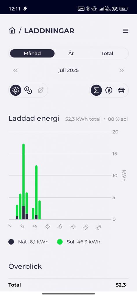

Skaffade EVCC som styr detta perfekt! tycker det var ganska krångligt att fixa på en server samt kostar 19kr månaden men värt.

Trevlig skrev: 06 jul 2025 18:16
https://evcc.io/en/
Säger du upp tjänsten mellan okt-mars? Då har man ingen direkt nytta av solen tänker jag?
https://evcc.io/en/
Intressant, jag trodde Easee skulle justera strömmen dynamiskt men upptäck att den bara sätter igång laddningen - ingen kontroll eller justering.
EVCC kanske är kanske en lösning för mig.
Varför kör du Premium versionen - finns väl en gratis version också?

Choke skrev: 11 jul 2025 10:13
https://evcc.io/en/
Premium krävs för easee då de inte har helt öppet api enligt evcc
