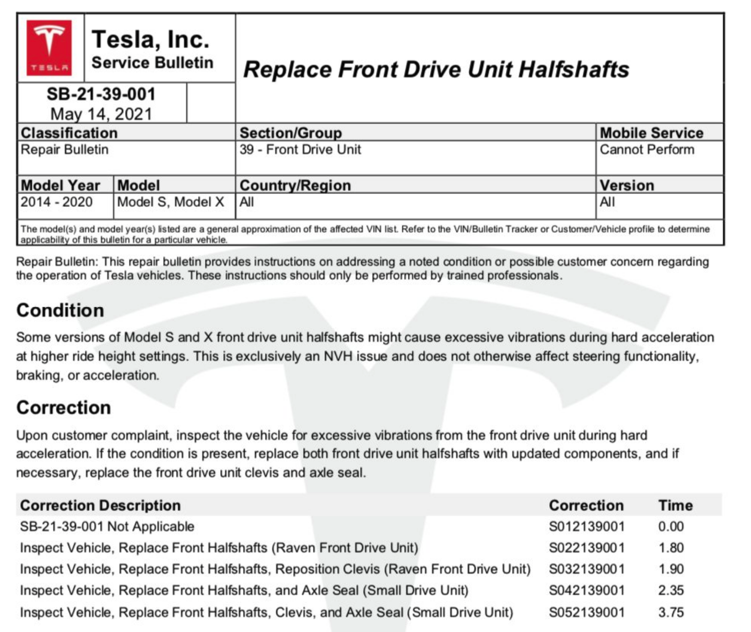

Service bulletin för vibrationerna vid acceleration
Inte en dag för sent att denna SB kom:
Uppdaterad med nya part no:s, (den första kom 2019 tror jag).

Känner du vibrationer under stark acceleration med fjädring på low så ska du vara garanterad fix.

Under diagnos/test drive så står det att felsökning ska göras på Very High. Om jag skulle prova det så är jag rädd för att framvagnen skulle hoppa isär... Så nog lär det märkas, dvs det borde "detekteras".

Min Model X var inne idag och fick de nya drivaxlarna fram (både höger och vänster) enligt den delade service bulletin. Min bil var nummer 4 i Mölndal som har fått dessa nya som nu skall lösa problemet permanent. Dom började montera dom första igår.
Jag hade väldigt lite vibrationer i Low, tydligt noterbart i Standard och än värre i High…. Provade aldrig Very high.
Hoppas att det nu är löst permanent nu med dessa nya drivaxlarna som dom precis fått in.

Jag hade min Model X inne för ett annat problem men passade på att be dem kolla på vibrationerna vid acceleration. Hämtade den idag och de har bytt drivaxlar och motorfästen för främre motorn enligt den nya servicebulletinen, som första bil i Segeltorp, och nu vibrerar det inte längre!
Bilen har ingen garanti kvar men tydligen gäller garantin ändå för detta problem.

Till mig meddelade dom idag att dessa drivaxlar är helt omdesignade och nu skall lösa problemet permanent.
Men det har väl sagt samma sak tidigare, så det är väl möjligt att det är ytterligare problem och alternativ fix som jobbas på… Vi får se.
