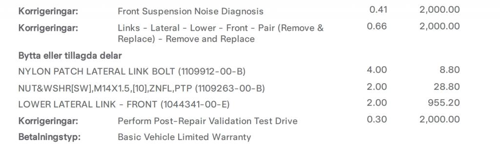

Vill bara tipsa alla med Model 3 om denna service. Jag lyckades få den gratis på garantin, och nu går bilen som om den var ny. Löste även ett glappande ljud i framvagnen.
Gör fullt rattutslag stillastående utan att trycka på bromsen. Knarrar det? Anmäl då till Tesla, och få det fixat. Läste att det skulle gå loss på ganska mycket pengar utanför garantin.
LOWER LATERAL LINK

Tesla bytte övre och nedre länkarmar fram på min bil (utanför garanti). Båda sidorna.
Bilen har ju ändå gått 17 000 mil. Länkarmarna var original och aldrig bytta.
Jag har smörjt de övre länkarmarna nån gång.
Bytet kostade ca 10 000 kr. Nu är bilen i skick som ny.

Antti V, hur märkte du att det var dags att byta både övre och nedre länkarmarna?Antti V skrev: ↑17 jul 2025 11:10Tesla bytte övre och nedre länkarmar fram på min bil (utanför garanti). Båda sidorna.
Bilen har ju ändå gått 17 000 mil. Länkarmarna var original och aldrig bytta. Monkey Mart

Missljud från framvagn var det på vår bil, har video i andra trådarnatalie321 skrev: ↑04 aug 2025 12:16Antti V, hur märkte du att det var dags att byta både övre och nedre länkarmarna?Antti V skrev: ↑17 jul 2025 11:10Tesla bytte övre och nedre länkarmar fram på min bil (utanför garanti). Båda sidorna.

Det var missljud från framvagnen. Båda sidorna.
