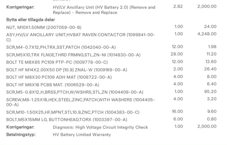

Tredje dagen: diagnos klar och problem åtgärdat. Gick på garantin. 0kr. Problem som misstänkt: contactors (relä) utbytt.
Så om någon mer är tungfotad med sin Model S och får bms_w163 felkoden - kika på contactors!
Nu är bilen hemma igen utan felkoder. Trevlig helg.
