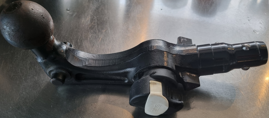

Igår provade jag att montera draget för första gången och det gick alldeles utmärkt. När jag kört klart och skulle montera av draget fastnade det dock i öppet läge och jag lyckas inte få det tillbaka till låst läge hur jag än vrider på nyckel och vred. Tips?

Du ska dra ut vredet först, har jag för mig. Har du testat det?
Edit: Det ska väl vara låst i öppet läge när kroken är av. Det är när du tryckt in kroken och en av låskulorna tryckts in som det går att låsa det igen.

Jag kämpade också med det där dom första gångerna. Fick aldrig ur nyckeln så numera låter jag den bara sitta kvar på kroken när jag lägger det i fodralet. Störande men bara att inse att konstruktionen är märklig och komplicerad.

Tryck in den ensamma kulan ovanför din tumnagel i bilden, då snäpper ratten tillbaka till grön position och du kan ta ur nyckeln.
Tusen tack för detta, det var det enda jag inte hade provat :lol:

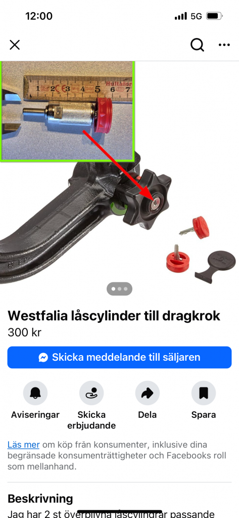

Jag rekommenderar att man monterar bort ett avtagbart när man inte använder det, jag lever dock inte som jag lär!
Så draget har suttit monterat sedan leveransen i juni -22, inte att rekommendera!
Från start fick jag inte i nyckeln, men efter mycket 5-56 och testade lyckades jag succesivt få in nyckeln längre och längre. Men att rotera var helt enkelt kört, så det fick bli skruv i låset och dra ut allt!
Själva kroken i sig satt bra också, men mängder av 5-56 och att rucka på den fick den att släppa till slut. Så idag har jag fått anmärkningen släckt på besiktningen. Vissa hävdar att det numera krävs fungerande låscylinder om det ska sitta en sådan för att få igenom den men jag fick igenom den idag utan något lås på plats.
Ni som köpt nya lås, har ni tagit det genom Tesla eller från vem?

Sök på låscylinder dragkrok på FB marketplace. Då hittar du. Har köpt tidigare på Blocket. Bara knacka i nya cylindern så fungerar det.

Ja det finns tyvärr en uppsjö av olika varianter. Min låscylinder har inte de där längsgående räfflorna, draget är dessutom ett Oris och inte ett Westfalia.
Så här ser det ut:
Känns mer som något av dessa skulle kunna passa:
Alternativ 1: https://gs-service.se/produkt/oris-lasc ... 5_EALw_wcB
Alternativ 2: https://nyckelpost.se/produkt/lascylind ... r_EALw_wcB
Jag har gjort ett supportärende till Tesla, original är oftast dyrare men inte alltid. Vi får se!
