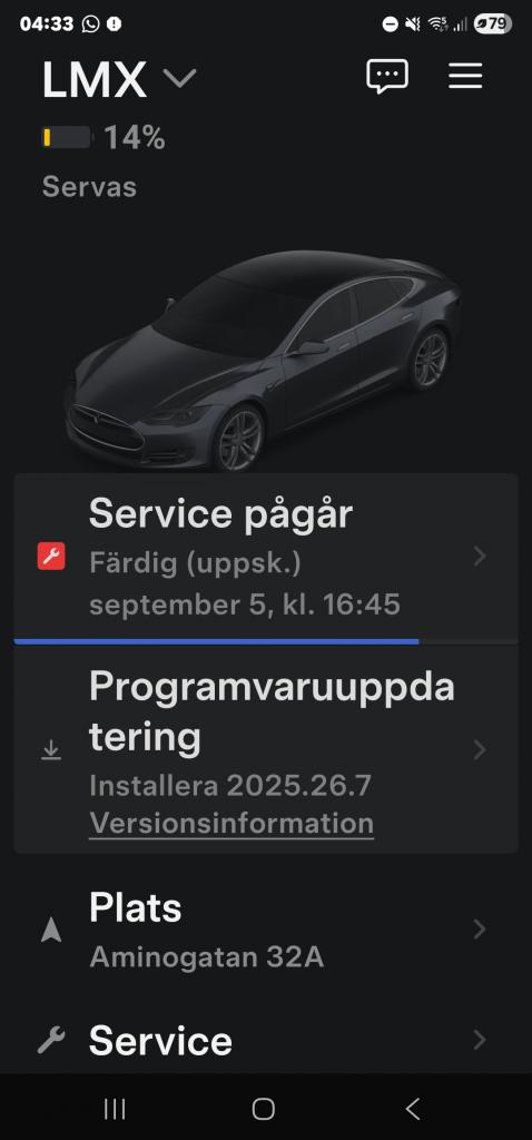

Hej ja lämnade in bilen den 13 aug med 78% laddning , Servicenter ringde och sköt upp återlämnandet 2 ggr så den 22 augusti var den klar dock med batteriproblemet. Vet inte om denna bild från scm kan gör någon klokare (var innan inlämning). Kundtjänst på dessa sc tyckte det var tråkigt men de kunde hända precis närsom, vilket är sant men nu gick den sönder på SC ?

Re: Batteri problem uppstod under Tesla service
Har du någon fler bild? Cellspänningar och imbalans syns inte.
Man får ju aldrig felkoder i bilderna, så den säger absolut inget om det.

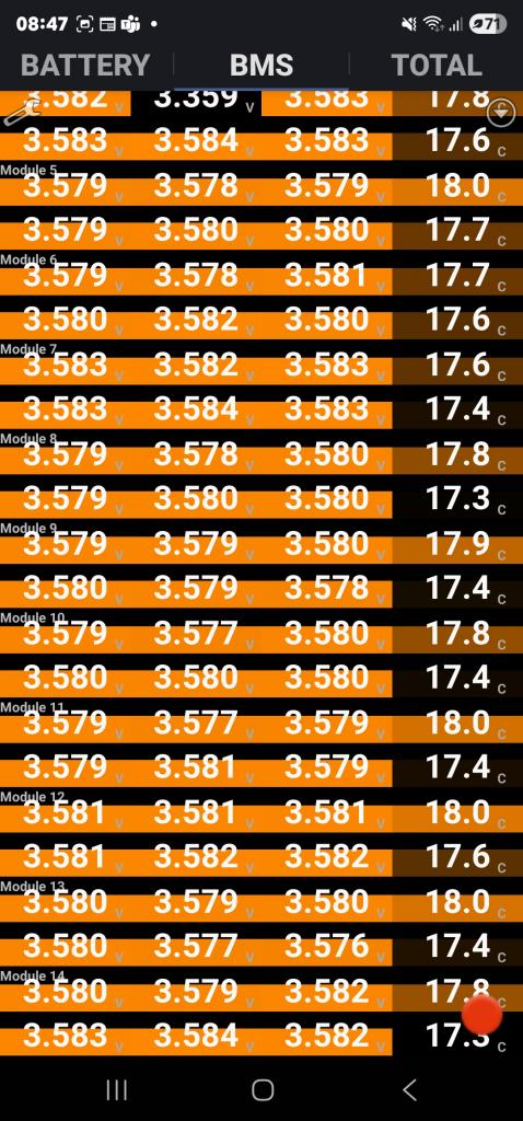

Körde scm efter bilen kom hem, är rookie på detta men kan forumet utläsa ngt ? :)
Tack på förhand .

Imbalansen ser bra ut.

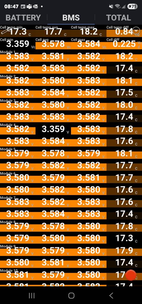

Det som är grymt märkligt är att det såg ut såhär när du kollade innan du lämnade in bilen;
Och nu postar du en bild med:
Bilen har alltså gått ~1400 mil mellan bilderna.
I vart fall, imbalansen i sig är helt normal.
8mV är tillochmed rätt bra. Det är inte pga detta som det inte går ladda.

I modul 4 är cell imbalansen ~220mV tyvärr
(Oklart varför första bilden inte snappat upp det)

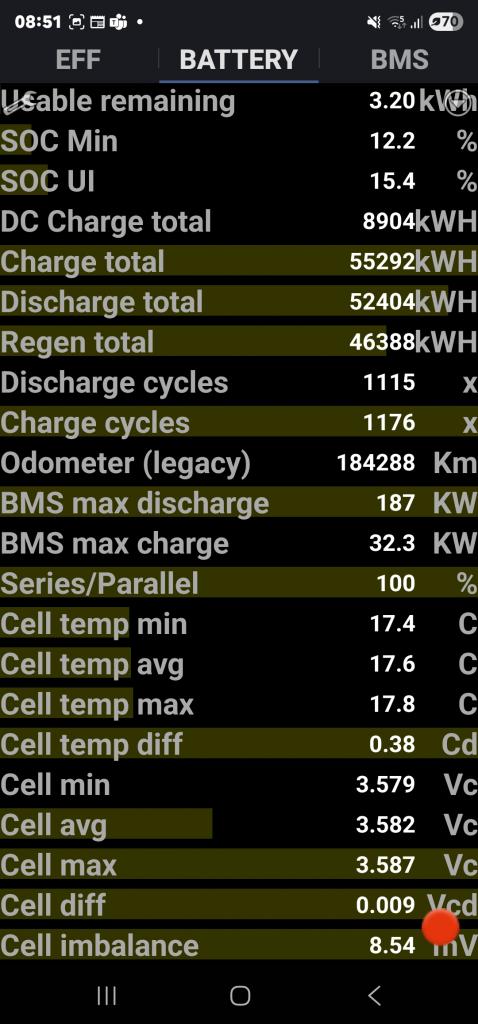

Scm battery
Inlägg: 6470

Tellus skrev: 27 aug 2025 08:39
Japp.
Jag kollade bara imbalancevärdet och cell min och max på battery-sidan.
Konstigt att den inte visar lika som BMS-sidan.
200 mV är det som (tidigare) beskrevs som max imbalans äldre S klarar eftersom de på den tiden bara balanserade med rätt hög SOC (>4.0V). Oklart om det gäller ännu.

Kolla i serviceläget igen, klicka på ALL istället för Customer.
Se om det finns något innan 17 aug kl 13:15
Och ha lite koll på cell imbalance som nu är 203mV i SMT, om den ökar eller minskar. Sjunker den under 200 kanske det går att ladda.

Jbop skrev: 27 aug 2025 11:43
Scm battery
Där stämmer imbalance från Battery-sidan lite bättre.
Tillåter bilen ingen laddning alls?
Om det går, ladda med lägsta möjliga effekt så långt det går.
Jag har sett folk komma ifrån BMS_u018, sen det nog inte så är att problemet är löst för alltid. Torde komma tillbaka.
