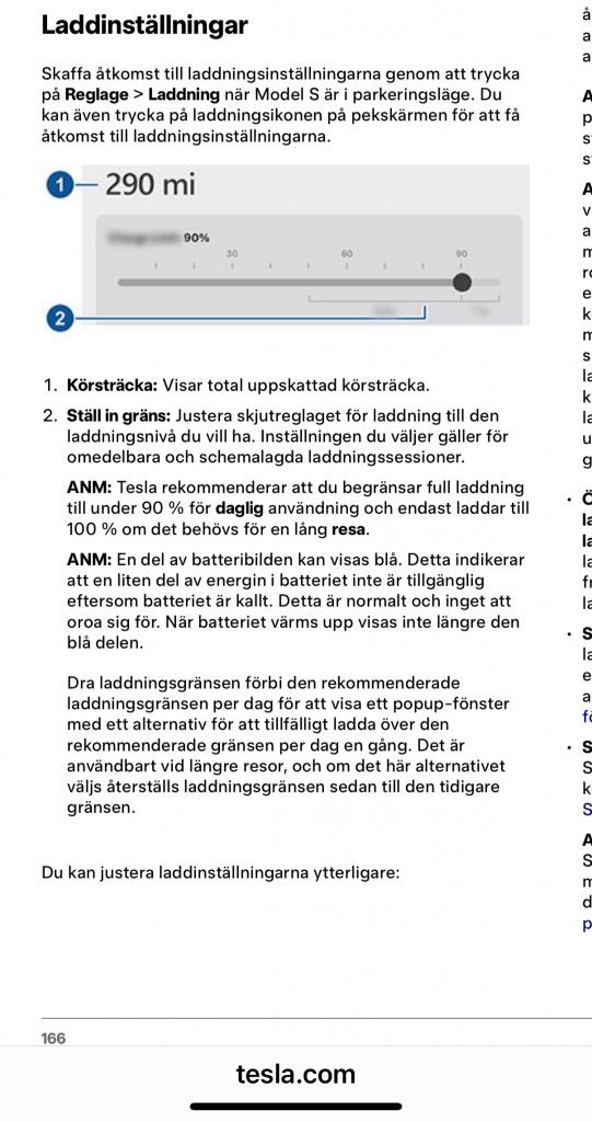

På min S 2018 står det upp till 90% för daglig körning. Så jag laddar till just 90%. Är det för mycket så att säga?

Ska vi hårddra det står det ”till under 90%”, eller hur? (Det gjorde det i vart fall tidigare).

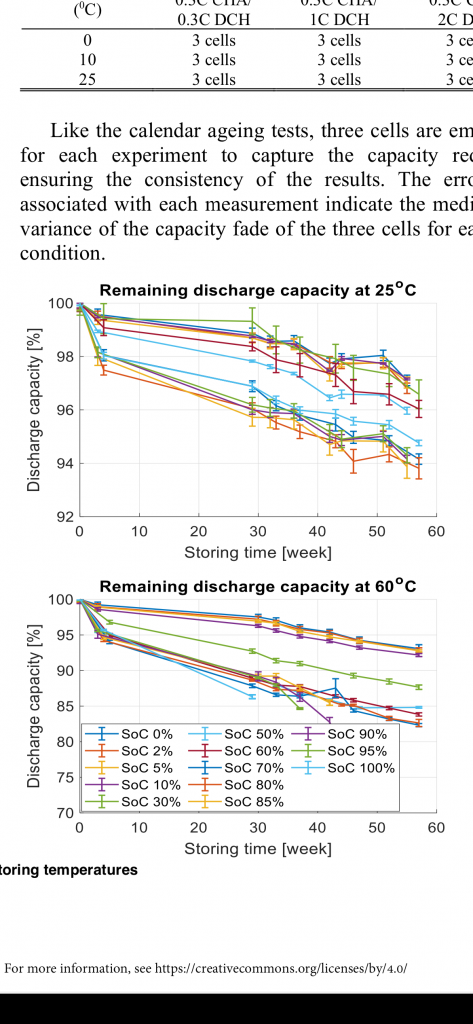

Nja, det som tär mest på ett nytt batteri är calendar aging och den är ungefär likvärdig mellan 65-100%
För cyklerna så gör laddning till 80 eller 90% ingen större skillnad.
För att minimera degraderingen långsiktigt är det 55% eller lägre på ett nytt Panasonic med NCA-kemi som sitter i model S. Ett äldre degraderat batteri får denna gräns flyttad lite högre upp, förutsatt att man inte har mycket supercharging.
Detta är anledningen till just 55% och lägre:
Den här bilden nedan visar calendar aging på faktiska model S-celler tagna ur en närapå flong neu model S. Troligen en 2017, det specificerades inte men jag räknade bakåt från forskningsrapportens publiceringsdatum.
Vi ser att 80% inte tär mindre än 100%
Många rapporter visar just detta, men för att tänka på detta ur ett praktiskt perspektiv kan man tänka att 65-100% ger ungefär samma calendar aging.

Ja, du har inte läst manualen rätt.
Du laddar 1% över den maximala gräns som Tesla anger 😂

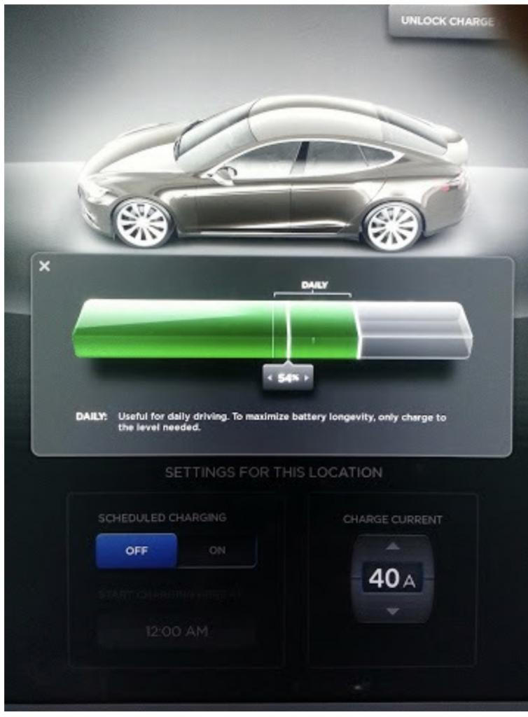

Jag är en av dem som kan vidimera skillnaden i degradering mellan att ladda till 80% och ladda till 50% för daglig körning.
Min första Tesla 3P köpte jag 2019 och körde 10.200 mil med på 2,5 år. Laddade till 80% dagligen och 100% inför långresor.
Den hade dryga 10% degradering när jag sålde den - enligt Teslafi.
Min nuvarande Tesla YLR inköpt mars -22 har laddats enligt normen 50% daglig och 100% inför långresor. Ungefär halva degraderingen vid 13.500 mil enligt Teslafi.
Om det sedan är just exakt 10% resp 5% kan man diskutera massor om men att den är ungefär hälften så stor är fullständigt klart och stämmer väl överens med de siffror som presenterats i studier vad gäller denna typ av batterier. 10 kanske är 12 egentligen och 5 kanske är 6 men det är helt oväsentligt.
Det finns naturligtvis mindre skillnader mellan olika batterikemier, olika programvara till DNS, olika profiler för förvärmning i olika temperaturer osv osv osv osv men som tumregel menar jag att AAKEE-s enkla råd också fungerar mycket bra i verkligheten.
Så har man en elbil är det helt enkelt klokt att ställa den på 50% om man inte behöver mer och inte vara rädd för vare sig 2 eller 100% så länge man kör med bilen.

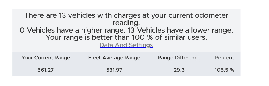

Kan också vidimera att låg SOC strategin verkar hålla utmärkt! Kör enligt AAKEs tips och det tycks ha gett resultat! 8-)
Har en M3 LR 2023 uttagen juni med 6300 mil.
Bilen ger nu 561 km range vid 100% i batterisymbolen så känns helt klart som att denna strategi håller utmärkt! För jämförelsen är det LG NMC i min bil om jag har hängt med rätt.
Standard-laddningen till vardags (jobbpendling) laddas bilen till 30% på morgon och står då ofta med 20% över natten.
För långresor eller tillfällen då jag behöver mer laddning tillämpar jag inga egentliga begränsningar förutom att jag undviker att köra supercharging upp till höga SOC.
Skärmdump från teslafi

Det är rätt många här som kör låg-SOC, med gott resultat (det finns några trådar om räckvidd vid 80/90/100%)
Sen känner jag ett helt gäng med folk som kör låg SOC på LG 78.8-packet och alla har väldigt låg degradering. Det verkar svara minst lika bra med LG som med Panasonic.
Detta är calendar aging med LG 2170 M50-celler, nära besläktade med de M50F som sitter i
3/Y 78.8 kWh.
Färgerna kan vara lite svåra att tyda men att låg SOC är bra även på dessa celler är tydligt.
