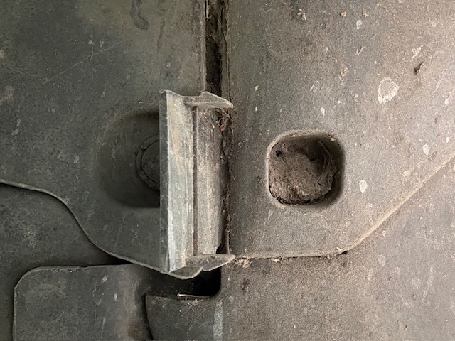

Upptäckte idag att det finns en lös flärp undertill bakom framhjulen, se bild, ska denna hänga så, vad är det?

Kanske fäste till aero shield som släppt troligtvis? Kan du ta en bild rakt underifrån?

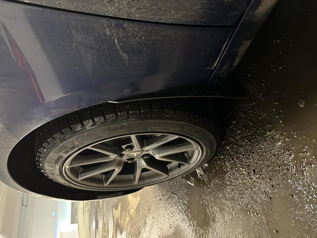

Detta är rakt underifrån!

Tar man bort stänkskydden fäller man upp flärpen och täcker skruvhålet

På föregående generation står det att man ska klippa bort luckan när man monterar stänkskydd, av nån anledning står inte det med på nya modellen. Gamla modellen: https://service.tesla.com/docs/Public/d ... 64C24.html
Nya modellen: https://service.tesla.com/docs/Public/d ... B2F7A.html
Jag har samma på min.

Ah, det förklarar ju saken, stänkskydden satt ju monterade vid leverans, helt enkelt Tesla som missade att ta bort denna vid montering antar jag.
