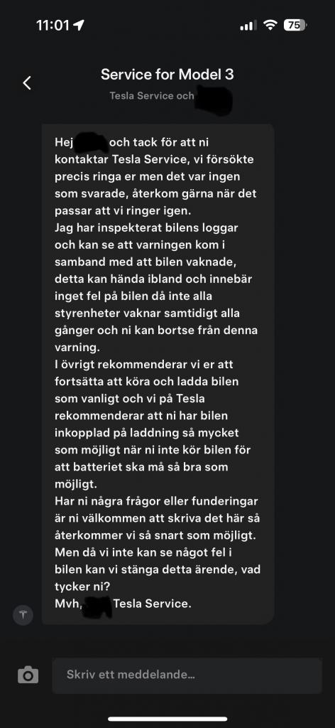

Gjorde det och fick följande svar. Känns lite så där när garantin närmar sig slutet, samtidigt vill man inte slänga tusenlappar på att någon ska ge likadant svar hos SC

Nu har du iallafall dokumenterat i Teslas loggar att du haft felkoderna innan garantin går ut. Om samma problem fortsätter under hösten kan du hänvisa till att felet fanns ursprungligen inom garantin.
