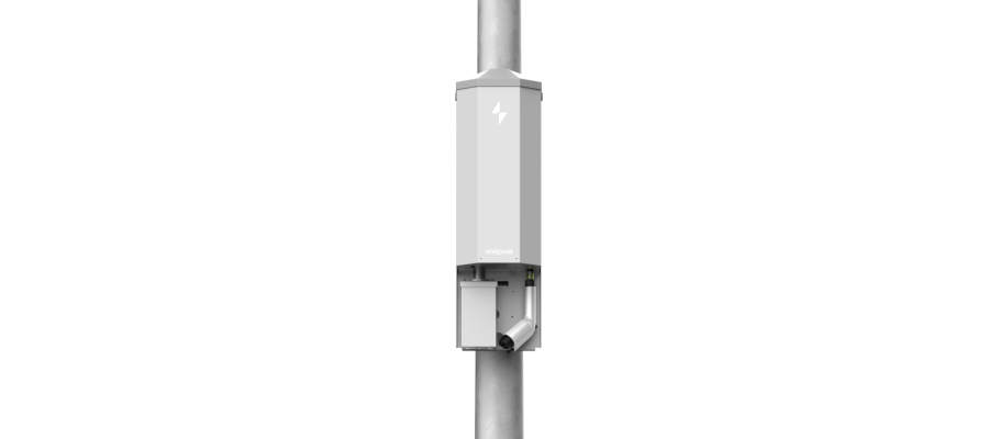

Deras senaste laddbox Voltpost Air monteras dock tre meter upp på gatlyktan. Det är först när man öppnat sin ladd-app i mobilen och valt laddplats som kabeln firas ner från laddboxen. Användaren kan då ta tag i den hängande kabeln och stoppa in i bilens laddport. Efter avslutad laddning rullas kabeln upp igen till laddboxen.
Systemet har flera fördelar, hävdar Voltpost. Laddboxen sitter väl skyddad från vandaler högt uppe på lampposten. Kabeln är också skyddad från stöld, och bilar som oavsiktligt kör över den eller laddhandtaget. Det är lättare att ansluta kabeln oavsett var på bilen laddkontakten sitter.
Laddboxen har fast kabel, kunder behöver inte ha med sig en egen. Kabeln sitter upprullad inuti laddboxen, skyddad från väder och vind. När någon begär laddning via appen firas laddhandtaget ner så kunden kan ta tag i den och dra ut den i önskad längd så den når fram till bilens laddkontakt.
