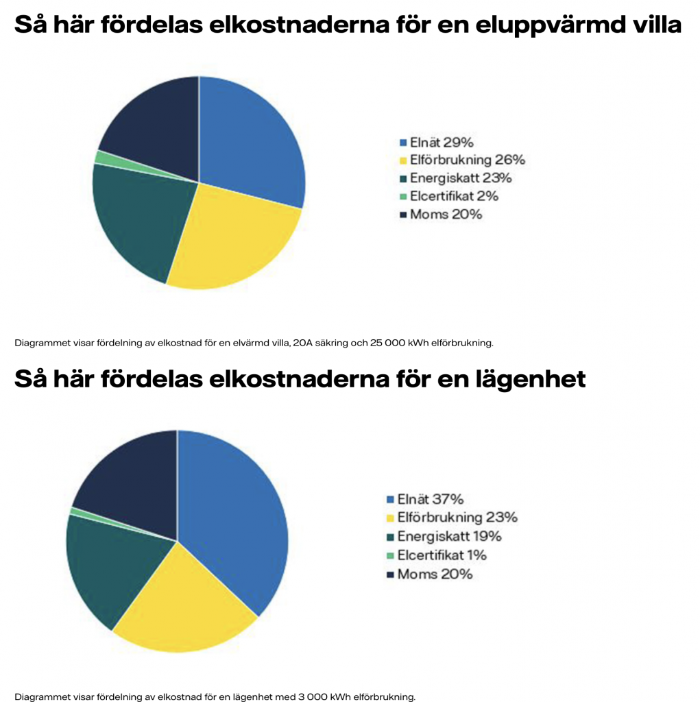

Enligt vattenfall så går mellan 29 och 37% av elräkningen till elnätet. Det borde väl räcka till att bygga ut elnätet kan man tycka.

Vad baserar du det på?
Varifrån kommer det utbredda åsikten att det naturligt måste vara billigare att överföra el än att generera el?
Hur stor del av elräkningen tycker du är rimligt att överföringen kostar?
