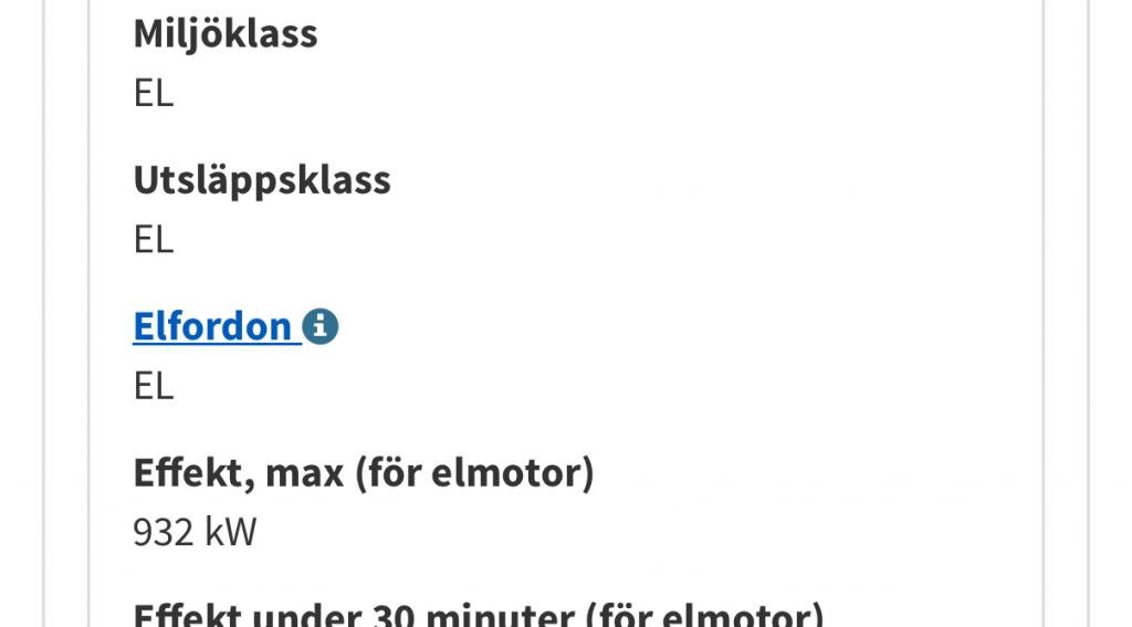

Det som anges på regbeviset är inte motoreffekten på traditionellt fossilvis utan ”max effekt för elmotor”.
Det är elmotorns teoretiska maximala effekt, och inte den effekt motorn levererar i bilen.
Det är därför som det anges samma effejt för en LR som har samma motorer som en P.
För en LR är den ”tuningen” Tesla har på bilen låååångt ifrån vad motorernas maxeffekt är.
För en P är normalt batteriet begränsande för max effekt.
Motorerna i LR och P består i normalfallet av två olika sorters motorer som ger max effejt vid olika varvtal, så att addera effekten för främre + bakre motorn blir inte korrekt även det hade vart så att motorerna begränsade (vilket de som sagt, inte gör).
Som ett exempel är min Plaid registrerad med 932kW , dvs 1267,5 hk. (Detta för att motorernas tekniska maxeffekt är 314 + 309 + 309 = 932kW) Bilen levererar inte 1267hk!
Vi har redogjort motoreffekt rätt noga med nya M3P i USA som exempel i en tråd*, där kommer vi fram till att de 507hp som man anger i USA stämmer rätt bra med det starkare Panasonicbatteriet.
Exakt vad MYP och M3P med nya batteriet kommer leverera är nog inte klart än, men vi kan hoppas på att det är lite bättre än gamla LG.
*) En bit in i tråden finns detta specat:
viewtopic.php?t=37969

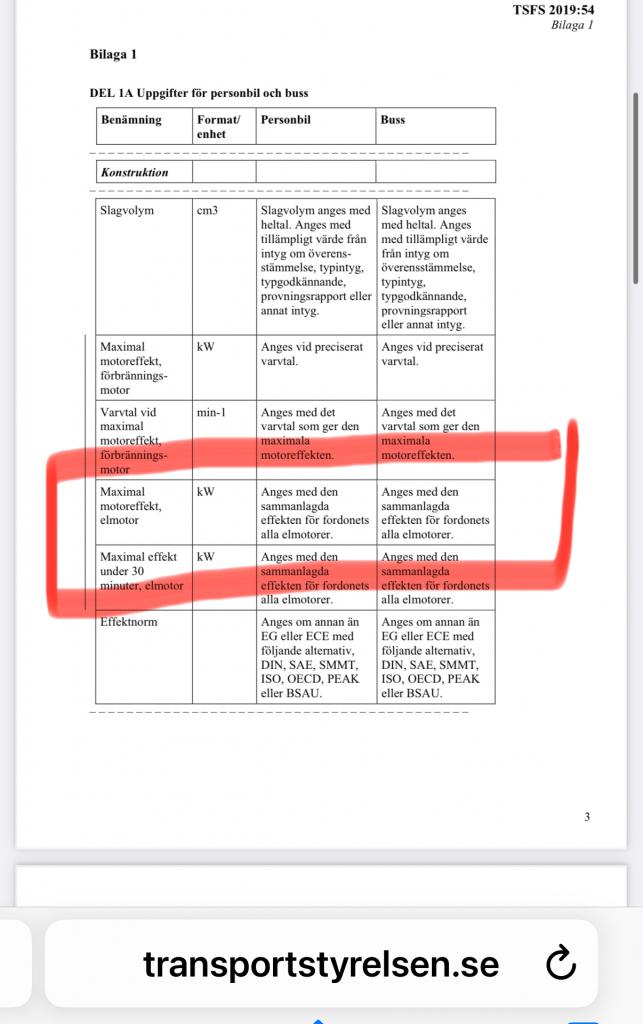

Det är nog en tolkningsfråga.
Läser man texten som det står ordagrant blir det så.

Det kunde varit tydligare men jag skulle tolka det som den totala effekten motorerna tillsammans kan ge ifrån sig i bilen i praktiken, inte vad de var och en för sig teoretiskt hade kunnat ge om förutsättningarna hade varit annorlunda än va de är i bilen.
Jag förmodar att Tesla tycker att de tjänar på att uppge en så hög siffra som möjligt även om det inte går att komma i närheten av den i verkligheten. Man ser och hör ju ofta påståendet om att M3P/MYP har över 600 hk så uppenbarligen är det många som går på det.
