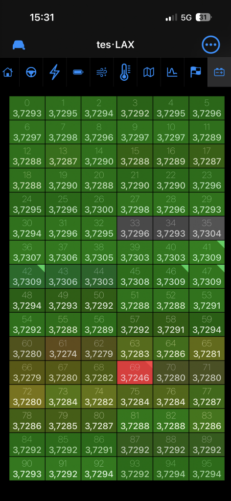

Skaffade precis en Enhance S3XY Commander och kopplade upp den mot tes LAX iOS app.
Fick följande resultat när jag kollade på cellimbalans:
Är detta dåligt? Och går det att åtgärda genom att ladda bilen fullt?

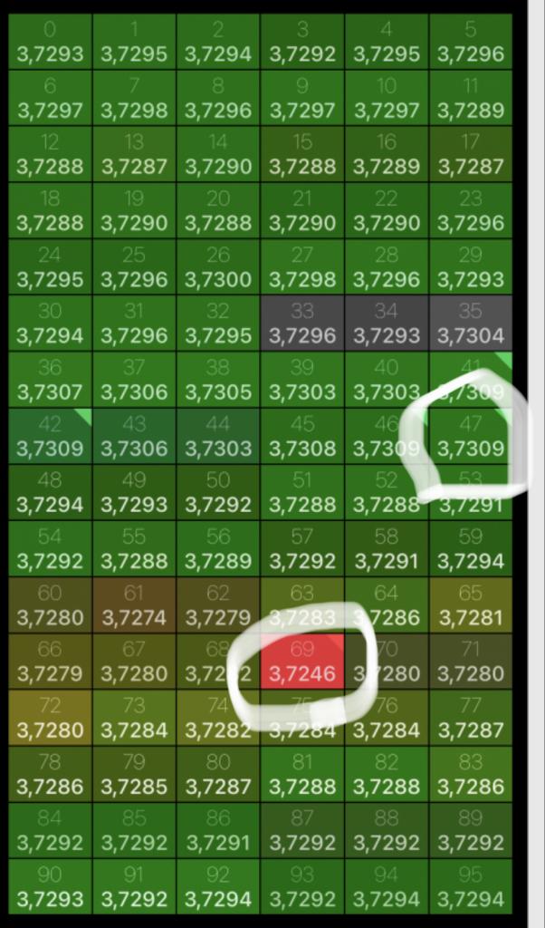

Jag har ringat in den lägsta och en sv de högsta cellerna. Skillnaden i spänning , imbalansen, är 6mV. Det är bra. Antar att bilen var i vila.
Sen är det så att imbalansen varierar med laddningsnivån. Detta beror på att de 96 bricks/cellerna har olika kapacitet.
Eftersom alla celler töms med samma ström så töms en mindre cell fortare än en större, och större långsammare.
Har man låg imbalans vid 80% där bilen försöker hålla lägst imbalans så kommer den öka successivt med lägre SOC och när man kommer nära 0% på bilens mätare så ökar den fort pga att spänningskurvan lutar brant där.
Generellt kan man säga att upp till 15-20mV är normalt från 30-100% och betydligt högre värden ned till 0% indikerat.
Ett värde på imbalans säger inte mycket om man inte vet laddningsnivån, men har man under 20% är det inga issues.

44% vid tillfället bilden togs, och bilen var i vila, parkerad.
Då låter det som att det inte är något jag behöver oroa mig för?
