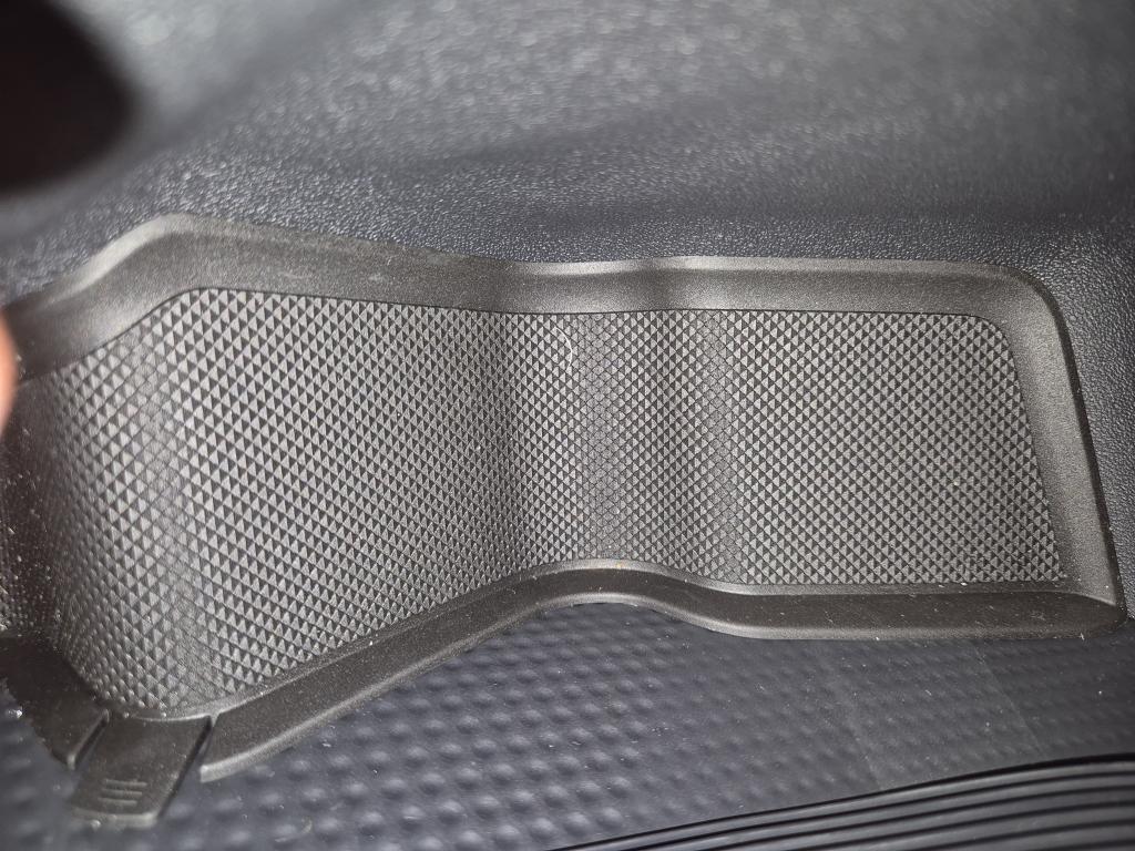

Var och provkörde en A6 e-tron med luftfjädring idag.
Det var en trevlig och komfortabel bil. Kanske ska skippa SUV som nästa bil.
Passade på att ta en bild på dörrfacket, gummi i botten och lite skydd på insidan.

Off Grid Byggaren skrev: 23 okt 2025 22:23
Gillar de där, liten flärp på. Ta loss och rengör.

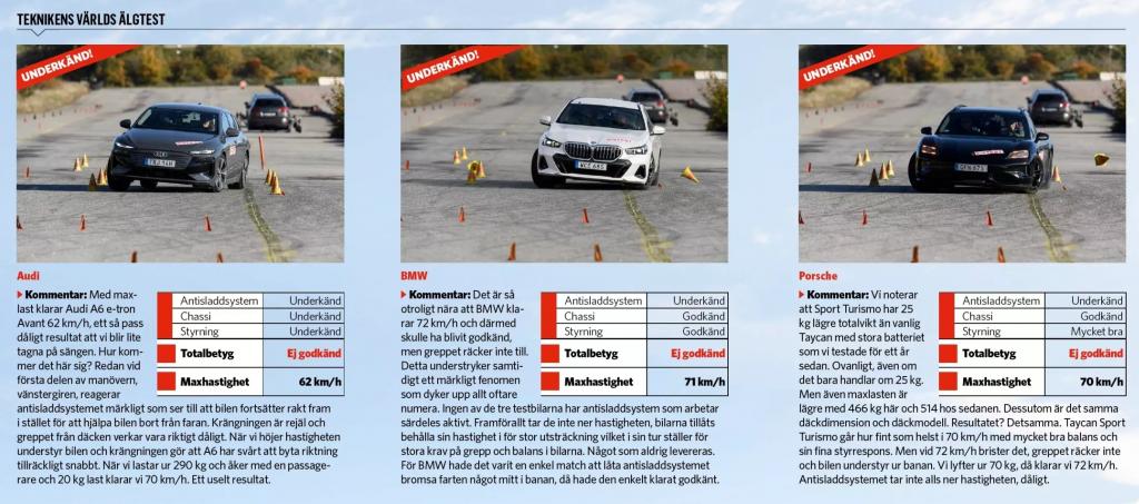

I senaste Teknikens värld testar man tre tyska premiumkombis, bl.a. A6 e-tron Avant. Alla misslyckas med älgtestet, men A6:an presterar katastrofuselt! 62 km/h, kravet för godkänt är 72 km/h. De andra två, Porsche och BMW, klarar 70 km/h och får också underkänt. Testarna spekulerar kring dåliga däck, alltför lättrullande vilket påverkar fästet mot vägen. Vem vet? Bilarna är ju tunga också, men borde ha antisladdteknik som kan hantera det till viss del. Det verkar systemen inte göra, vilket förbryllar testarna.
Länk till utdrag ur testet: https://teknikensvarld.expressen.se/nyh ... a6-e-tron/
Hela testet: https://teknikensvarld.expressen.se/tes ... h-porsche/

Tillsynsmannen skrev: 20 dec 2025 10:00
Går inte i vart fall A6 etron med Eprimacy?
Det däcket är extremt lättrullande men presterar mediokert i de flesta tester.
Det är inte förvånande om det dåluga resultatet skulle bero bara på däcken.
Om man kollar in tidningen elbilens vintertest så tappar A6 41% mot wltp med vinterdäck och ett par minusgrader i deras test, vilket stärker tesen om lättrullande däck för att uppnå höga wltp-siffror för att se bra ut på pappret.
Som jämförelse avviker zeekr 7x 25% och CLA 37%.
Riktigt dåligt av tyskarna men A6 är pinsamt dålig.

Det är det jag brukar räkna med att det försvinner från WLTP vintertid med dubbat på E4. Det har stämt rätt bra både med P2 och Q8.

Jedimind skrev: 20 dec 2025 10:21
Eprimacy ger inte bara range på pappret, de däcken levererar det i verkligheten också.
(Men till en kostnad att man inte har det bästa däcket för övriga tester)

Att de presterar så dåligt måste ju bero på däcken. När TV körde gamla e-tron i älgtestet 2019 klarade den 76km/h

Det kan nog vara jakten på höga WLTP siffror med välpumpade lättrullande däck som ställer till det.
Läste artikeln och det var ju någon som uttalade sig att gummiblandningen inte var optimal för tvära undanmanöver med dessa lättrullande däck.
Skulle tro att de nya 80 mil WLTP bilarna tappar rätt mycket med vinterdäck, snömodd och kyla.
Egentligen bör väl batteristorleken vara mer avgörande för lång vinterräckvidd.

Off Grid Byggaren skrev: 20 dec 2025 11:08
Alla tester visar att Michelin stretchat Eprimacy så långt det går för att rulla lätt. Inte mycket kompromiss för fäste, därav att det är mediokert i alla tester på allt som har med grepp att göra.
Hankook iOn Evo3, eller vad det heter som är hankooks lättrullare rullar inte riktigt lila lätt men det har mycket bättre grepp i tester.
Min S drar på riktigt 20-25% mindre med 20” Eprimacy än original 21” PS4S.
Det här är inte första gången någon testar Taycan i älgtestet… Finns t.om en tråd på forumet… Här:
viewtopic.php?t=22146
Den gången klarade Taycan 78 km/h. Så Godkänt med andra ord…
