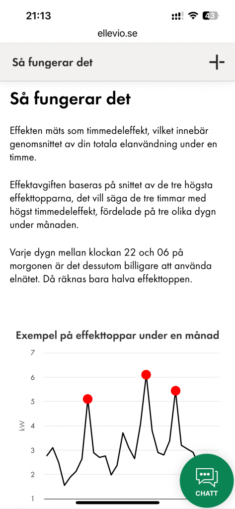

Ellevios hemsida:

Ellevio räknar på timmedeleffekt, ja men får du tre högsta timmar på t.ex. 4,0 kW, 4,5 kW och 3,5 kW blir snittet 4,0 kW.
Med en tariff runt 85 kr/kW landar effektavgiften på cirka 340 kr/månad.
Drar du upp några timmar till 5 kW i stället? Då hoppar den direkt till 425 kr/månad.
Så även några enstaka höga timmar kan påverka hela månaden,det är där effekttariffen biter till.

I ditt exempel kör du ju ganska stora förbrukarare under en lång tid.
