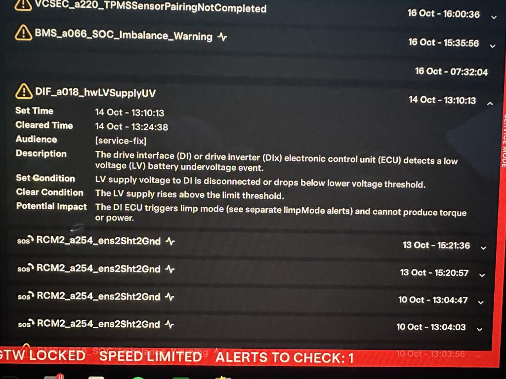

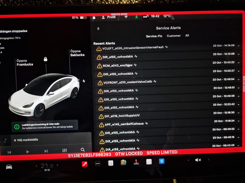

Hej!
Mitt första inlägg på detta forum!
Har precis köpt en begagnad 2020 model 3 LR AWD. Fick leveransen för ett par timmar sedan och hoppade direkt in i service mode (kanske man inte ska :roll: ).
Såg i vilket fall som helst ett antal olika felkoder och vet inte riktigt huruvida dessa är allvarliga eller ej. Någon vänlig själ som kan ge input? Grejen är den att jag beställt vi Carla så jag kan ju informera dem om dessa saker och försöka få dem åtgärdade. De kommer väl säga att jag inte ska vara där inne och kolla men vet inte om det är något jag ändå ska insistera på att jag vill ha fixat. Om inte kan jag fortfarande skicka tillbaka bilen inom 14 dagar om det är något som möjligtvis kan ge allvarliga problem framöver.

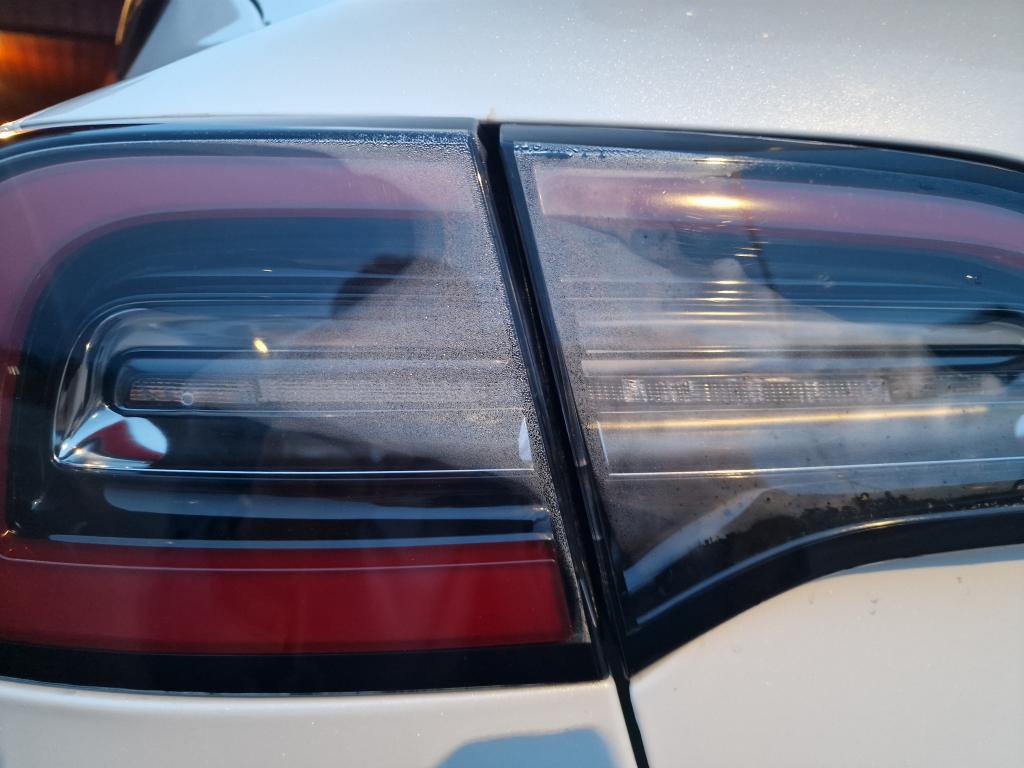

Såg förövrigt att det fanns rätt mycket fukt i en av baklyktorna och detta om jag har förstått det rätt ska man väl ändå försöka byta då det kan leda till problem.

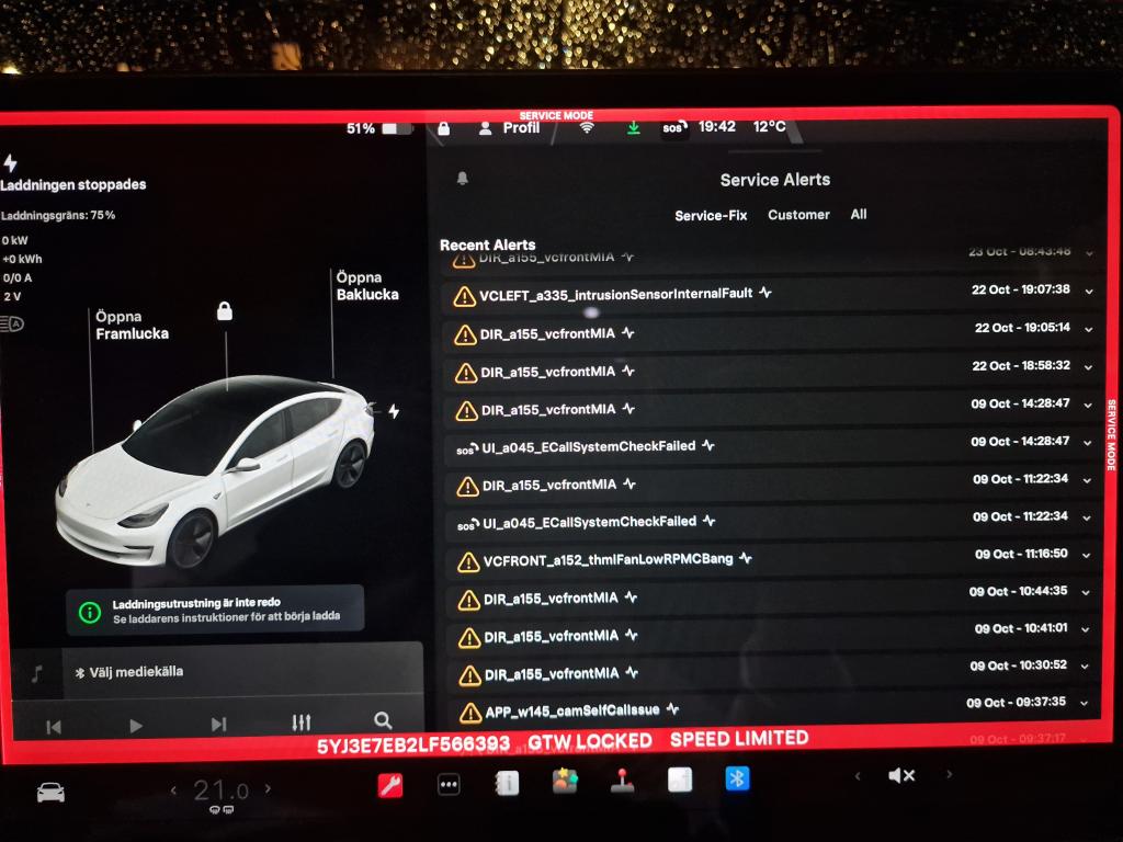

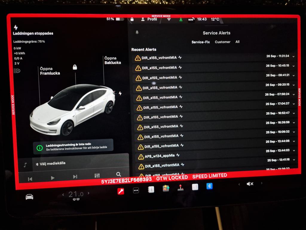

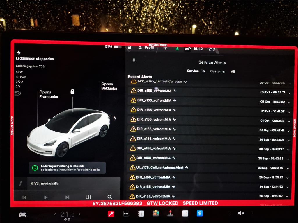

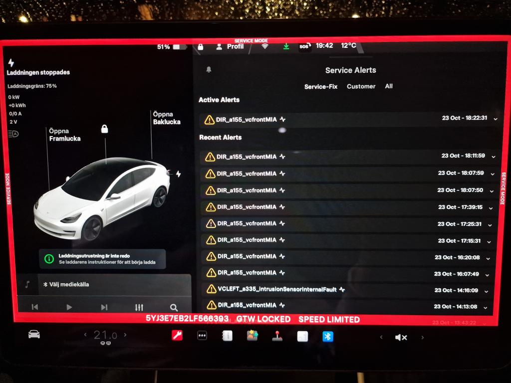

2 bilder till
Bera_n
Inlägg: 97
Blev medlem: 01 aug 2023 17:14
Ort: Lund
Re: Massa felkoder i serviceläge på begagnad model 3
Inlägg av Bera_n »
A155 vcfrintMIA har visst många fått på 2018-19 modeller när de fått 2025.20-programvara i somras. Sägs försvinna med 2025.26.
Om bilen stått hos en handlare så kanske den har kvar lite äldre version.
proph1985
Inlägg: 15
Blev medlem: 11 okt 2025 21:29
Inlägg av proph1985 »
Såg det när jag googlade nu. Ska uppdatera mjukvaran!

Hur mycket fukt är det i lyktorna då ? är dte akvarium eller bara droppar på glaset ?
När jag köpte min bil så var det akvarium i vänstra lyktan - den byttes av bilfirman, och fuktdroppar i den högra.
Fuktdropparna försvann när jag började använda bilen dagligen och har inte återkommit annat än nån enstaka gång.
Så är det bara lite skulle jag avvakta.

Så här ser det ut. Är det tillräckligt för att man ska behöva byta? Har förstått det som att byte kanske inte hjälper ändå.

Som jag minns det så såg det ut ungefär så där på några bekantas 2019 M3. Dom fick det dock bytt på garanti av Tesla för X antal år sedan. Tror inte dom fått fukt i de nya lyktorna, men är inte 100% på det…

Jag har haft mer fukt än så varje vinterhalvår och efter varje biltvätt/kraftigt regn sen bilen var ny, så funktionsmässigt verkar det inte vara problem om det inte står flera centimeter vatten i lyktan. Fick bytt några gånger på garanti, men det blev inte bättre. I somras plockade jag bort och tätade den, och än så länge är den helt imfri. Ett tillfredställande och enkelt pyssel. Tätade runt delnings-skarven och runt goretex-lappen. :P

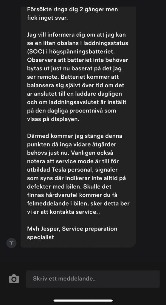

Hittar dessa i min frekvent återkommande. Någon som är bekant med dessa? (Har kontaktat Tesla via appen)
Inlägg: 8132
Teslaaa skrev: ↑25 okt 2025 18:06
Tesla brukar säga att bara de felkoder som syns i normalt läge, dvs inte service mode är de som de agerar på.
Men i detta fall är det ganska säkert att fu kommer få BMS_a066 i normalläget på ett tag och sedan kanske BMS_a079 också.
Batteribyte gäller då, och just M3P 2021 är väldigt utsatta för detta. Särskilt Kinabyggda med Panasonicbatteriet.
2021 M3LR är också drabbade. Inte alla men de med det batteriet.

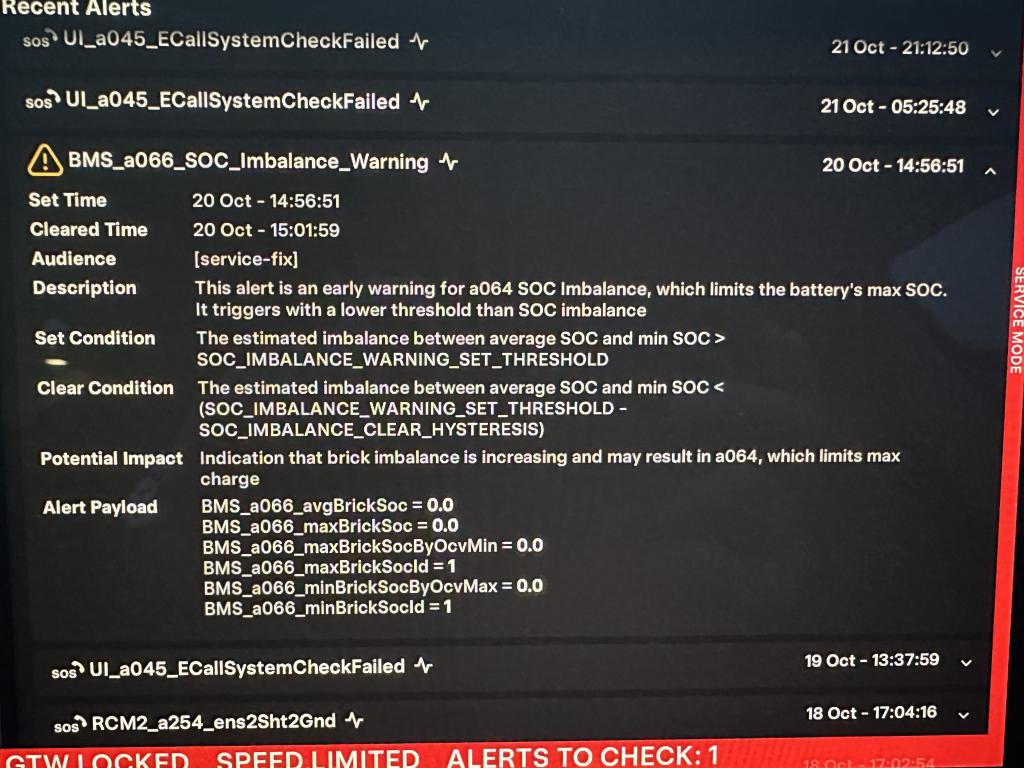

Hmm, när mitt batteri totalhavererade så hade jag haft A064 SOC imbalance early warning, i ett par veckor innan, sen fick jag A066 SOC imbalance och då var batteriet sopor.
Med det inte sagt att det måste vara så varje gång, men jag skulle iaf blivit orolig, i synnerhet om bilen inte längre har batterigaranti.
Min bil är f.ö också en Model 3 LR AWD från 2020, och hade gått nästan 9000mil när batteriet havererade.

Acceptera detta svar? Tänk om man inte haft möjlighet att koppla bilen dagligen. Hoppas dom har rätt i alla fall.
Inlägg: 8132
Teslaaa skrev: ↑29 okt 2025 12:43
AAKEE skrev: ↑25 okt 2025 18:33
Tesla gör inget förrän varningen syns i normallläge. De håller väl tummarna på att bilen ska klara sig till garantin går ut + 30 sekunder.
Bara vänta, troligen kommer inte batteriet klara av att balansera det där eftersom det är en anledning att det blivit obalans från början.
repulsiv
Inlägg: 812
Ort: norr om sthlm
Inlägg av repulsiv »
Jag tror tyvärr också att du kommer att få A066_SOC_imbalance inom några veckor.
Jag skulle inte tagit bilen på några långresor iaf.
Här är f.ö tråden om det som hände mej: viewtopic.php?t=37778
Inlägg: 8132
Ja, så är det troligen.
Manska komma ihåg att Tesla kör hårt på degraderingsgränsen 70% SOH.
Har man tappat 29% så kommer svaret vara ”det är fullständigt normalt för en bil med dem ålder och det miltal som din bil har.
Vid 31% byter de batteri.
