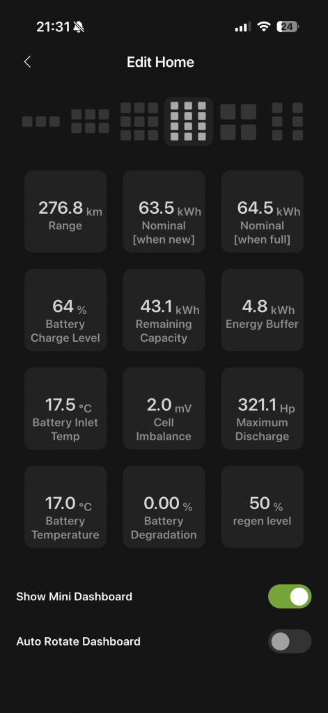

Om man kollar min avläsning och tar 43,1kWh / 0.64 =67,344 kWh
Varför blir det så högt?
Inlägg: 7195
Re: Juniper batteriavläsning
Tellus skrev: 08 nov 2025 07:53
Skönt med lätta frågor! 😅
Om du ska göra en korrekt beräkning måste du använda korrekt SOC.
Den SOC bilen visar, och den SMT (även via S3XY) visar är med bas 0% ovanpå buffern.
Korrekt SOC är ”true SOC” som börjar med 0% på tomt batteri.
Nominal full pack är 64.5 kWh.
Nominal remaining är 43.1 kWh.
Alltså är true SOC 0,668 dvs 66.8%
43.1/0.668=64,5kWh.
Du ser att buffern är 4.8 kWh just nu, vilket är 7.44%. LFP-bilarna har variabel buffer för att minska risken att man blir stående efter att bilen räknat fel. Min buffer är 4.5% och det får man henom att ladda till 100% tillräckligt ofta.
Detta är formeln för att konvertera displayed SOC till True SOC:
[TRUE SOC: (buffer% - SOC x buffer%/100)+ SOC]
Den ser mycket enklare ut för LR/P med fast buffer: [TRUE SOC: (4.5 - SOC x 0.045)+ SOC]
men eftersom ”vissa” envisas med att köra LFP måste vi krångla till det 😂
True SOC flr din S3XY-bild = (7.44 - 64x 7.44/100)+64 =66,678 %
(Både displayad SOC, NFP och buffer är avrundade, så beräkningen blir inte exakt. Men har man riktiga SMT och hundradelar på alla faktorer blir det exakt)
Inlägg: 7195
Vill du räkna med displayad SOC, får du födra av buffern på bägge:
”Usable remaining” = 43.1-4.8=38,3 kWh
”Usable full pack” = 64.5- 4.8=59,7 kWh
38.3/ 0.64=59,844 kWh usable capacity.
(Sen gillar jag inte begreppet usable, eftersom alla 64.5 kWh kan köras på, dvs är ”Usable”)

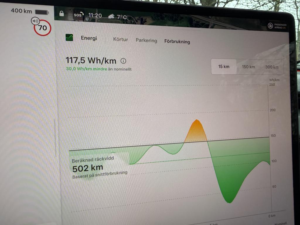

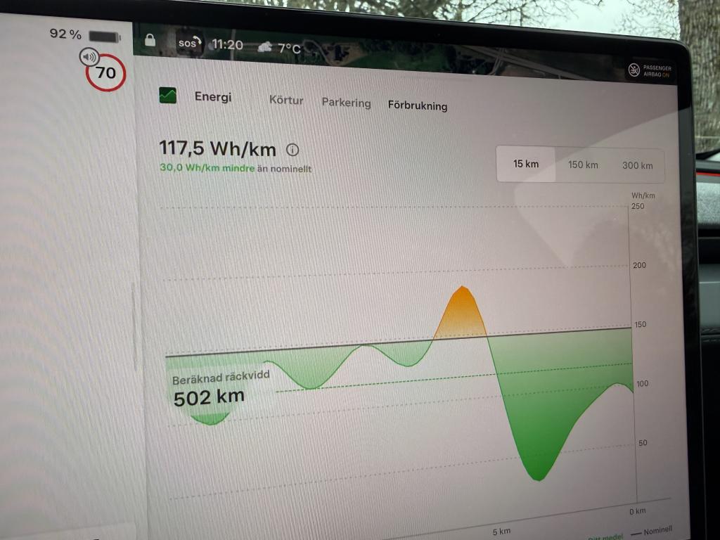

Här en till lätt fråga 🙋
435km EPA vid Full laddning och 500km WLTP.
Här nedan har jag alltså kört 30Wh snålare än EPA som då har konstanten 147,5Wh?
Vad ligger då EPAs konstant på? Verkar inte vara 139Wh som certifieringen
502km @ 92%=546km på 100% vid 117,5Wh i förbrukning.
EPA 147,5 x 435 =64 162,5 kWh
WLTP 139 x 500 =69 500 kWh
Min körning 117,5 x 546=64 155 kWh
WLTP verkar vara ca 128Wh, alltså jag måste köra på 128Wh för att nå 500km (vilket är mitt högsta mål 😁 i höstrusket)
Nä det är nått med WLTP som inte stämmer, är det för dom räknade med laddförluster måntro?

Tellus skrev: 09 nov 2025 11:35
Det är lite rörigt med vad du menar med siffrorna, räckviddsdata på energigrafen eller vid batterisymbolen?
Din körning 117.5*546 verkar komma från energigrafen? Enerhigrafen begränsas av degraderingströskeln så man kan inte räkna fram ett högre energivärde än tröskelvärdet.
Isf stämmer den på pricken med 64.16 som verkar vara tröskeln.
435km x 147.5= 64.16 kWh batterikapacitet inkl buffern. Räckvidd vid 100% gånger konstanten = hela batteriet (så långe inte en degraderingströskel kliver in, den är troligen 64.16 kWh eftersom bilen kanske inte visar mer än 435km oavsett kapacitet?
Det innebär i så fall att de sista 0.34kWh ovanför 64.16kWh inte resulterar i någon högre visad räckvidd. Då brukar bilarna “feta” antingen den första kilometern räckvidd, eller alla km i räckvidden, så att konstanten blir mer energirik. (Konstanten är bara konstant när batteriet ligger under degraderingströskeln, så inte en konstant i matematisk mening.)

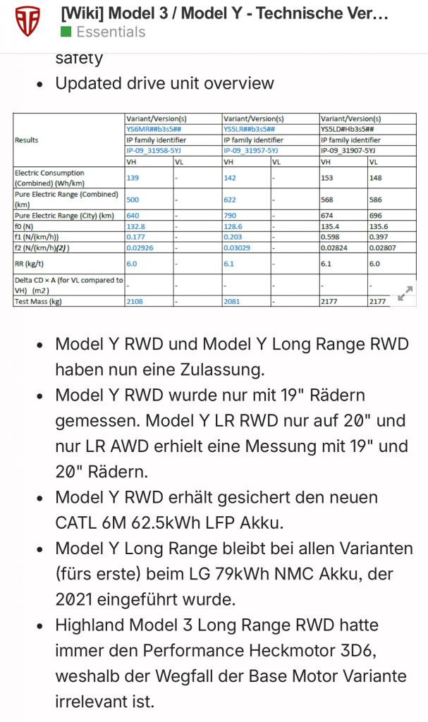

Din bil i exemplet, WLTP 500 km right? (Var det inte 520 med stora batteriet?)
Kolla WLTP på transportstyrelsens hemsida på rätt regnummer och ta förbrukningen.
Multiplicera WLTP x förbrukningen x 0.88 = batterikapacitet, ungefär. Återkom med det så får vi se.
Inlägg: 7195
139Wh/km beskrev du som EPA-förbrukningen men du menade WLTP-förbrukning?
139x500x0.88=61 160. Låter lågt.
Ta fram värden från transportstyrelsens hemsida.
BTW, teslas hemsida säger 534km.

Pratar vi 3 eller Y?
Låter Som din skulle vara reggad med ungefär 62kWh batteri.
Detta är data från WLTP-certifieringen på Y RWD med 62.5kWh-batteriet:
Den är testad med 19” och numera har man även testat med 18” och då fått 534km WLTP.

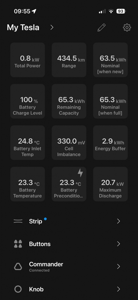

Ok!
Jag pratade nog om båda 🤣 På 3an borde man se skillnad på WLTP när skiftet till det lite större LFP kom för nått halvår sen?
Gav inte ”gamla” LFP ca 62 och nya 64,5?
Jag fick 65,3 igår vid 100%
Nice cell imba 😆
