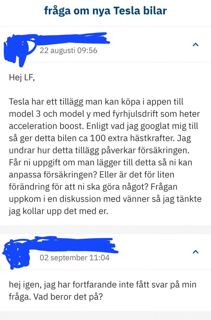

Skickade in följande fråga till Länsförsäkringar och har fortfarande inte fått svar.....
Inlägg: 10278
Re: Acceleration Boost.
vrid_i_skogen skrev: 12 nov 2025 09:23
Vill du väldigt gärna ha dyrare försäkring? :lol:
Det verkar inte skilja något i försäkringskostnad mellan LR och P så det borde inte skilja här heller, dessutom är den effekt som Tesla uppgett till Transportstyrelsen redan "tillräckligt" hög.

Jo jag har läst alla dessa kommentarer på detta forum. Men som fd medarbetare på försäkringsbolag så kan jag lova dig att du hellre vill ha en giltig försäkring än en billig försäkring.

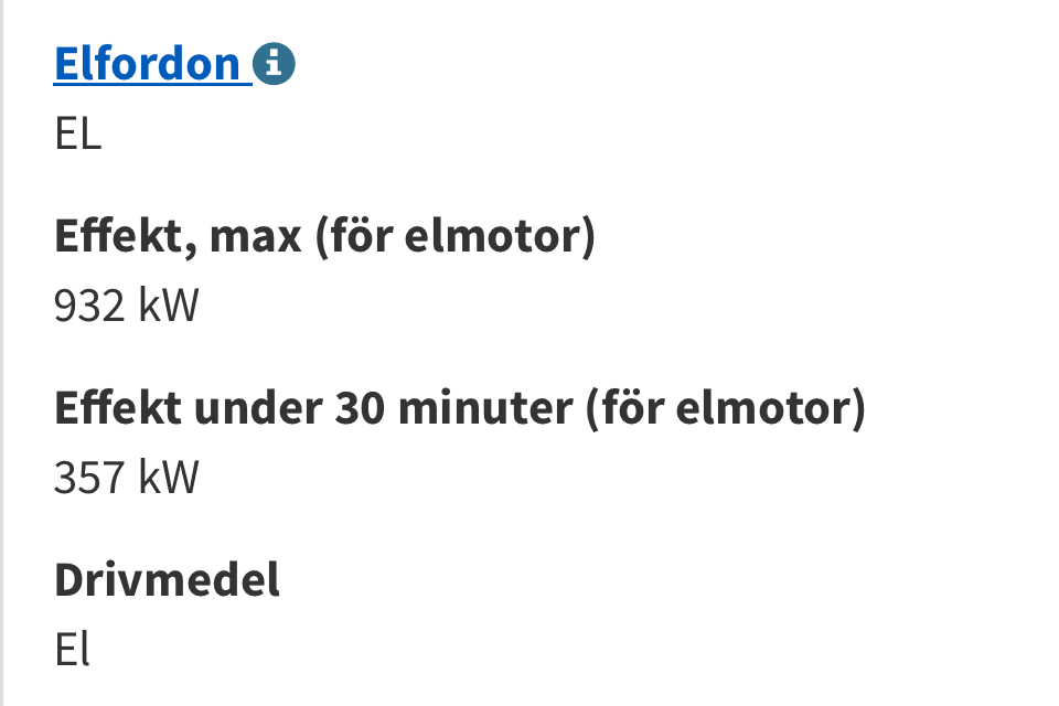

Elbilar registreras väl med effekten de kan ge under 30min eller ngt sånt, vilket blir väldigt lågt eftersom batterierna tar slut snabbt.

I den mån försäkringsbolaget enbart bryr sig om effekten, vilket jag inte tror.
I en period angavs motoreffekten för 30 minuter på teslas bilar och då kunde det stå 140kW (eller 81 kW) på en tesla med 500-700hk.
Regelverket för hur motoreffekt skall anges (som Tesla verkar följa) säger att man ska ange den sammanlagda maximala effekten för elmotorn. Vilket tesla toökar som den maxeffekt som elmotorn är specad för.
Då spelar det ingen roll att:
-Tesla inte alls tar ut så mycket effekt.
-Att batteriet inte kan leverera så mycket effekt.
-Att motorerna som är sv olika typ inte ens kan leverera sina toppeffekter vid samma hastighet pga olika motordesign fram/bak. Vilket innebär att även om Tesla försökte ta ut maxxeffekt och batteriet kunde leverera så blir det inte en toppeffekt som i registreringen eftersom de aldrig kan leverera sin maximala effekt samtidigt.
Kraven på hur man registrerar en elbil är inte uppbyggda för att försingringsbolagen ska sätta premierna efter den siffran.

Neinei, men ja.
Både maximal effekt på själva motorn (-erna) och maximal effekt under 30 min skall anges. Den sistnämnda är dessutom bara för vad motorn är specad att kunna ge under 30 minuter, i de flesta fall räcker inte batteriet till det.
För att leverera 357kW under 30 minuter krävs cirka 210kWh med förluster, och batteriet i detta fall är på 99.4 kWh så det är inte möjligt rebt tekniskt för bilen.
Men motorerna klarar det, om någon matar dem med ström.
