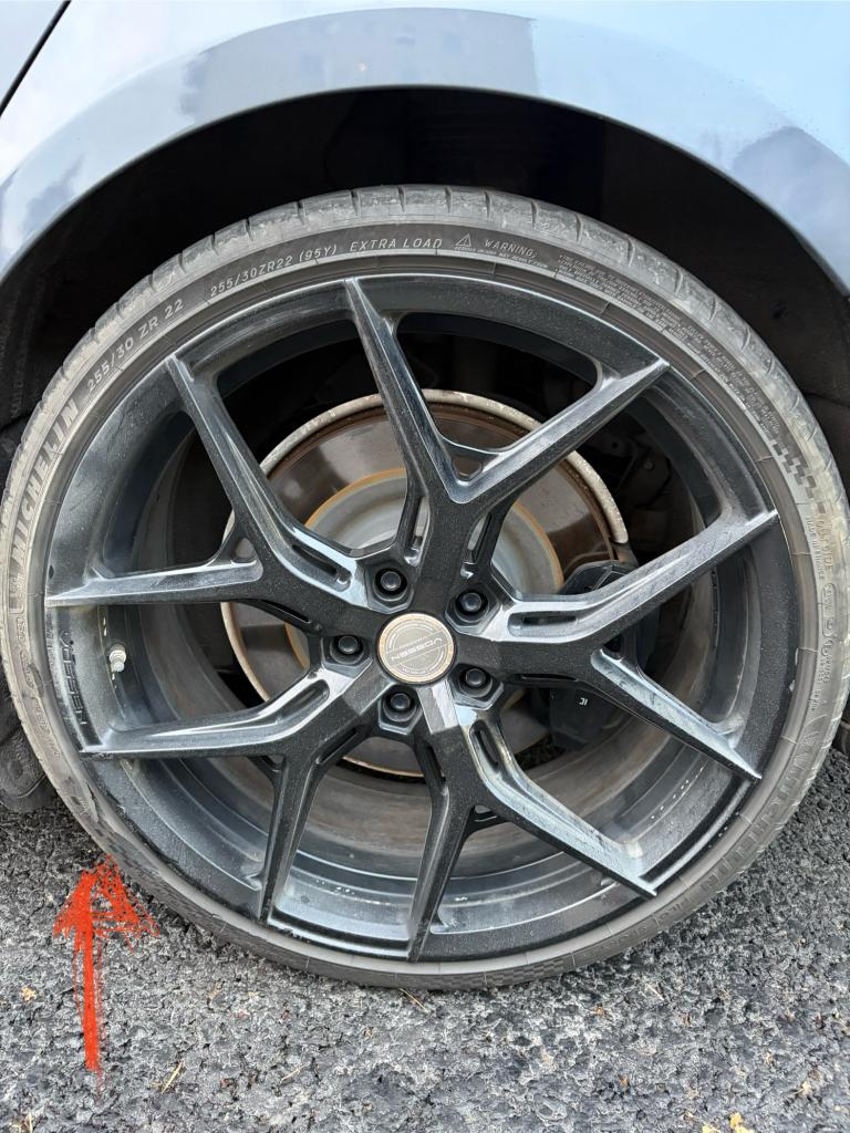

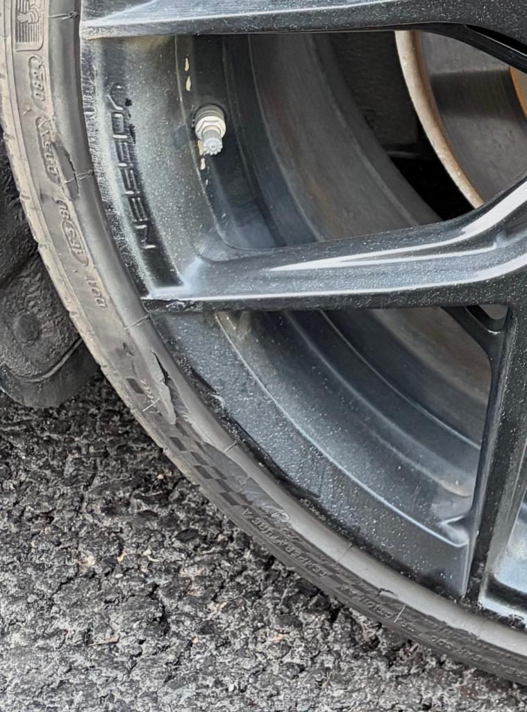

Liten sidoskada på ett däck på Pläden. Tankar, byta eller ej?

Ser ut att bara ha tagit på den skyddskanteb som är till för att skydda fälgen.
Bättre bild kanske men som det ser ut är inte stommen skadad.

Syftar på denna historia. Knäppte tyvärr bara en bild idag. Kan ta en till i dagsljus imorgon.

Ingen fara alls, bara att skära bort fliken om man vill. (Om man kan leva med det estetiskt)

Ja, jag såg det. Tanken var att du tar bilden så man kan se vad som är under fliken Tellus pratar om. Är det bara rent gummi och inte djupare än det ser ut är det Go.krabbanidag skrev: ↑16 nov 2025 20:55
Fliken tar du helst bort före fotot precis enligt Tellus instruktioner
