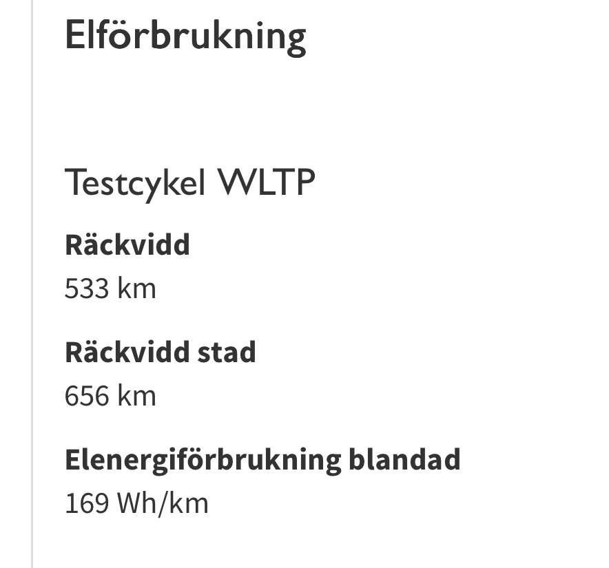

BobbyG skrev: 17 nov 2025 14:46
Ni skriver att det nya batteriet i Modell AWD Y är på 78-79 kWh. Hur går det ihop med en WLTP-räckvidd
Förutom att det nya batteriet är på 84.2 på pappret och vi sett 82-83 kWh som mest so far,
Så är förbrukningen inklusive förluster vid laddning. Dessa förluster är ungefär ~12-13%.
När man testar bilen laddas den fullt och körs tills den stannar. Sedn laddar man fullt igen och mäter energin från väggen.
Den energin divideras med räckviddwn och man får en förbrukning inklusive alla förluster.
Här är den vanligaste Y:n. Batteriet 5L är på 78.8 kWh men brukar nå cirka 79 kWh som bäst.
533 x 169 =90.1 kWh energi att ladda bilen.
Batteriet är på ~79 kWh, så föröusten i dett fall är ~14%.
